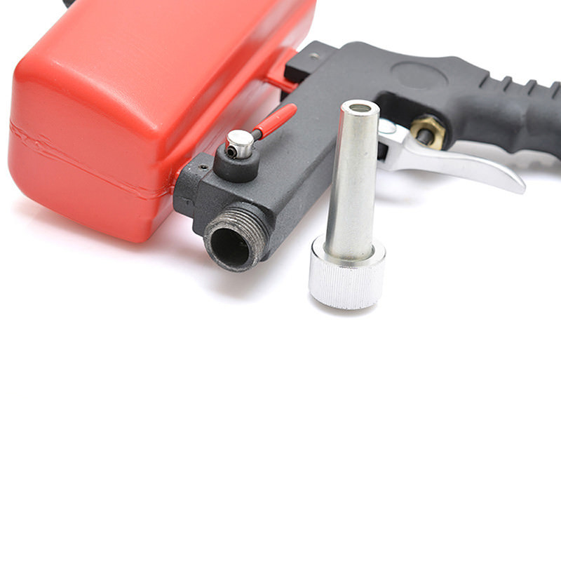

Ну если у тебя есть компрессор то нужен и готовый пескоструйный пистолет за 4 касаря
И не надо ничего колхозить с соплами из б/у свечей зажигания и т.п.
Для мееелких, локальных ремонтов самое ТО что нужно.
фото скрученного сопла: i.ebayimg.com/images/g/Qb…AAOSwspdaqJUe/s-l1600.jpg
хороший его видеобзор:
А тут пример криворукости человека в обращении с таким пистолетом.
соду, блин он использует)) сахар или соль поваренную надо было исчо применять.
