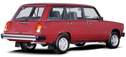

ВАЗ-2104 — легковой заднеприводный автомобиль с кузовом типа универсал. Разработан на Волжском автомобильном заводе. Выпускается с 1984 года
Серийный выпуск автомобиля ВАЗ-2104 был начат на Волжском автомобильном заводе в 1984 году. Новую модель выпускали параллельно с аналогичным по классу автомобилем ВАЗ-2102 до 1985 года. При создании этой модели конструкторы руководствовались важной особенностью того времени создание новой модели с минимальными затратами на производство и максимальным потребительским эффектом. Поэтому за основу была взята модель ВАЗ-2105. После удлинения крыши появились выштамповки для усиления жесткости. Такая конструкция кузова позволяла разместить на крыше длинный багажник, перегружать который не рекомендовалось, так как расчетная жесткость кузова универсала значительно ниже, чем у седана. На новой модели появилась задняя дверь, открывающаяся вверх, кроме того было применено абсолютно новое решение, обогрев заднего стекла и стеклоочиститель, которые позже вошли в стандартную комплектацию, так как до 1994 года оснащались только экспортные варианты и модификация ВАЗ-21043. Салон для новой модели был позаимствован у базовой модели за исключением заднего сидения. Складное заднее сидение позволяет увеличить объем багажного отсека с 375 до 1340 л, и тогда можно перевозить крупногабаритные грузы. Полная нагрузка автомобиля увеличилась до 455 кг. В базовой комплектации отделка салона довольно проста. Спартанский вариант предполагает стандартную панель с минимально необходимым набором приборов, обивку салона и сидений со стандартными съёмными подголовниками из искусственной кожи и резиновые коврики пола. Желание большего комфорта предложено удовлетворить улучшенной обивкой сидений из ворсованного трикотажа, цельноформованными накладками дверей, ворсованными ковриками пола, панелью приборов с дополнительной центральной консолью, которая располагает расширенным набором функциональных клавишей и контрольной аппаратуры, оригинальное рулевое колесо. Позже на рынке появился универсал модификации ВАЗ-21047, оснащенный пятиступенчатой коробкой передач, электрооборудованием и салоном с анатомическими передними сидениями от ВАЗ-2107. С 1999 по 2006 годы выпускалась модификация ВАЗ 21045 с дизельным двигателем производства «Барнаултрансмаш», объемом 1,52 литра
