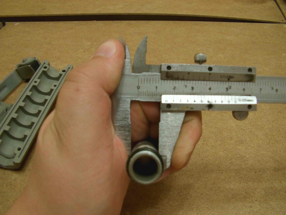

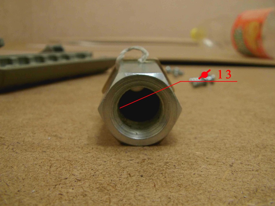

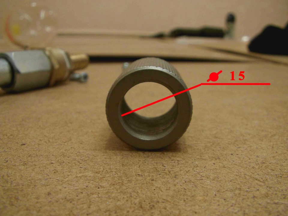

Вижу что тема старая, но все же думаю что будет полезна) Тоже пескоструйку от Rock Force раздобыл с таким пистолетом, у друга на сервисе стоял без дела. У него, как оказалось, очень быстро изнашивается резьбовая пара в которой сидит сопло. Резьба забивается песком и даже уплотнительное кольцо не спасает. В результате когда сопла меняешь или чистишь при забивании то резьба через абразив очень быстро изнашивается. Сейчас буду искать токаря чтобы выточил мне такую же пару, только наружный наконечник буду заказывать под ключ, рукой откручивать не очень удобно.

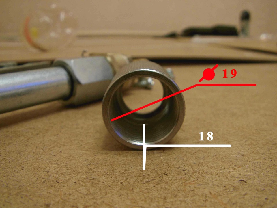

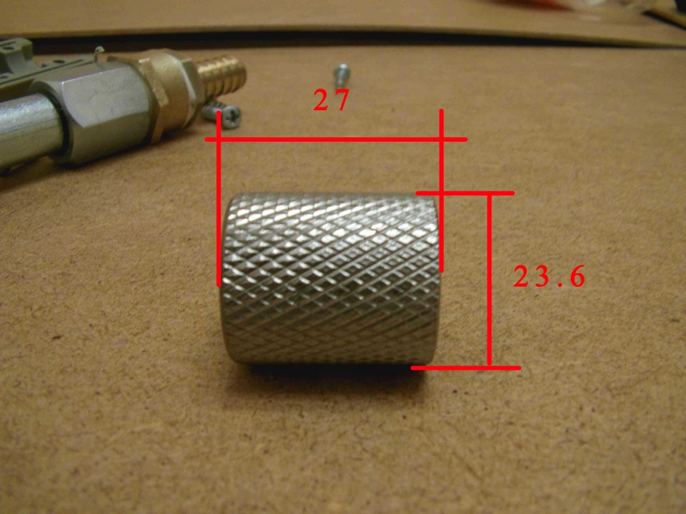

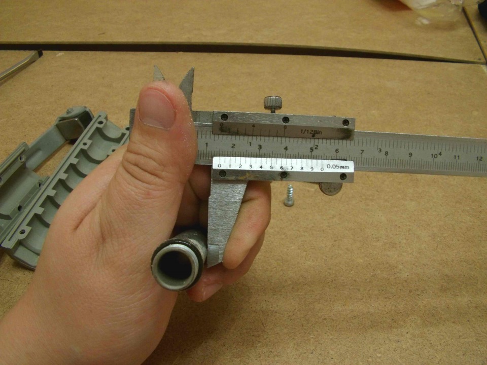

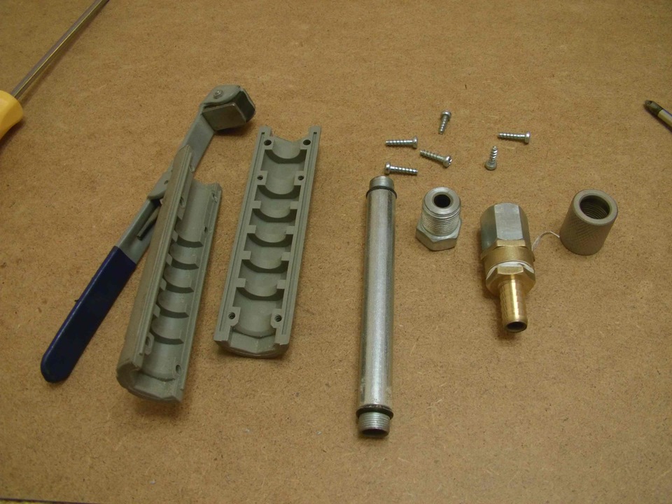

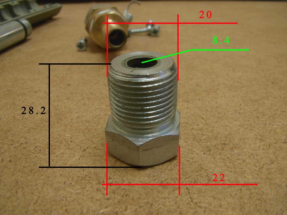

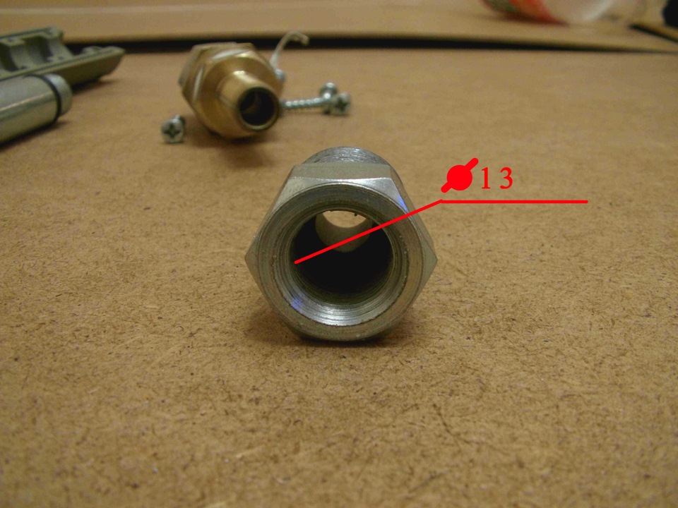

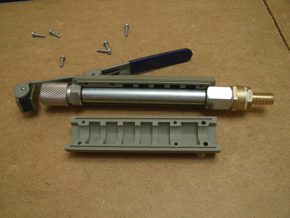

Спасибо парни что показали как, , оно''устроено-реально тысячу рупиев за такое жоль отдавать!
Как я понял внутри нет ни какого запорного клапана? Подача песка прекращается путем перекрытия сопла резино-металической частью курка? Все верно? Интересно как скоро этот курок съест песком!
Все ты правильно понял, запорную металлическую пластину съело после 4х часов работы пистолета, сопло ушло после 1,5 часа работы

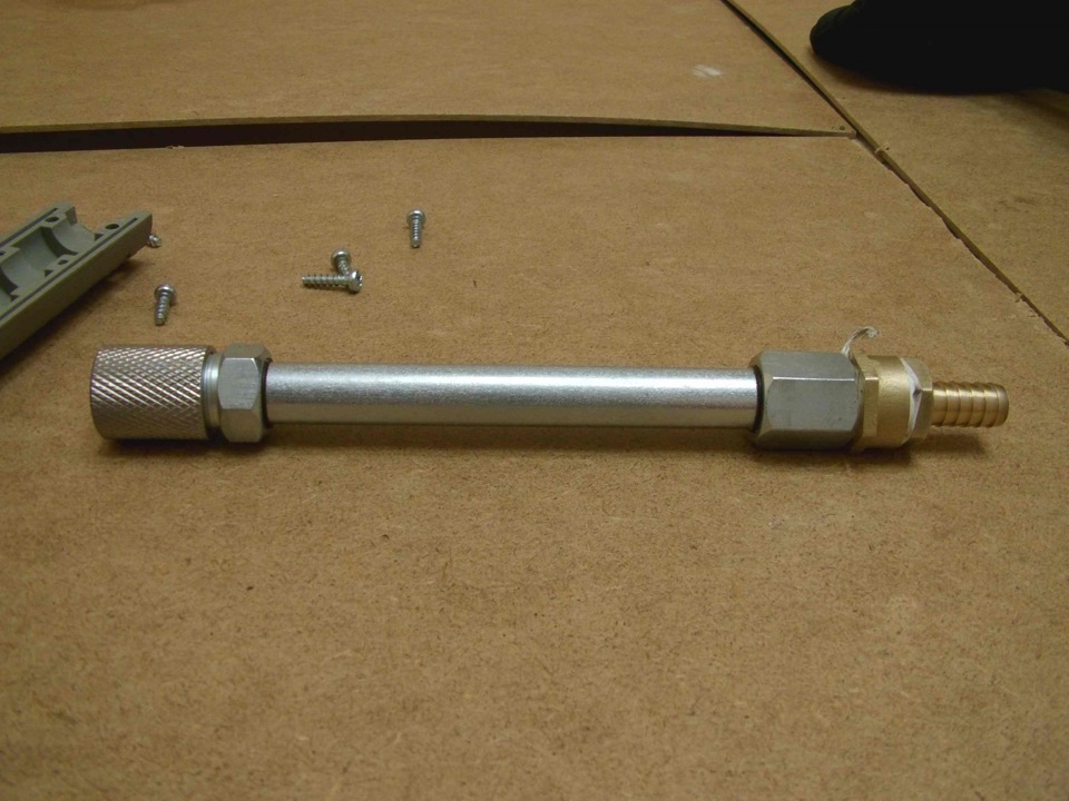

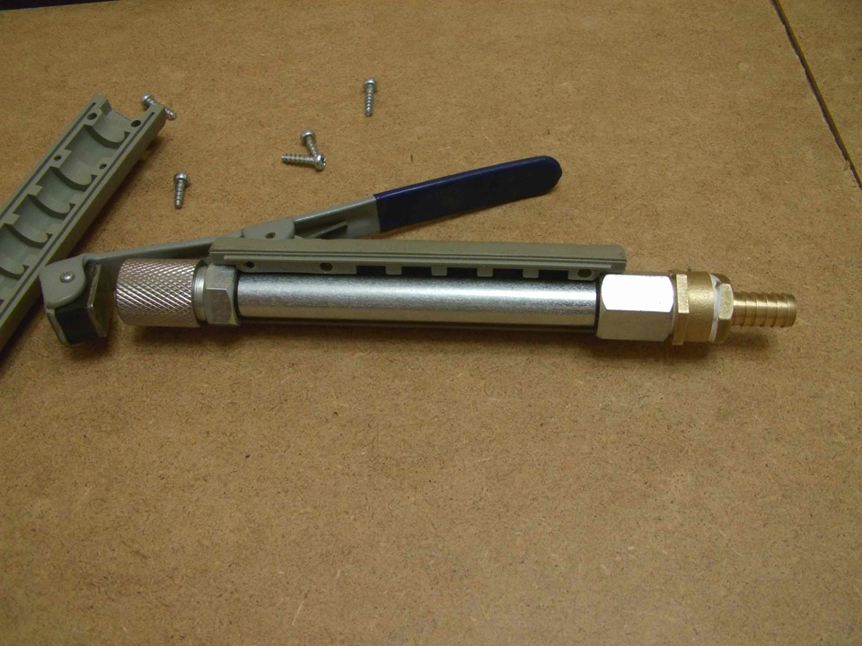

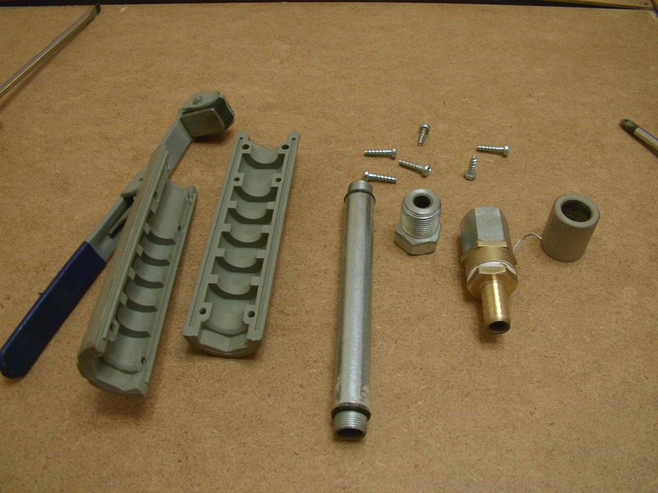

Быстро) можно просто менять металлическую пластинку она 4-5 мм и плеится на суперклей)
ему работать прислали, а он сломал
что за люди…
что за люди, читать вообще не умеют)НАПИСАНО !РАЗОБРАЛ!
все собрано и работает)
скажи еще, что лишних деталей не осталось)))))
только песоЧеГ)
Может технологическая необходимость? Штобы не раскручивался :)))

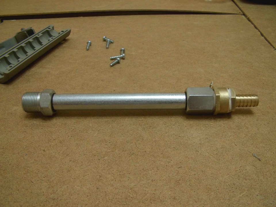

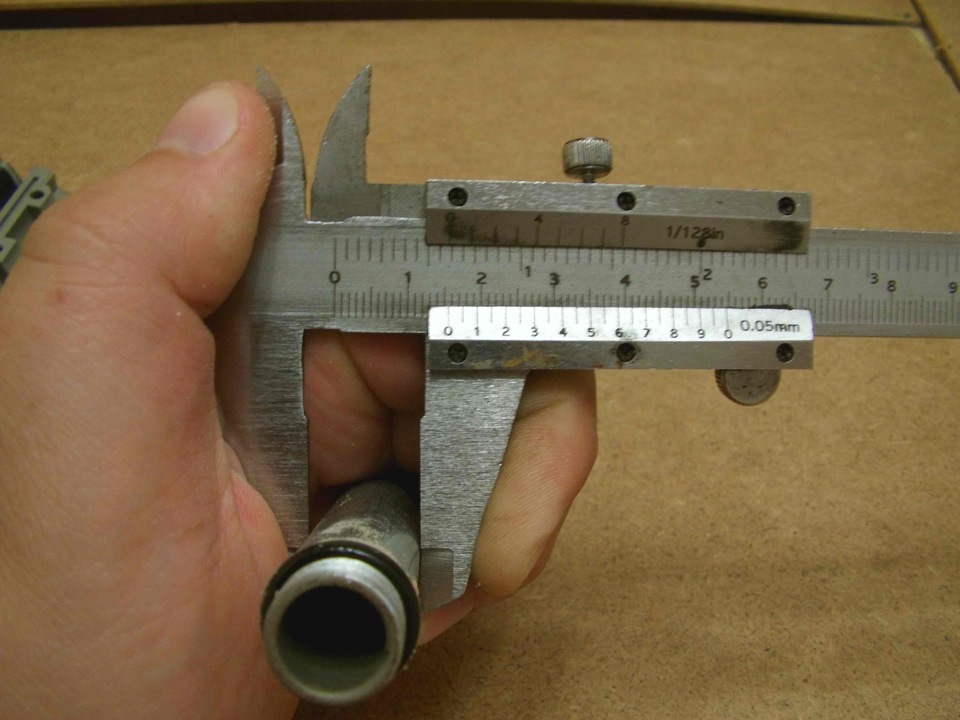

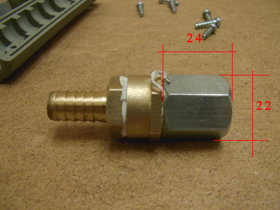

Диаметр шланга и штуцера входного маловат. Идёт потеря давления.
На пескоструйный пистолет не тянет. Нет никакой защиты от абразива. Вообщем лохотрон.

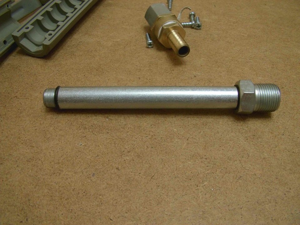

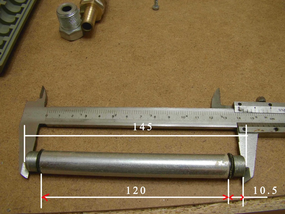

за трубку 20 см и сгон? это перебор в любой стране и в любом регионе. Уверен что эта трубка сдохнет быстро при интенсивном пескоструе
пока не сдохла. Переходнички, клапан запорный, сопла. Да и + разработка. 20 долл адекват цена. Один краник для самопального сопла стоит 5 у.е. + 2 переходничка = +5 у.е. Потом пластик 3. сопло 2…
Ну этот пистолет кагбэ не предназачен для отпесочивания всего и вся в промышленных масштабах. А по поводу ценника — всё индивидуально. Лично я не уверен, что стал делать бы, хотя возможности позволяют.
просто сделать можно покачественее и поудобнее чем это.
А разбирал-то зачем?
интересно было))
