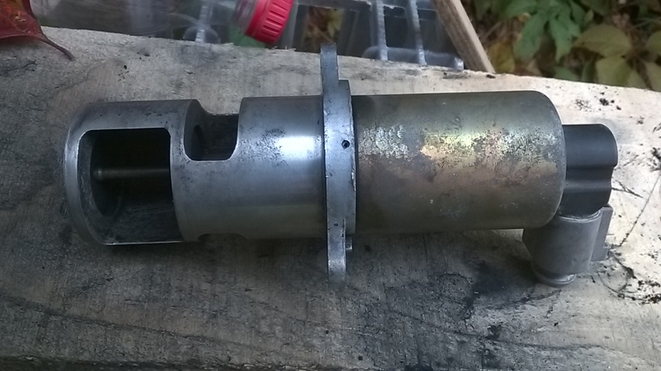

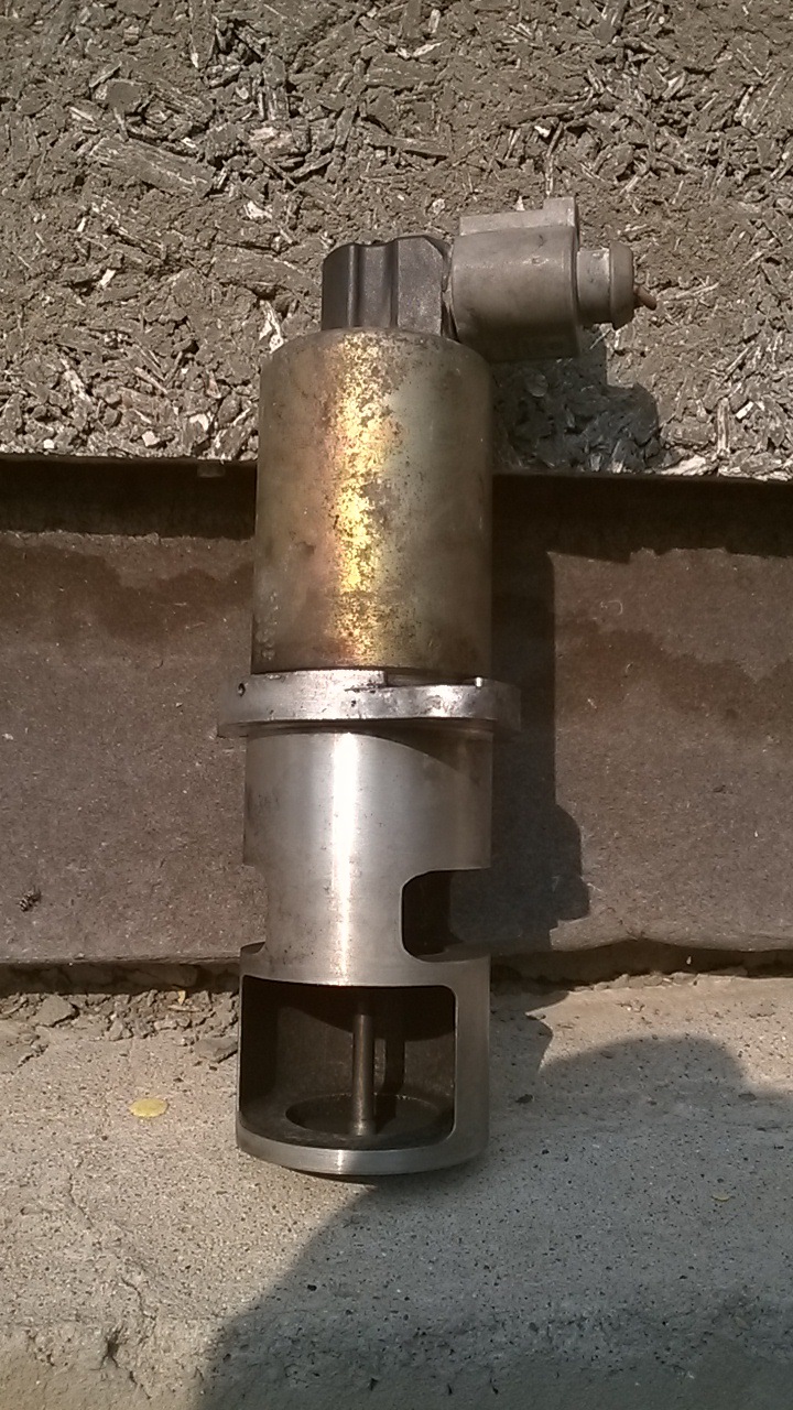

Добрый вечер други! Подскажите кто в курсе, когда снимал с бывшего трафика, электрическая часть разъединялась с механической, на виварике пока не снимал, но вот по случаю прикупил бу мотор 1.9, 102 лошадки в табуне, снял с него егр, грязнющий был, боковые отверстия наглухо были забиты, помыл, очистил, а разделить его на половинки не смог, и постукивал, и уговаривал, а он гад даже на микрон не вышел. Вопрос? Может бывают они цельные? И вот он сам

Езжу на виваро 1.9, 2001 г.в. Купил несколько недель назад и начитавшись форумов и насмотревшись видео, решил почистить этот клапан. Столкнулся с той же проблемой. Он не разбирался. Меня начал мучать комплекс неполноценности, как это, у всех разбирается, а у меня нет. Увидел отверстие под отвертку и начал ковырять, потом молоточком постучал, потом взял зубильце… Короче обломал я ему уши для болтов. Сплав корпуса оказался не очень крепким и хрупким. Механическая часть крепится к электронной заводскими заклепками, которые можно либо высверлить, либо сломать. А смысла в полной разборке я так и не увидел. Можно почистить и так. Ломать его не рекомендую, т.к. цена нового не маленькая.
А может быть он чуть сваркой прихвачен? Мне так тоже прихватывали…
На егр 1,9 между механической и электрической частями есть небольшое углубление под отвертка.просто вставляешь и раскалываешь.

Хорошо, я напишу. Еще мне кажеться я понял как разобрать ваш клапан: на первой картинке видно по центру дырочку — в ней по идее шплинт, который и удерживает все в куче. На второй картике тоже его видно, слева, сбоку.

Посмотри на нем кто производитель. На Вивариках и Трафиках должен быть Pierburg.
Да он затёртый какой то, на металле нет ни чего, а пластмассовая попка, на которой ни чего не вместица.

ну как я понял с завода они цельные. где болты вставляются там нужно рассверливать и тогда разберется. ну на моем новом так. у мня 730 мотор
Ооо как, спасибо! А я на него ругаюсь.
кста отверстие на первой фотке, похоже на винт под шестигранник
Хотя если внимательней посмотреть, механика в алюминии и ухи то же, а электрика сталь и к ушам не подходит, ну это если я вас правильно понял.
ну хз, по твоим фото больше не подскажу. вот фото с инета я про такой говорю detal-trafic.com.ua/files…c9779ae6c8fe8f13e6f377f22
вроде у всех такие на 1.9
