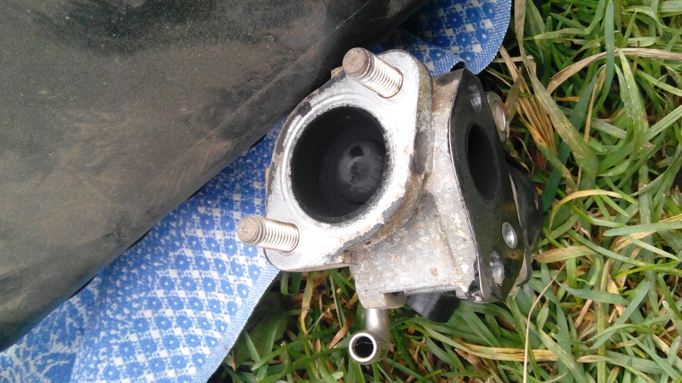

Гаража нет, решил начать с простого — почистить систему ЕГР. Предыдущий хозяин дросель уже поменял, не помогло.
Снял накладку, чтоб места было побольше.
Снял верхнюю половинку корпуса фильтра, чтоб заслонку почистить, но она оказалась чистая, т.к. недавно меняли БДЗ.
Открутил клапан и коллектор ЕГР.
Отмыл и оттер карбклинером.
Собрал все на место, но проблемы это не решило… Обороты стала держать стабильнее, но все равно глохнет.
