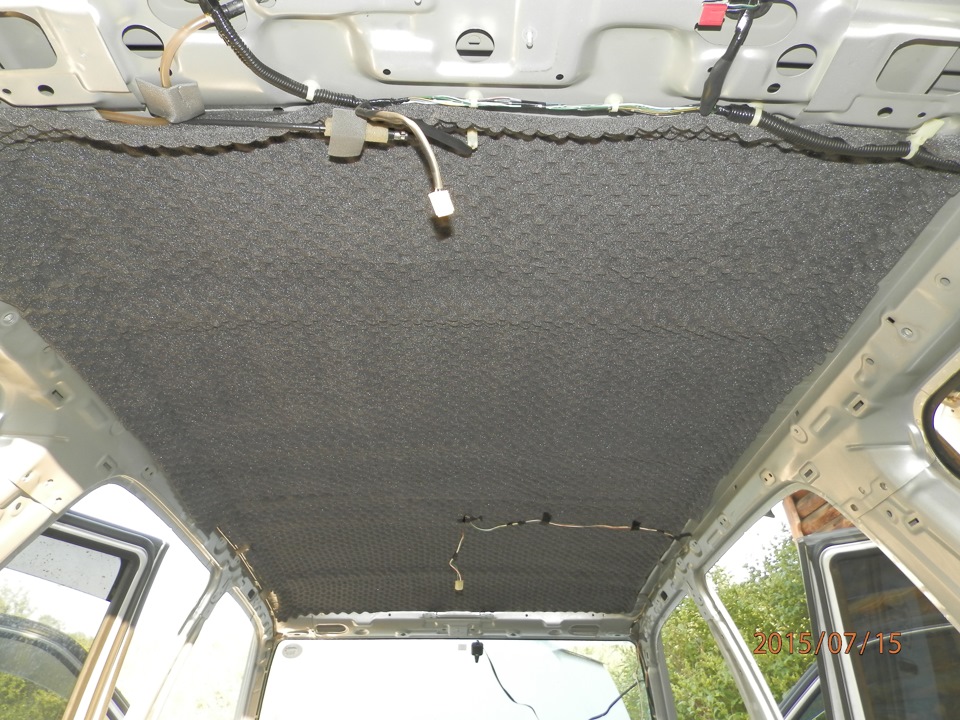

начал с крыши:
Шумофф М3 — первый слой
Шумофф Герметон А15 — второй слой

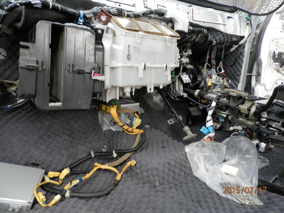

на пол пошло:
Шумофф Микс Ф — в багажнике полностью с арками, по середине всего пола и передние арки
Шумофф М4 — все, что осталось
Шумофф Комфорт 6 — второй слой

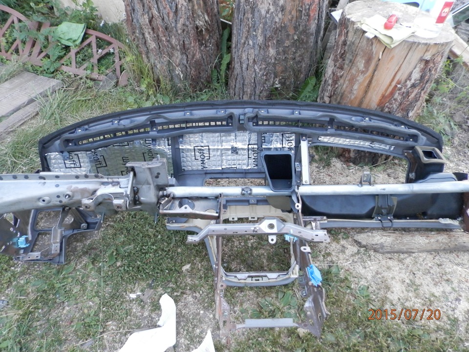

перегородка двигателя:
Шумофф Микс Ф — первый слой
Шумофф Комфорт 10 — второй

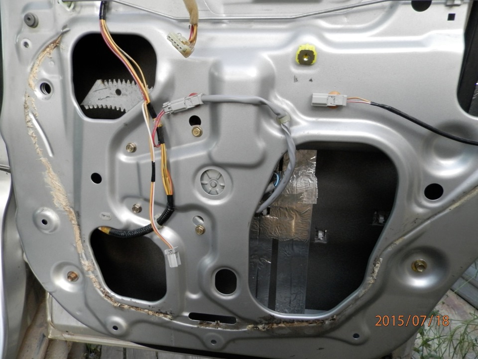

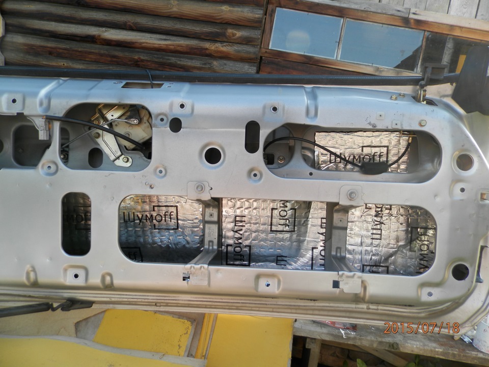

на двери:
Шумофф L2 — первый слой внутри
Шумофф П8 — второй слой
Шумофф BASS — тех отверстия
Шумофф П4 — второй слой снаружи
Шумофф Герметон А15Л — на обшивку

также дополнительно: Шумофф специфик для всех проводов.

по части веса. если верить сайту шумофф то:
Шумофф L2 — 23 гр --- 575
Шумофф М3 — 40 гр --- 1600
Шумофф М4 — 64 гр --- 2112
Шумофф Микс Ф — 70 гр --- 1750
Шумофф П4 — 12,6 гр --- 63
Шумофф П8 — 18,8 гр --- 94
Шумофф Комфорт 6 — 49,5 гр --- 445,5
Шумофф Комфорт 10 — 83,7 гр --- 167,4
Шумофф BASS — 62,2 гр --- 124,4
Шумофф Герметон А15 — 63,7 гр --- 382,2
Шумофф Герметон А15Л — 56,2 гр --- 168,6
Шумофф Специфик — 1 гр --- 3
ИТОГО: 74,85 кг.

А сколько Гермитона А15 на крышу ушло?
2,5 листа
Как-то мало, я себе сейчас 5 листов насчитал, пойду мереть заново )
я себе сначала тоже насчитал 4 листа. и купил, кстати, по своим подсчетам. в итоге получилось 2.5. так же получилось и с многим другим материалом. как я подсчитывал, сам не пойму))
А у меня на двери наоборот ушло больше чем считал, хотя считал с запасом )
Похоже пока не вскроешь точно не посчитаешь )
ООО и у меня тоже на двери ушло больше. везде перебор, а на дверях недобор ))

Шумофф бас он как фольга плотная по структуре?
как 2 мм алюминий, насколько я понял. резать его тяжко
Понял, а поверх него ещё вибру клал?
поверх него вибры нет. П4 на него положил

А ефект как?) 75 кг. ето как 1 пасажир)
блин, про эффект то забыл написать)) производил замер программой шумометр. до работ было в среднем 81 Db, после максимум 72 в среднем 65-68. ну а субъективно эффект ОЧЕНЬ порадовал! прям машину не узнал, когда первый раз сел
круть) надо будет себе сделать)
Voloha835
Замеры сильно влияют от дороги и температуры за бортом.а если дождик то еще совсем по другому.
производили замеры на телефоне программой "шумометр" при скорости 60 км/ч на одной и той же гравийной дороге, без посторонних звуков. погода была в принципе одинаковая.
