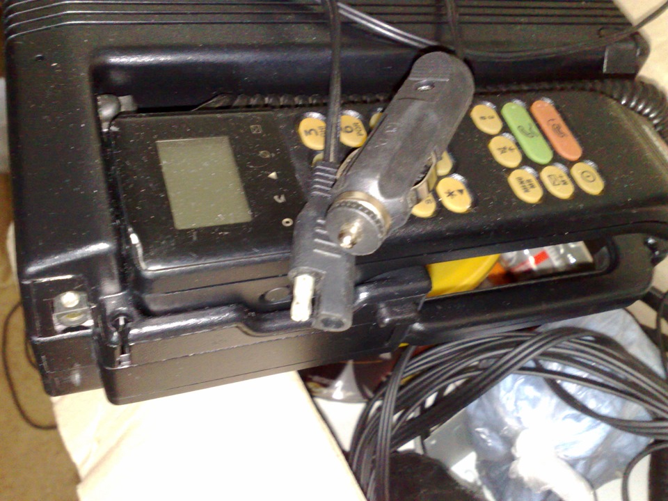

Полевые испытания прошли УСПЕШНО! телефон звонит, принимает звонки,
все отлично слышно, защелка П.П. блока чемодана сделана, батарея перепакована в литий на 2.5 АЧика я на нереальном позитиве, хожу мудачу по дому с чемоданом, предлагаю звонок за 50 рэ.

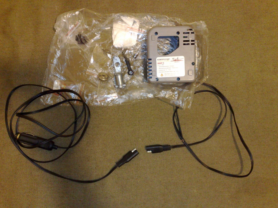

Штекер на 12 вольт прикуривателя был позаимствован от китайского компрессора, подошел идеально, красиво как родной, если брать часть та что со штекером прикуривателя, то у моего компрессора не совпадала полярность с чемоданом, это значит запихни в прикуриватель, минус оказался бы на плюсе, в лучшем случае сгорел бы предохранитель в штекере прикуривателя…
Было изготовлено 4 антенны для экспериментов, для выяснения почему даунлинк такой мутный (шипит в динамике) первая была сделана на 880мгц хотя аплинк крутится на частотах 890,2 — 914,8 МГц частота была намеренно занижена чтобы почувствовать разницу между UPом и DOWN ом, к тому же все на глаз из подручных материалов и инструментов, поэтому погрешность там может быть пипец, важно было выйти за диапазон, вторая была на 970мгц эти антены были 1\5 чтобы сузить полосу, третья 900мгц треть, и 900мгц полно размерная диполь вертикальный, уехал в поле начал испытания, КСВ метра на такие частоты нет, стоит атских денег есть до 600мгц он не пойдет, контролировал по аппетиту аппарата очень точным цифровым амперметром и индикатором напряженности поля…
Короче тот кусок провода с которым мне достался чемодан был длинноват, так же имел проблемы с креплением "штекером" так же заменен разьем на новый такой же, сей час все по феншую.

Кстати, можно подробнее о литий батарейке Из каких элементов? Контролера совсем нет или есть, но встроен в батарейные элементы? И куда зарзмещали элементы? В старый корпус свинцово-гелиевого ? И чем свинец не устроил? В инструкциях на эти телефоны написанно: при питании от бортовой сети машины, необходимо отсоединить батарею. В моей 1000 свинцовая работает без проблем уже пару лет…
там 4 шт полимер, контролера нет совсем, с задней части выведен разьем для балансировки, из 5 контактов, минус, каждая перемычка, плюс с основного контакта (кто про литий в теме тот поймет) заряжается специальным зарядником, подключаются основные клеммы и балансировочный разьем, полностью заряженый 16.4 вольта нормальный 14.8, разряжать не ниже 12в.
он намного мощнее чем свинцовый, ибо ачики нужно пересчитывать на 14.8 вольт а не на 12.
размер упаковки 12.5х4.2х1.8, запакована в корпус из под родного свинцового, продавец по моей просьбе доложил трупик свинцово кислотного, из него выпилил внутренности предварительно аккуратно вскрыв крышку выглядит как родной только из задней части еще торчит балансировочный разьем, чисто эксперимент, у меня были полимеры новые по размеру, больше делать не буду, опасно, Страшно представить если коротнуть эту батарею мощностью 30С (с нее можно снимать длительно 50 АМПЕР !) дорого (на эти деньги можно купить 4 родных гелиевых) позже сделаю фото где-то в машине лежит.
Свинцовый меня устраивает, именно его и буду использовать. работают долго, если не заряжать автозарядкой, и вы правы его нужно вытаскивать при внешнем питании. под него должна быть отдельная зарядка, работают они и по 10 лет если соблюдать правила…
Как экспериент — отлично! А по жизни, дешевого свинца хватит… Какой поисковый запрос набрать на али, что бы найти эти коннекторы? Заранее благодарен!
А нельзя чуть подробнее, что за штекер от китайца? Давно ищу такого плана штекера, но не попадались…
прикрутил фото, на али в разделе коннекторы есть
А что лучшеьнабрать чтобы их на али найти?
svinya
Ага, спасибо
