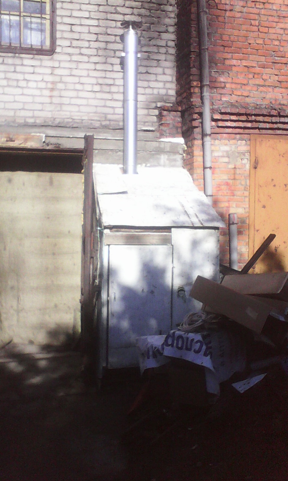

Место где стояла буржуйка под лестницей вроде и неплохое — но вывести дымоход проблематично — либо городить колено 90 градусное либо проходить через крышу. Зато возле ворот имеется участок который постоянно захламлялся всяким шмурдяком за неделю. Поэтому решил делать котельную выносную.
Высматривал на авито и фотодоске подходящий котел б/у, планировал мощность ок 10 кВт. Подвернулся Куппер ок-15 — 15 кВт — решил что запас не помешает — купил его в августе, а как пошли дожди в сентябре решил спешно начинать реализацию проекта.
Каркас котельной замутил из старых пластиковых рам под стеклопакеты, в проемы набил пеноплекса и зашил всё железными листами б\у от фуры.
Дымоход весь от начала до конца покупался новый магазинный Д150, 6 метров.
в общем в один из выходных дней надо было плотно поработать — перетащить котел в каркас, вывести дымоход, и зашить каркас чтоб котел не спёрли.
Получилось до темноты поставить только 4 метра дымохода и перейти к зашивке каркаса — так как начало темнеть.
На след день закончил с дымоходом и прожег парочку газет в котле — тяга отменная!

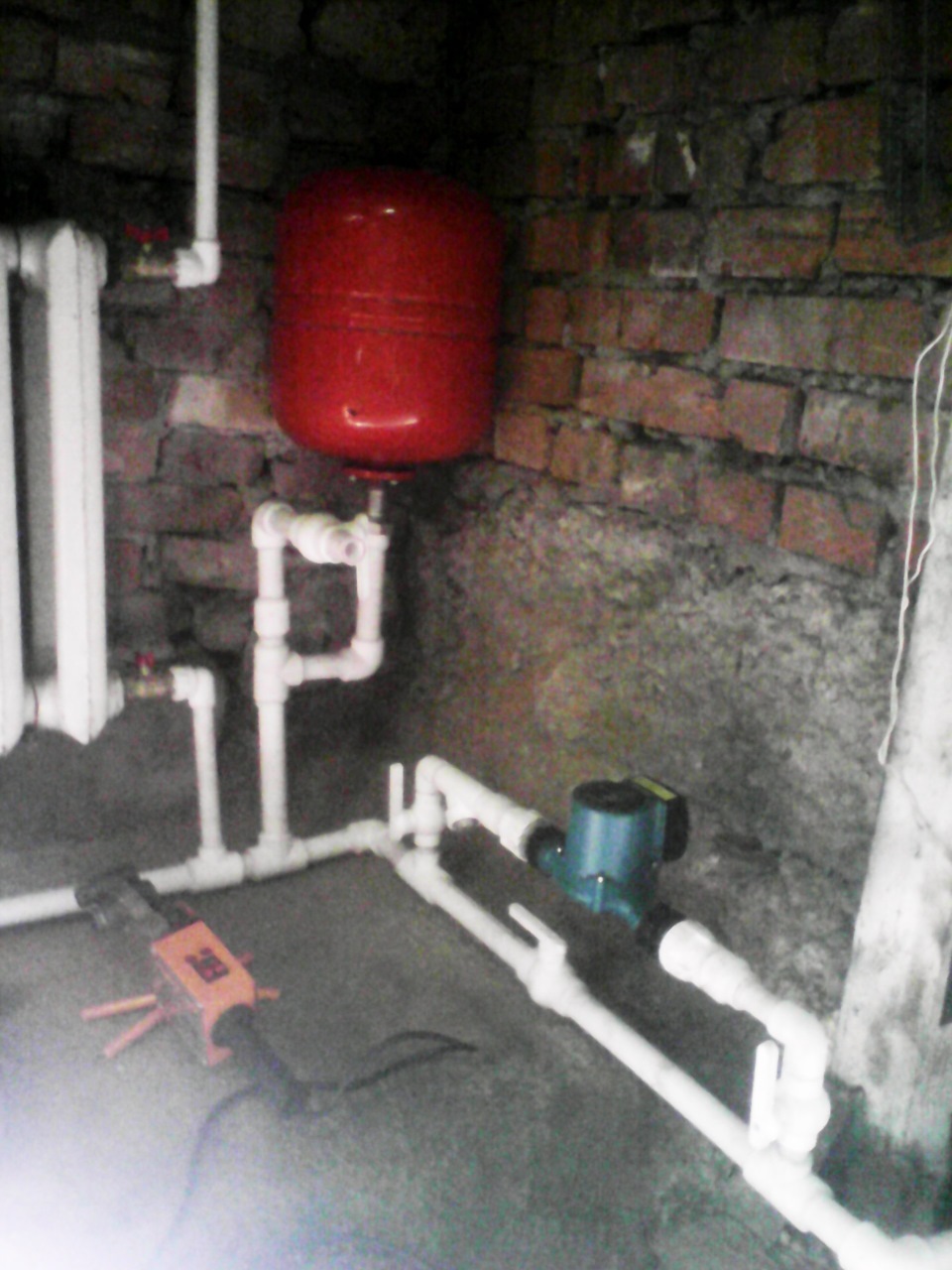

Пару вечеров обвязывал батареи 32 труба в разводке и снижения 25 трубой, потом варил железную обвязку ввода вывода котла. На обвязку насоса у меня ушел почти день.
в первых числах октября все было готово к заполнению системы — у меня есть насос "водолей" и бочка с дождевой водой.
Не обошлось без приколов — котел дал течь — пробка под градусник отсутствовала — закрутил заглушку и продолжил наполнение.
побежали парочка резьбовых на батареях и парочка мест где я варил штуцера.
Устранил утечки и протопил котел — тепло пошло в бокс.

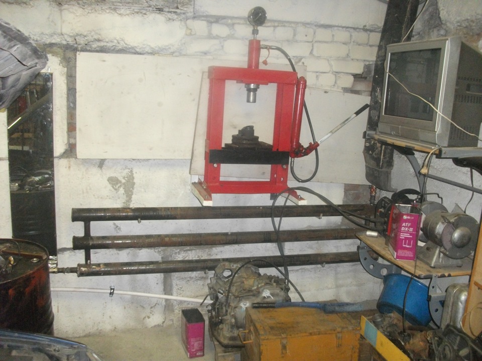

Размер гаража или какой объем, тут нашел вашу запись где вы хотели написать отчет об установки радиатора от машины в отопление
а радиатор не поставил до сих пор
размеры 8.40х4.60
Задумал отопление в гараже сделать, лежит без дела новый трехрядный радиатор от ГАЗ 3102, нашел его характеристики на сайте завода изготовителя:
Габариты: 174х413х717 мм
Расход воды: 1,9 кг/сек
Теплоотдача: 44 900 ккал/ч (52,2 кВт)
Вес: 97000 г
получается, что мне его полностью не загрузить маленьким электрокотлом, нужно хотя бы на 5-6 кВт ставить, но он тоже будет работать на полную мощность)))
Как заявляют на сайте тепловентиляторов, на мой гараж 6*4*3 можно поставить самый маленький тепловентилятор (до 20 кВт) и котел на 6 кВт, мне этого с головой хватит.

У тебя и самотеком работает и с насосом закрытый контур так?
самотеком не работает — только принудительная циркуляция.
ситуация может поменяться если подключу второй этаж
А в закрытом контуре самотеком работать может? Вот тумаю в сервис такой котел. Жаба душит 25 рублей
в закрытом контуре без проблем самотеком работает если контур выше котла
Ось насоса должна стоять горизонтально, т.есть надо просто опустить насос вниз…

Насос неправильно стоит

насос не правильно стоит.надо головку параллельно полу повернуть
ага
я его перед запуском повернул
