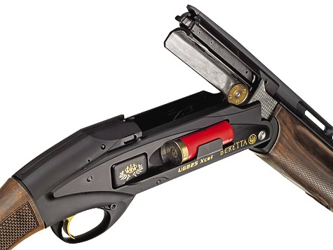

итальянская компания Beretta создала по-настоящему уникальное оружие — двухзарядный полуавтомат с откидным стволом Beretta UGB25
В нем все интересно. Отказавшись от подствольного магазина, конструктор смог расположить ствол оружия максимально низко, что в свою очередь позволило уменьшить рычаг угла отдачи и тем самым уменьшить подброс ствола при выстреле. Оружие имеет своеобразный дизайн от компании «Джуджаро дизайн». Насколько эта модель дорога компании, можно судить из названиия: UGB — аббревиатура имени презедента компании Уго Гусалли Беретта.
К особенностям конструкции относится не только отсутствие магазина, но и оригинальное заряжание. Первый патрон укладывается непосредственно в патронник (т.е. как в одностволке, переламывается ствол и вставляется патрон). Второй вставляется в специальный подаватель на ствольной коробке, где у классического полуавтомата находится окно для выброса гильзы. Стреляные гильзы выбрасываются вниз на манер известной помпы Ithaca 37.
Чтобы открыть и отбросить ствол, нужно нажать на специальный рычаг, расположенный слева на коробке, при этом откидывается только ствол, а не ствол с затворной коробкой, как на Cosmi. Интересно, что автоматика оружия работает на коротком ходе ствола (всего 3–4 мм). При этом затвор отпирается и получает импульс, достаточный для перезаряжания и взведения УСМ. На обратном цикле перезарядки происходит досыл патрона из подавателя, если он там есть. Затворной задержки нет, и это понятно: чтобы перезарядить ружье, достаточно его переломить.

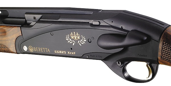

На нижней части ружья между цевьем и коробкой расположен специальный полимерный выступ. Как оказалось, он нужен для предохранения руки от выбрасываемой вниз гильзы.
Он как бы показывает, где должна находиться рука, чтобы вылетающая гильза ее не задела (напомним, что гильза выбрасывается вниз и вперед, поэтому такая деталь более чем оправдана).

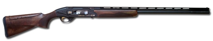

Новое ружье обладает умеренной отдачей, а точнее сказать, при одинаковом патроне отдача на Beretta UGB25 Xcel ощущается легче, чем на другом полуавтомате или двустволке. Этому способствует несколько условий. Во-первых, довольно большой вес ружья, около 4 кг (впрочем, для спортивных классических ружей это обычное явление). Во-вторых, схема перезаряжания с подвижным стволом. В третьих, в прикладе ружья установлен специальный подпружиненный компенсатор отдачи. Ну и в-четвертых, проверенный на других моделях амортизатор «Джель-тек». Все это делает стрельбу из Beretta UGB25 очень комфортной.
Ствол ружья изготовлен из высококачественной стали, имеет проверенную временем сверловку «оптима бор» с удлиненным снарядным входом, что, по утверждению представителей компании, благотворно влияет на кучность стрельбы мелкой дробью. Как и многие полуавтоматы от «Беретты», модель UGB25 комплектуется пятью сменными чоками. В стандартной комплектации ружье идет с длинным стволом 760 или даже 810 мм. При выборе ружья надо учитывать, что это все же полуавтомат, который при одинаковых стволах будет длиннее обычной переломки на 10–15 см.
Новшества наблюдаются и в прикладе. Он регулируемый, его длина может изменяться от 360 до 375 мм. Так же можно настроить высоту щеки, погиб, угол наклона амортизатора. Оружие полностью можно отрегулировать под себя, не прибегая к услугам мастера.
