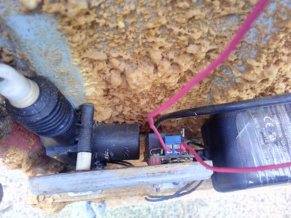

Я решил собрать кодовый замок на дверь своего гаража.
Ничего сам не придумал. Нашел готовое решение на просторах интернета. Все сводится к одному PICконтроллеру и прошивки. Навесных деталей минимум, поэтому ломаться практически нечему. Исполнительное устройство — это обычный актуатор открывания дверей от обычной автосигнализации. В качестве источника питания применил готовый блок питания Sony, который провалялся в ведре с водой полгода)).Разобрал его просушил, а он оказался рабочий!))) 5 Вольт стабилизированного напряжения для питания микроконтроллера есть. Второй блок питания предназначен для питания актуатора исполнительного механизма.
В качестве запорного замка использован бесшумный замок автомобили ВАЗ. На внешней части двери стоит только одна кнопка набора кода и цветовой индикатор подтверждения набора кода.
Все схемы собрал на макетной плате размером два с половиной на 5 см.В качестве тумблера SA2 использовал микропереключатель выпаянный из старой материнской платы компьютера. Замок очень простой и работает исправно.
Кодовый замок с одной кнопкой на микроконтроллере PIC16F628 позволяет вводить четырехзначный код одной кнопкой, пользуясь индикацией всего одного светодиода. Кнопка может быть размещена одна сама по себе или же включена в состав блока кнопок для придания большей секретности.
Эта простая схема позволяет осуществлять контроль над различными вещами, например, импульс для открытия автоматических ворот, включение и выключение освещения, доступ в помещения, в системе безопасности снятие и постановка на охрану и так далее.
При правильно введенном коде, срабатывает реле. В зависимости от того какой режим работы реле выбран, оно либо активируется на определенный период либо только включается, и выключается при повторном наборе кода.
Режимы работы кодового замка на PIC16F628
Схема кодового замка имеет два режима работы. Одним из них является обычный режим работы, когда схема ожидает ввода секретного кода. Второй режим — программирование. Данный режим используется для настройки работы замка.
Состояние ввода кода
Для ввода секретного кода необходимо поочередно ввести четыре цифры, каждая цифра соответствует количеству нажатий на кнопку SA1. После первой введенной цифры, светодиод мигнет один раз. Затем необходимо ввести следующую цифру. После набора четвертой цифры при верно набранном коде светодиод быстро мигнет три раза и активируется реле. При неверно набранном коде светодиод также мигнет три раза, но медленно. Затем можно повторить попытку ввода. Изначально в памяти микроконтроллера записан код 1234.
Состояние программирования кодового замка
В схеме предусмотрен переключатель SA2, который используется для изменения режима работы секретного замка. Когда переключатель замкнут, устройство находится в состоянии программирования. Необходимо обратить внимание, что состояние данного переключателя опрашивается только при подаче питания, поэтому при изменении его положения необходимо выключить и включить питание схемы.
Меню программирования кодового замка состоит из трех пунктов:
1. Запись нового секретного кода в память микроконтроллера PIC16F628. При переводе SA2 в режим программирования и включении питания, светодиод будет светить одинарными вспышками. Это свидетельствует, что вы находитесь в первом пункте меню. Для записи нового кода необходимо поочередно ввести каждую цифру, так же как и при обычном вводе. После ввода последней цифры устройство подтвердит успешное завершения серией быстрых вспышек светодиода. Теперь питание можно выключить и перевести SА2 в обычный режим, либо можно перейти ко второму пункту меню программирования кодового замка. Для этого необходимо нажать кнопку SA1 и удерживать ее не менее 3 секунд. После отпускания кнопки, светодиод будет мигать двойными вспышками.
2. Изменения продолжительности включения реле. Каждое нажатие прибавляет одну секунду. Допусти если нужно чтобы реле было активно в течении 5 секунд, то необходимо нажать кнопку SA1 пять раз с частотой нажатий в одну секунду. После этого устройство подтвердит запись значения серией частых вспышек. Для перехода в 3 пункт меню также нажимаем кнопку на 3 и более секунды и отпускаем. Теперь светодиод будет мигать тройными вспышками.
3. Режим работы реле кодового замка. При одном нажатии реле будет активироваться на период, установленный во втором пункте меню. При двойном нажатии – реле будет включаться при вводе секретного кода, и выключаться только при повторном вводе секретного кода.

Стоит переработать схему питания. Возьми блок питания "рапан" с акб 7А/ч это от сигнализаций.
Он даст тебе 12В для питания актуатора. В его корпусе разместишь и саму плату устройства. Поскольку ток потребления платы управления небольшой то 5В из 12 можно получить стабилизатором 7805 закрепив его на радиатор. Или маленьким dc-dc коих в интернете много.
Такое решение позволит собрать всё устройство в один блок.
И позволит до нескольких суток держать систему в ждущем режиме при пропадении внешнего питания.
Возможно стоит применить к качестве светодиода и кнопки кнопку от домафона (с подсветкой) и статус показывать миганием подсветки. Вполне подойдёт "циклоп" он сделан в вандалостойком исполнении.

Ненавижу эту систему! Дружище, поверь моим словам…китайский соленоид в купе с восьмерочным замком, это что-то. Этот соленоид перегорает каждые 2-3 месяца, если часто использовать
это правда. Но человек сделал эконом версию. За что ему респект.

сам замок очень слабый для гаража. монтажкой такую дверь откроешь без всяких кодов
пересмотрите "Берегись автомобиля", если речь идет о надежности замков на гараже…))))
зачем ворам облегчать работу?есть хорошие электромеханические замки. с кодом у вас хорошо, а механника плохая.

В подъезде использован электромагнит, а тут замок от Ваза который открывается с помощью центр.замка (или как он там называется) это не соленоид, соленоид это катушка, а там стоит электромотор который тянет тягу.ЕСЛИ ЗАХЛОПНУЛАСЬ ДВЕРЬ И НЕТУ ЭЛЕКТРИЧЕСТВА С КАКОГО ОНА ОТКРОИТСЯ ?

Ладно если свет отключат, можно подождать, а вот если блок питания актуатора откажет — тогда веселее.
На этот случай надо механический привод делать, тросик, спрятанный в укромном месте. У знакомого трос связан с гайкой. На внешней стене выкрутил болт, в отверстие вставил болт мешьшего диаметра, закрутил в ту гайку и потянул на себя, замок открылсяоткрылся.

На этот случай надо по разные стороны от ворот вывести два контакта (+ и -). Ну и от аккумулятора открыть. По разные стороны — чтобы не было понятно что это такое.
А если актюатор накрылся? Плюс минус и акб не помогут. Здесь нужна механика.
