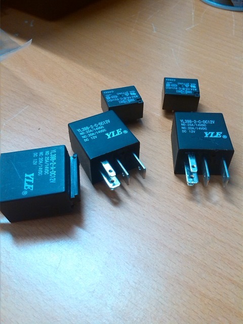

Мне необходимо было уметь оперативно переключаться между входами, причем не просто переключать 1й или 2й вход, а иметь схему переключения "СТОК <-> 2й ВХОД".
Все, что мы делали выше, нужно было просто реализовать с использованием реле!
Первое реле подпаивается к НС157
Второе реле — на 74HC4052 и CS8412
Таким образом "в стоке" схемотехника процессора оставалась нетронутой вообще, с ГУ по цифре шел поток данных CD-источника, автоматически переключался на ai-net шину при включении радио. Но стоило подать +12В на реле, как (НЕЗАВИСИМО ОТ ВЫБРАННОГО НА ГУ ИСТОЧНИКА) включался 2й цифровой вход, а громкость продолжала регулироваться с источника!

Хочешь — CD или радио! Хочешь, нажал кнопель — запел плеер, а громкость все также с ГУ или рулевых кнопок. Красота!
