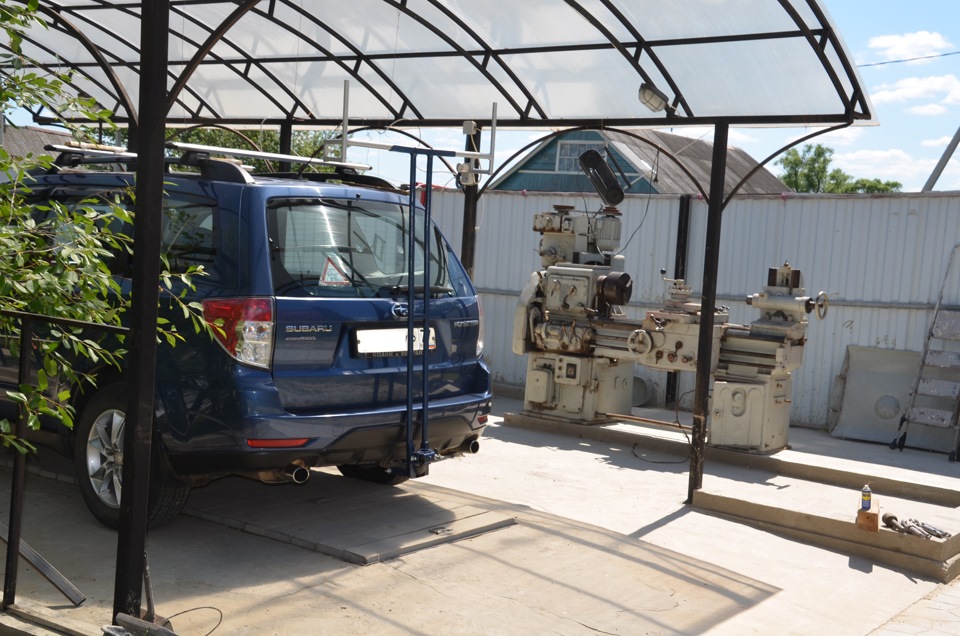

Но, пока приобрёл советский металлообрабатывающий универсал 1М95. В планах, докупка других вещей.
С привозом станка, появилась проблема его подключения к сети 220 вольт. На заводе, станок был укомплектован 4 электродвигателями.

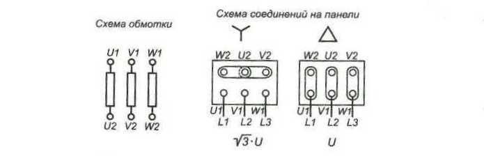

Для ленивых, я дам краткие пояснения. Когда вы открыли клеммную колодку движка, можете увидеть разную картину.
Контактов там, может быть три или шесть.
Если вы видите 3 контакта, то три обмотки двигателя подключёны "звездой". Соединение трёх обмоток спрятано внутри корпуса.
Если видно 6 контактов, то обмотки двигателя можно подключить и "треугольником" и "звездой". Первая расчитана 220 вольт трёхфазной сети, вторая схема на 380 вольт трёхфазной сети. Бывают такие моторы и на 380/600 вольт. На клеммах, в этом случае, вы увидите пластины. Это перемычки, которые можно переставить и реализовать либо звезду, либо треугольник.
Начала обмоток в двигателе в клеммной коробке обычно маркируются как С1, С2 и С3. Концы обмоток соответственно С4, С5 и С6. Соответственно соединение звездой производится так, концы обмоток соединяются между собой перемычкой, на клеммы С1, С2 и С3 соответственно соединяются с фазными проводами L1, L2 и L3.
Иногда концы обмоток присоединяют к нулевому проводу, но я этого почти не встречал, так как нагрузка по фазам в двигателе равномерная и по нулевому проводу никакого тока не будет.
Соединение треугольником –соединяются концы и начала обмоток последовательно и к точкам соединения подаются питающие фазы. То есть соединяются С1, С5 и L1; С2, С6 и L2; С3, С4 и L3. Нулевой провод не задействуется.

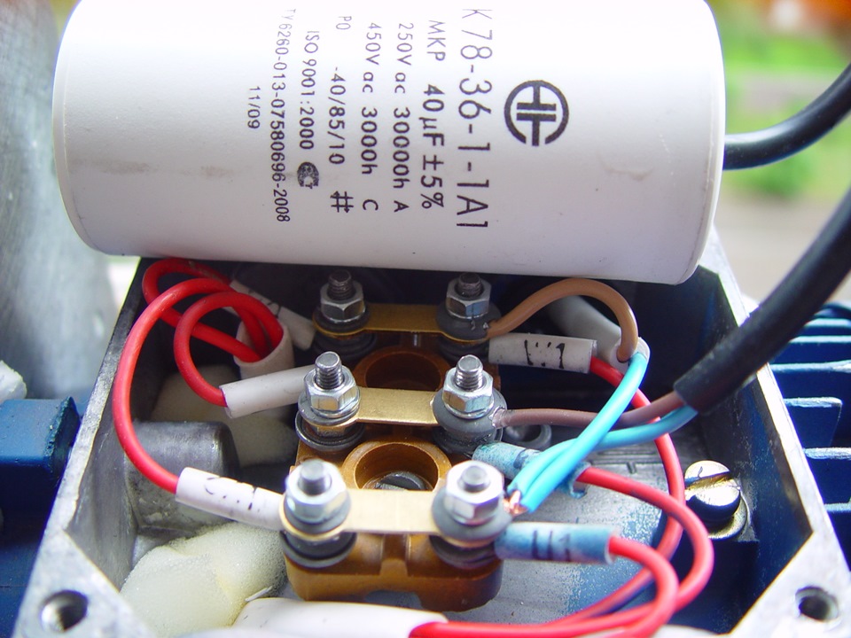

Есть точные формулы расчёта, необходимой для адаптации двигателя, емкости конденсаторов. Они используют значение потребляемого тока, выбитого на табличке электродвигателя.
Как определить необходимую емкость конденсатора?
Если у вас обмотки соединены звездой, то формула для расчёта ёмкости конденсатора выглядит так:
С = 2800 I/U
При соединении обмоток двигателя треугольником формула выглядит так:
С = 4800 I/U
где С – ёмкость конденсатора в микрофарадах, I – рабочий ток двигателя в амперах, U – напряжение сети в вольтах.

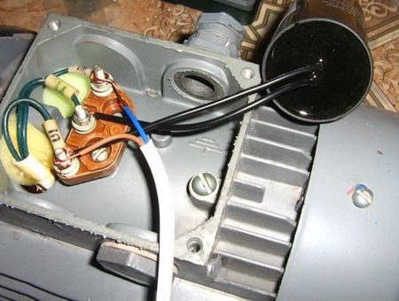

Но, все считают грубо. Для работы двигателя ставят по 7 мкф на 100 ватт мощности двигателя. Для пуска по 10 мкф на 100 ватт мощности. Когда движок раскрутился, 3 мкф на 100 ватт отключаете ))) Для таких целей есть специальные кнопки. Её видно на моём устройстве, ниже.
Работу двигателя контролируют на слух. Если плохо пускается, емкость пусковых конденсаторов увеличивают. Если рычит, при работе, емкость рабочих конденсаторов уменьшают.

У меня уже есть несколько движков на 380 вольт. И их будет ещё больше. Каждый раз адаптировать их, нет времени.
Прикручивать к станку конденсаторы не хочется. Если после моей смерти, оборудование купит человек с сетью питания 380 вольт, ему придётся всё переделывать. Жалко птичку )))
В конденсаторах остаётся остаточный заряд. Если вы забудите об этом и залезете в электрику станка, то узнаете, как работает электрошокер )))) Естественно, от этого можно уйти, подключив параллельно конденсатору резистор, очень мощный.
И главное. При подключении с помощью конденсаторов двигатель теряет мощность. На треугольнике до 30 % мощности, при звезде до 50 % мощности.

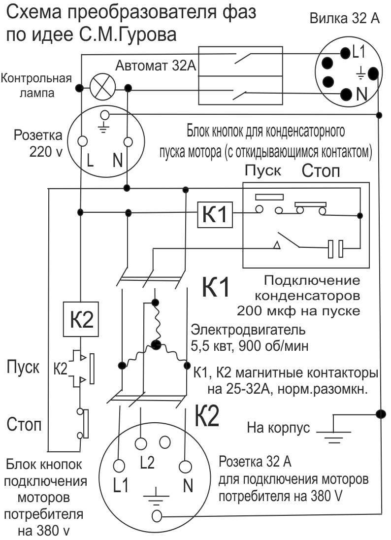

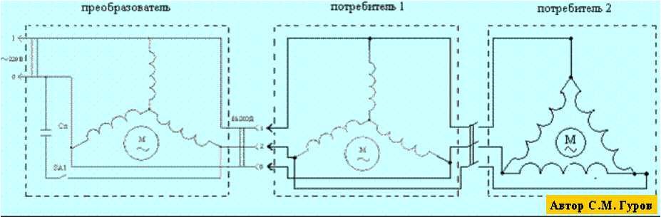

Идея проста, как всё гениальное. Ищется ненужный движок на 380 вольт, где-нибудь на барахолке.
Желательно, что бы у него были обороты не более 1000 об/мин.
Как известно, эти моторы пускаются за счёт сдвига фаз в обмотке. В его идее нужен один небольшой конденсатор, что бы движок пустился. Этот движок начинает преобразовывать домашнюю сеть в псевдо трёхфазную. Т.е. напряжение останется 220 вольт, но фаз будет три )))
К нему подключается любой электродвигатель на 380 вольт. И работает ))))
Без потери мощности, как при рабочих конденсаторах. Если моя фраза — "один конденсатор" вас сильно напугала, то не ставьте его ))) Просто воткните провод от движка в розетку, как утюг и раскрутите вал движка рукой, никакой электроники ))))
Есть у него схема, которая будет выдавать и 380 вольт, но это опаснее и не нужно.
Сам двигатель преобразователя вращается всё время в холостую. Потребляет 200 ватт.
Сергей Михайлович рекомендует для мощных потребителей использовать мощный преобразователь. Но, недавно я разговаривал с человеком, который давно эксплуатирует его идею. У него мотор преобразователь на 1,5 квт уже несколько лет питает каждый день 4 станка по 1,5 квт каждый.
Опять же, напомню о больших пусковых токах. Необходимо включать потребители постепенно.

Ещё он рекомендует, при частом реверсе движка потребителя, поставить на вал двигателя-преобразователя маховик. Это сгладит переходные процессы. Я уже приготовил маховик от Субару Легаси, как станет посвободнее со временем, поставлю.
По теории, кажется всё.

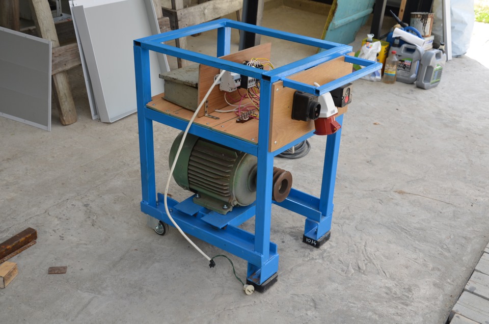

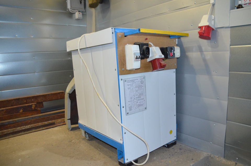

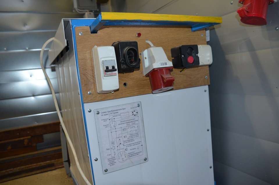

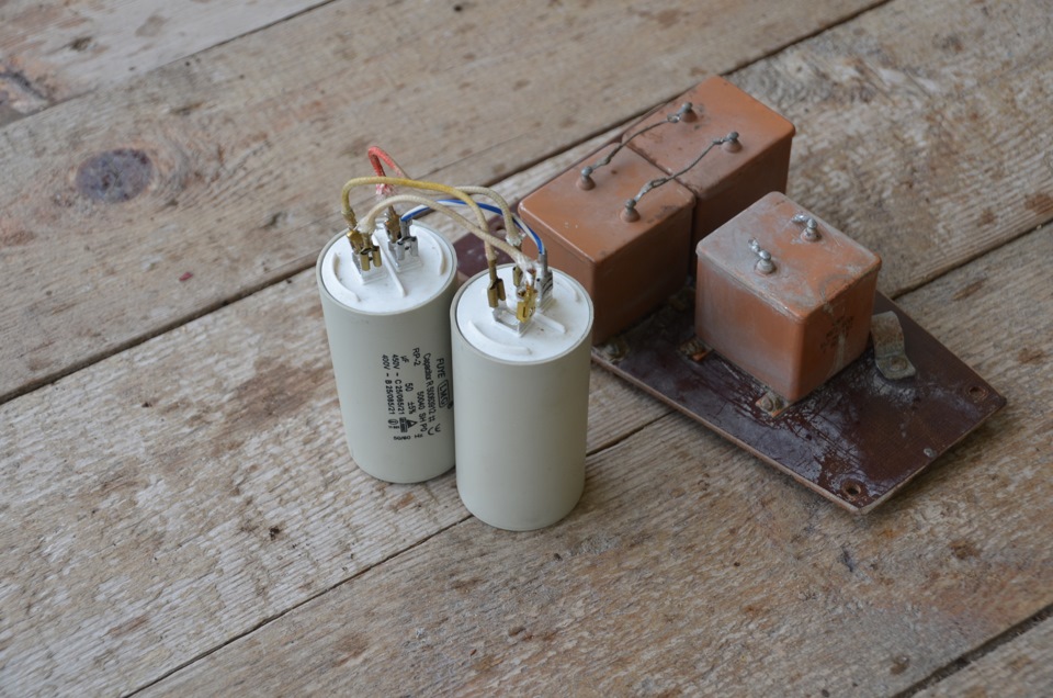

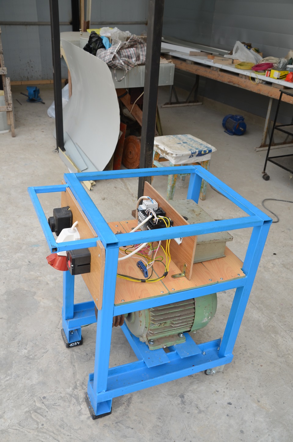

Теперь фото, как это всё у меня выглядит.

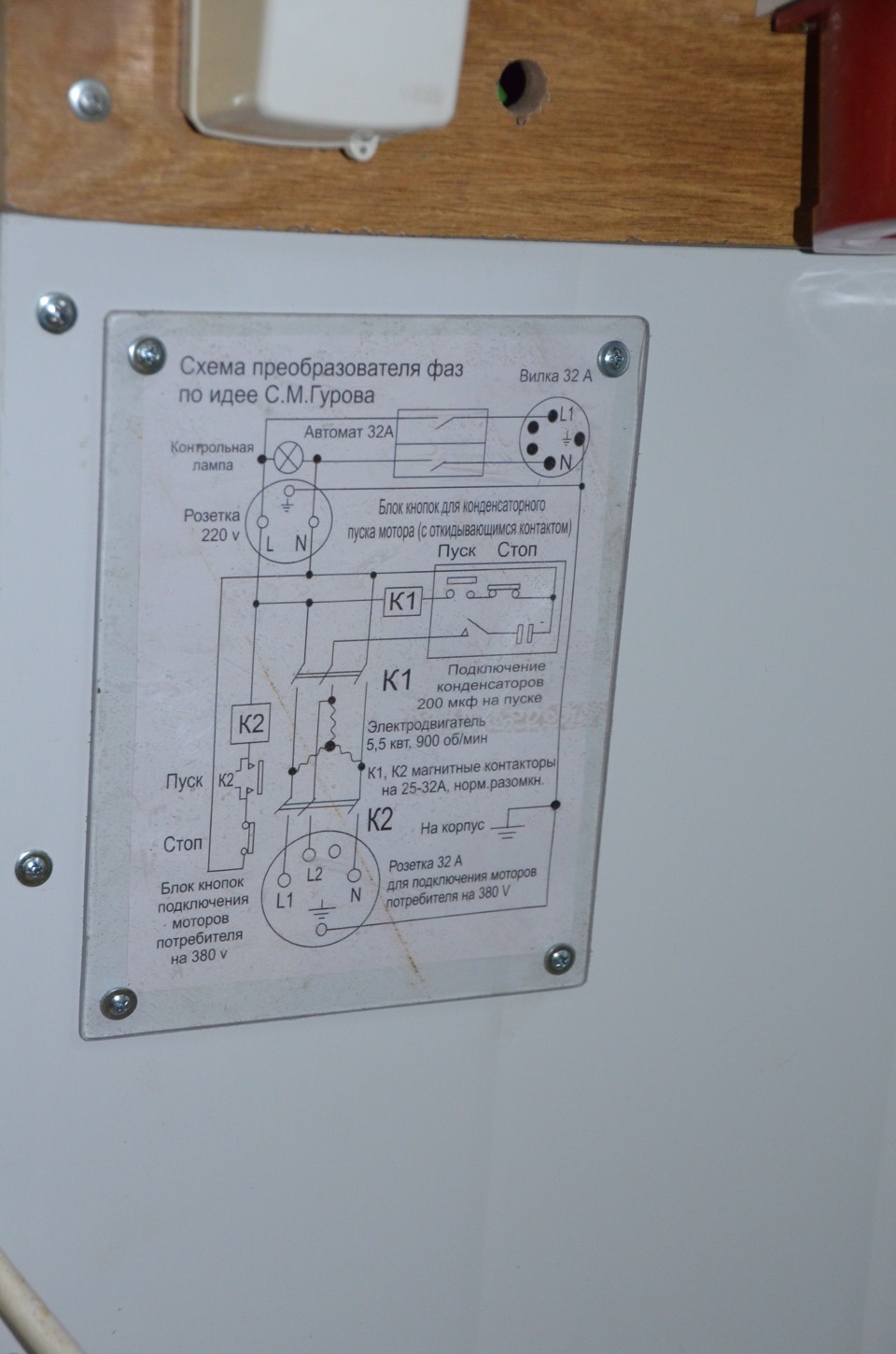

Я усложнил схему Сергея Михайловича, для удобства подключения преобразователя и работы с ним. Но, если вам это не интересно, просто берите движок донор и через тумблер к нему один пусковой конденсатор, или без конденсатора, крутим рукой. . И всё заработает, проверенно.
Свою схему, я отрисовал в CorelDRAW. Она выглядит следующим образом.
На корпусе преобразователя я закрепил схему с именем Сергея Михайловича. Пусть страна знает своих героев )))
Ну и фото самого железа.

По началу пускал 3 кВт на 2950 оборотов на циркулярке с помощью верёвки, а со временем поставил сопротивление и через пусковую кнопку, запускается также как и на кондёрах. А вот другие станки пускаются через конденсаторы, причём приходится объединять в одну сеть от маломощных к мощным как дополнительные.
Схема С.М.Гурова очень интересна. Зимой мощности не хватало раскрутить станок, так приходилось масло сливать. Спасибо и Вам Вячеслав за данный пост. Про токарный можно по подробнее?
Высоки обороты, для такого пуска (((( Чем меньше обороты, тем легче запуск. Лично проверял. Сначала поставил свой движок на 4 квт, в качестве преобразователя. Но, он тяжко пускался. В итоге махнул на 5 квт с 1000 оборотов. Этот уже пускается без проблем.

Спасибо за тёплые слова. В процессе работы сравнил несколько движков. Двигатели 60-х годов, это просто супер ! Алюминиевые, лёгкие, работают бесшумно. Даже крыльчатки нет, он и так охлаждается. Но, очень ядовитая пропитка была, хотя и супер надёжная. Потом запретили её.
Знакомая технология. Хотя, для домашних нужд хватало конденсаторного пуска (пока) (НС-12, ТВ-16).
Как то "в поле", запускал 3 кВт движек от 4 кВт с одной фазой. Народ в шоке был.

Если без шуток, то Гуров придумал гениальную вещь. Например вам подарили компрессор или сверлильный станок на 380 вольт. У вас есть гараж, но нет 380 вольт. В нашей стране подключить 380 вольт в дом или гараж, это легче застрелится ((( Умельцы подключали такие станки дома с помощью конденсаторов, что даёт много недостатков. А Гуров поступил проще. Вы находите на барахолке движок на 380 вольт, 2 провода от него втыкаете в розетку, его вал пытается раскрутится. Вы раскручиваете его рукой. И всё к этому движку вы через 3 провода цепляете любое оборудование на 380 вольт )))) Всё просто. Движок и 5 проводов, никакой электроники.
