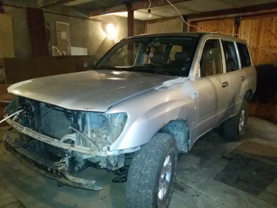

Имеем на начало — побитый жизнью LC105 в серебристом металлике.
В итоге — в Raptor-металлике.
Начинаем ломать.

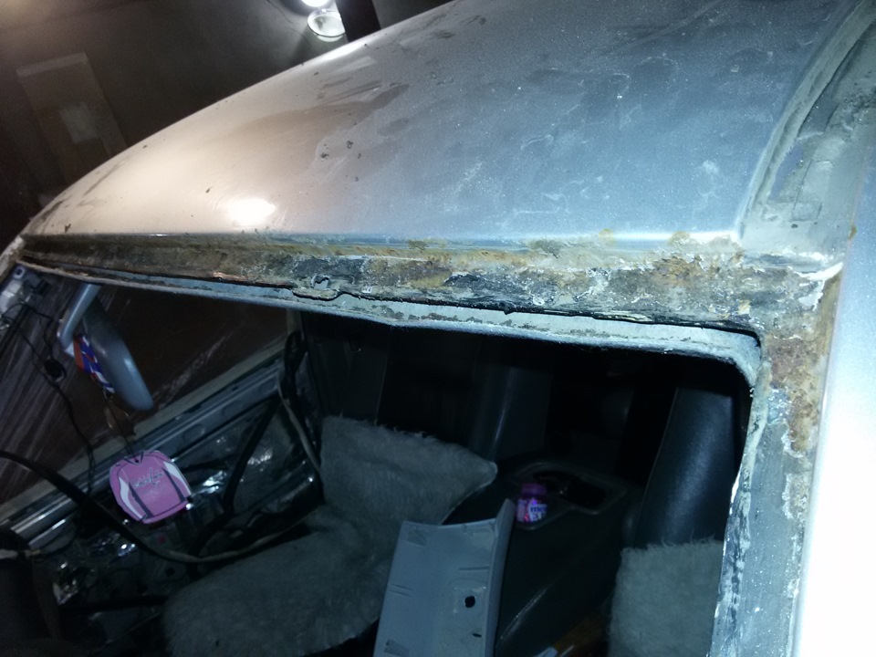

Под лобовиной жесть, … вся жесть в ржавчине -))

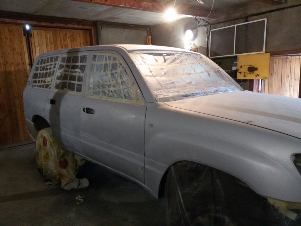

Режем, клеим…-)
Чистим рамку до металла, местами проварка…

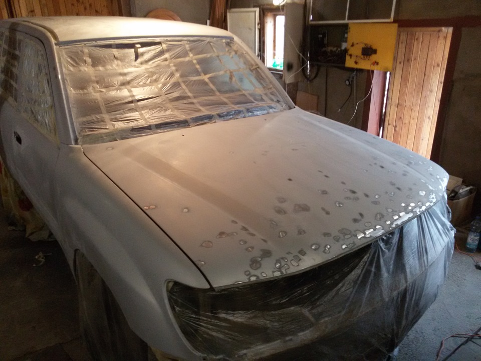

Лечим ветрянку…
Мат без ругани -))

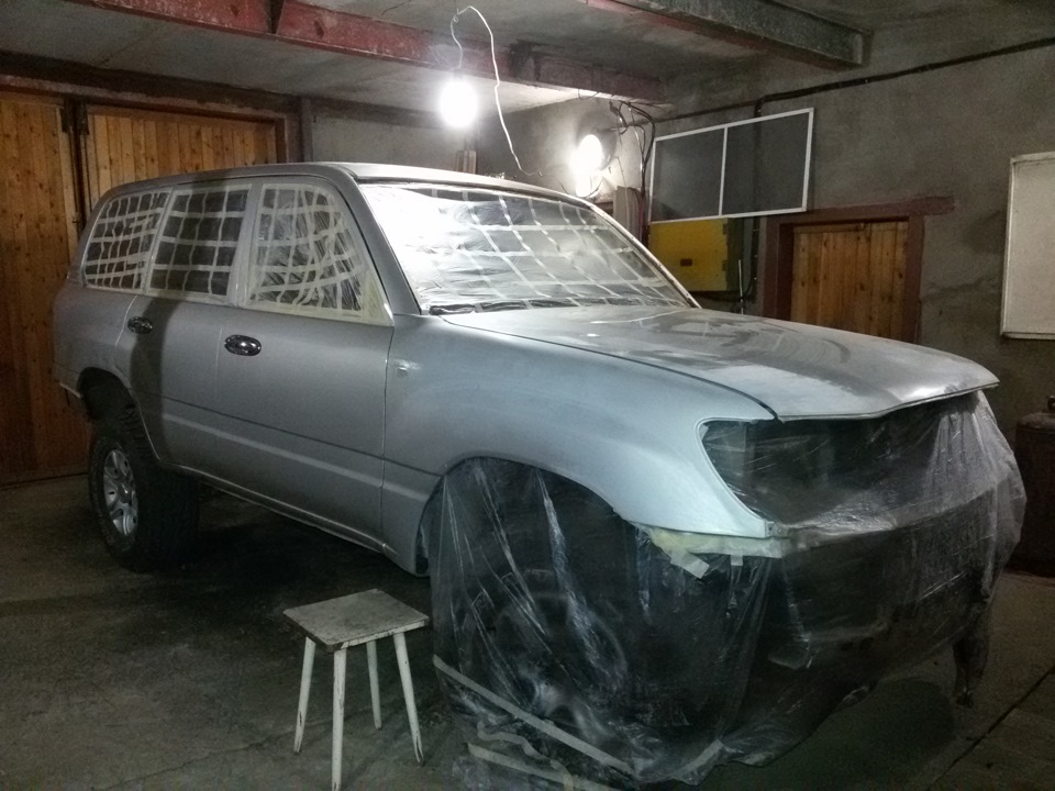

Красим, собственно, в металлик по коду … и собираем …

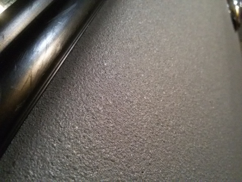

Шагрень, как просили …мелкая, почти в пыль -))
При пасмурной погоде на улице

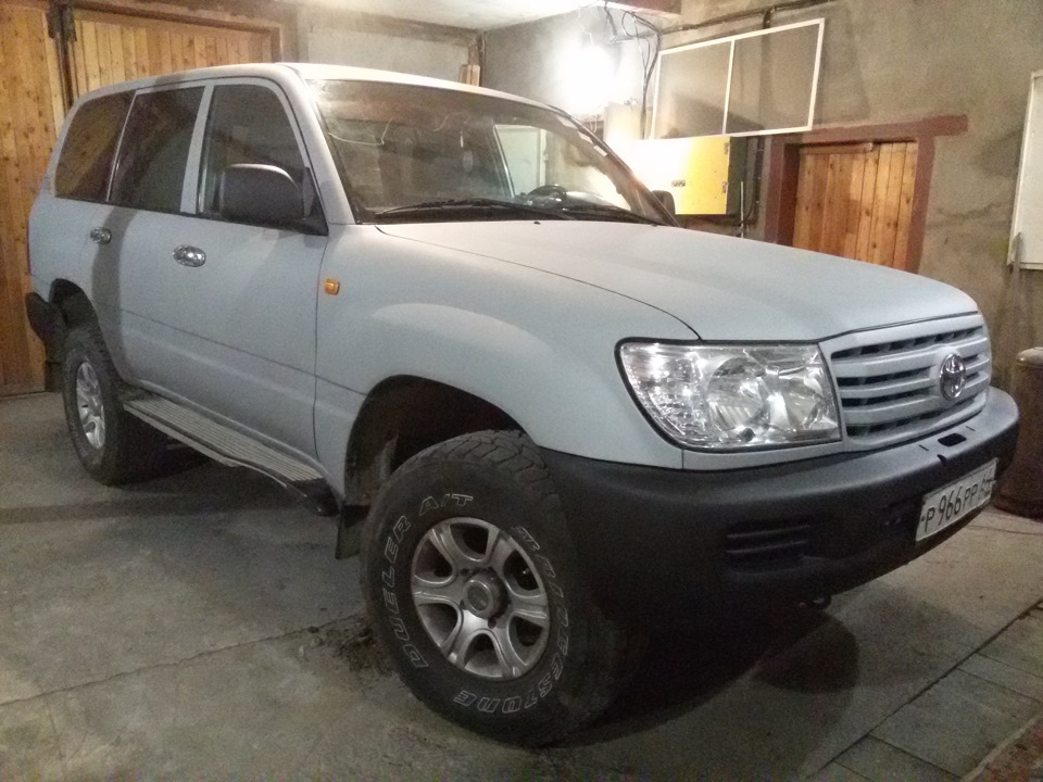

Бампера, зеркала в черный…

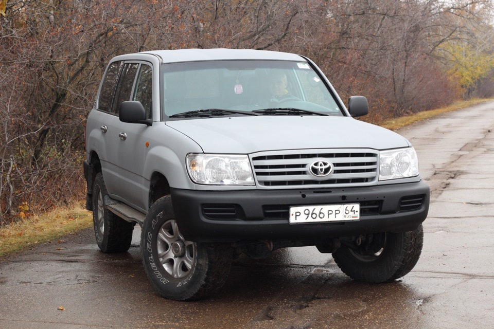

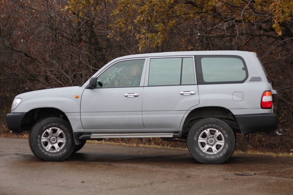

Общий вид после сборки
Немного попозируем…

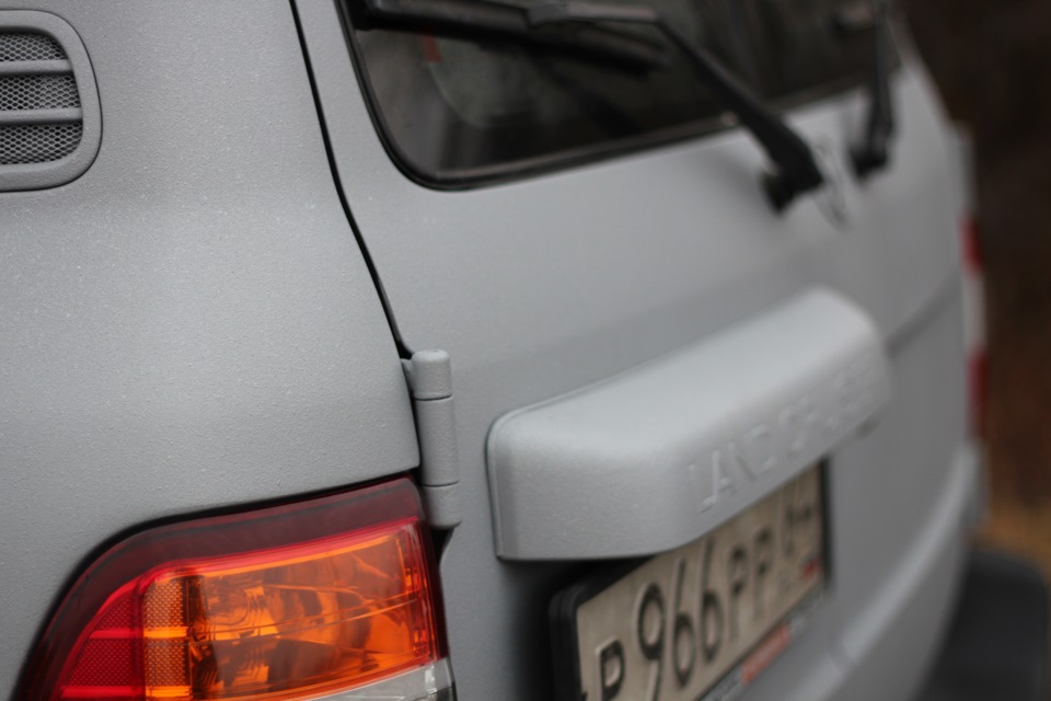

Классно получилось, но металлика че то не видать( производитель говорит, что на сегодняшний день покраска в металлик Raptor-ом пока непостижима…а так 105ка красотка)))
А и не увидишь на фотке… интересно, с каким производителем вы говорили, прямо с англичанами -))) ?
Эффект от металлика в Raptor-е есть, но совсем не такой, как в обычной покраске под лаком… Это нужно видеть…
я писал официалам в Москву, просто тоже надо былов металлик машину облить, сказали что пока никак…
Они пишут, а мы делаем -))

Базу металлик добавляли в раптор? Можно узнать соотношение?
50мл пигмента на бутыль…
Ясно. Спасибо.
Сколько времени ушло вместе с подготовкой?
Около недели.
вопрос дилетанта, про коллеруемый раптор читал, а вот как металлик делается?
Добавляется пигмент… все по талмуту…

Как шагрени такой добились, расскажи.
Ниже ответил…-)

А как добиться такой мелкой шагрени?
Спасибо. Подбирается увеличением давления до 8ми бар и увеличением расстояния нанесения 0.5-1.5 метра.
а в чем прикол металлика на Рапторе?
Цвет металлика раскрывается на солнечном свете. В тени, как черная дыра — вбирает в себя свет…
вот бы увидеть нормальное сравнение Раптора с металликом и без, а то слышал много и ничего не понятно по фото одиночным и разных цветов…
Да, по фоткам не реально понять… кстати, эта машина в Сочи уехала на пмж -)
пороги надо было тоже в черный.
скока по деньгам?
на такой джипарь 3 комплекта

Кто говорит, бампера в цвет машины, кто пороги в цвет бамперов, как вы… а на самом деле все решает хозяин -))) Про деньги здесь не буду говорить -))
Хорошая работа, но бампера сделал бы в цвет кузова.
Что по деньгам?
Про бампера я уже отвечал ниже, про деньги здесь не буду говорить -)))

А цвет не меняется на солнце ? Просто тоже красил раптор металиком серым, в тени серый а на солце становился белым ! Прикольно !
Так и есть -))
Сколько материала ушло?
В р-не трех комплектов
хорошо, но очень уж пустой крузер( хоть бы фары доп повесили))
Переадресовать хозяину данный вопрос ? -))
да не, личное мнение, ему и не надо может))
Ну, да…как говорится, хозяин — барин -)))))

класс!но я бы и пороги в уровень с бамперами дунул черным
Времени особо не было для изыска, человек проездом был…все на бегу…
зачетно но бампера мне кажется надо было в цвет
Да, и я был за, но хозяин настоял …
