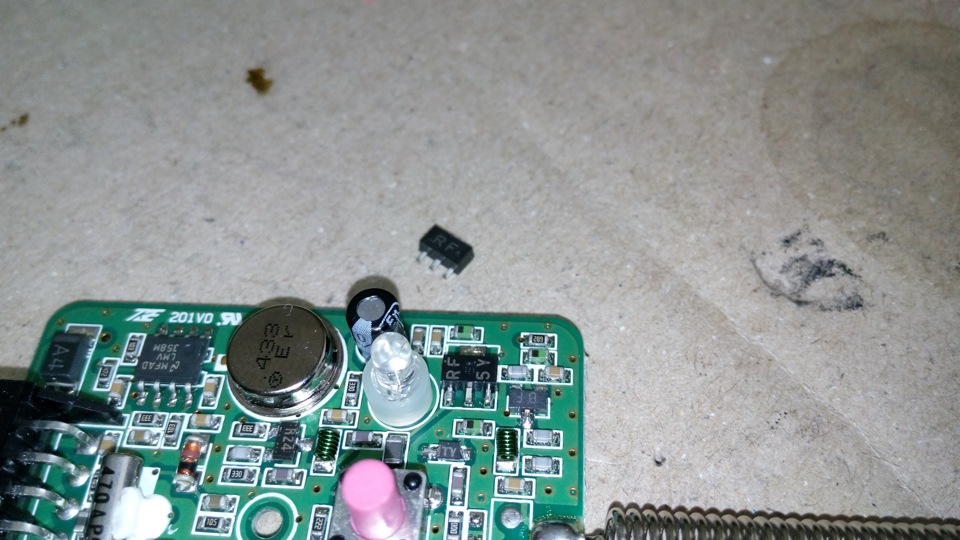

Почитав интернет, зацепился за инфо, что в "лобовом" передатчике — антенне, на плате меняют транзистор.
В появившееся время снял данный передатчик (там штекер у него), и вскрыл, дабы проверить визуально и цешкой на работоспособность элементы.
Неисправен был транзистор(у меня он был в обрыве) :
"FR5Y" — поискав информацию о детальке, нашел что это "2SC3357"
Купил новую и с помощью паяльной станции (фена) быстро и аккуратно пересадил деталюшки (предварительно все остальное закрыл/укутал фольгой)
Стоимость транзистора в нашем городе составила 51 руб.
Проверил остальное все… все в порядке.
Поставил, подключил, проверил — результат на лицо! всё работает!
Доволен как "СЛОН"
P.S. натыкался в интернете, народ пишет, что такое случается когда автомобиль "прикуриваешь" или ставишь аккумулятор на подзарядку не снимая клемм…
Из всего перечисленного приходилось один раз помочь товарищу завести машину — "прикурили…" не знаю из-за этого или нет… Но неисправность устранена.
Всем Благ!

По хорошему транзистор бы поменять на другой. У этого напряжение коллектор эмиттер всего 12 вольт.
Да и коллектор база 20в по автомобильным меркам мало.

у меня тамогавк 9010 перестал работать (отвечать дисплей) не показывает что ратотает машина не показывает что машина закрыта и нет обратной связи сам брелок работает проверял на другой машине прописывается легко но на моей машине нет обратной связи а функции все настраеваются и работают вот такая неприятность
этот передатчик как раз и отвечает за передачу данных(связь) авто с брелоком… поэтому смотри…
Спасибо сегодня займуси)) "синтез" сегодня кажется работает
дисплей вообще ничего не показывает? ни одна индикация не работает?
Сам по себе работает часы будильник и всякие симврлы ставятся. Только показывает что машина постоянно открыта (короче нет связи с машиной даже когда на кнопку жмешь (вызов водителя) брелок молчит
Это транзистор выходного каскада передатчика
ещё не стоит антенну располагать близко к кромке стекла. потому, что с крышей, антенна образует контур, тока в транзисторе вырастает и он может сгореть

Скорее, просто от времени мелкий дефект пайки/платы вылез…
не исключаю, но не первый год работая с компьютерной/копировальной/бытовой техникой — в области сервиса. Пайку могу отличить добротную от пайки дядюшки Сяо и тетушки Мао… здесь просмотрел — пайка качественная.
Пайка — да, но расположен прибор в месте постоянных и значительных перепадов температур. Достаточно минимального непропая (который даже не брак, а так, неравномерность) и некоторого времени (типа Ваших 10 лет), чтобы тупо "отболтать" контакт.
