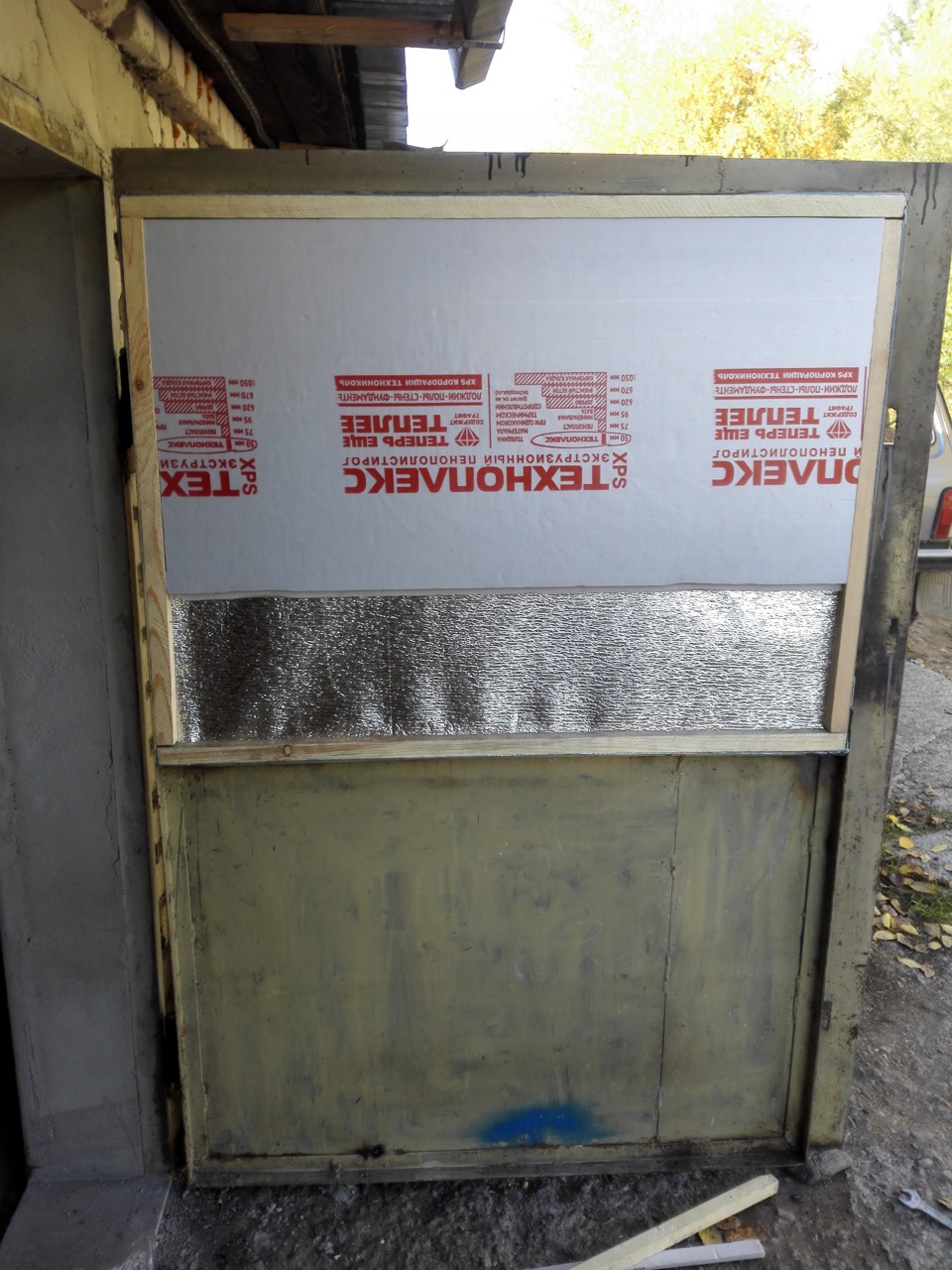

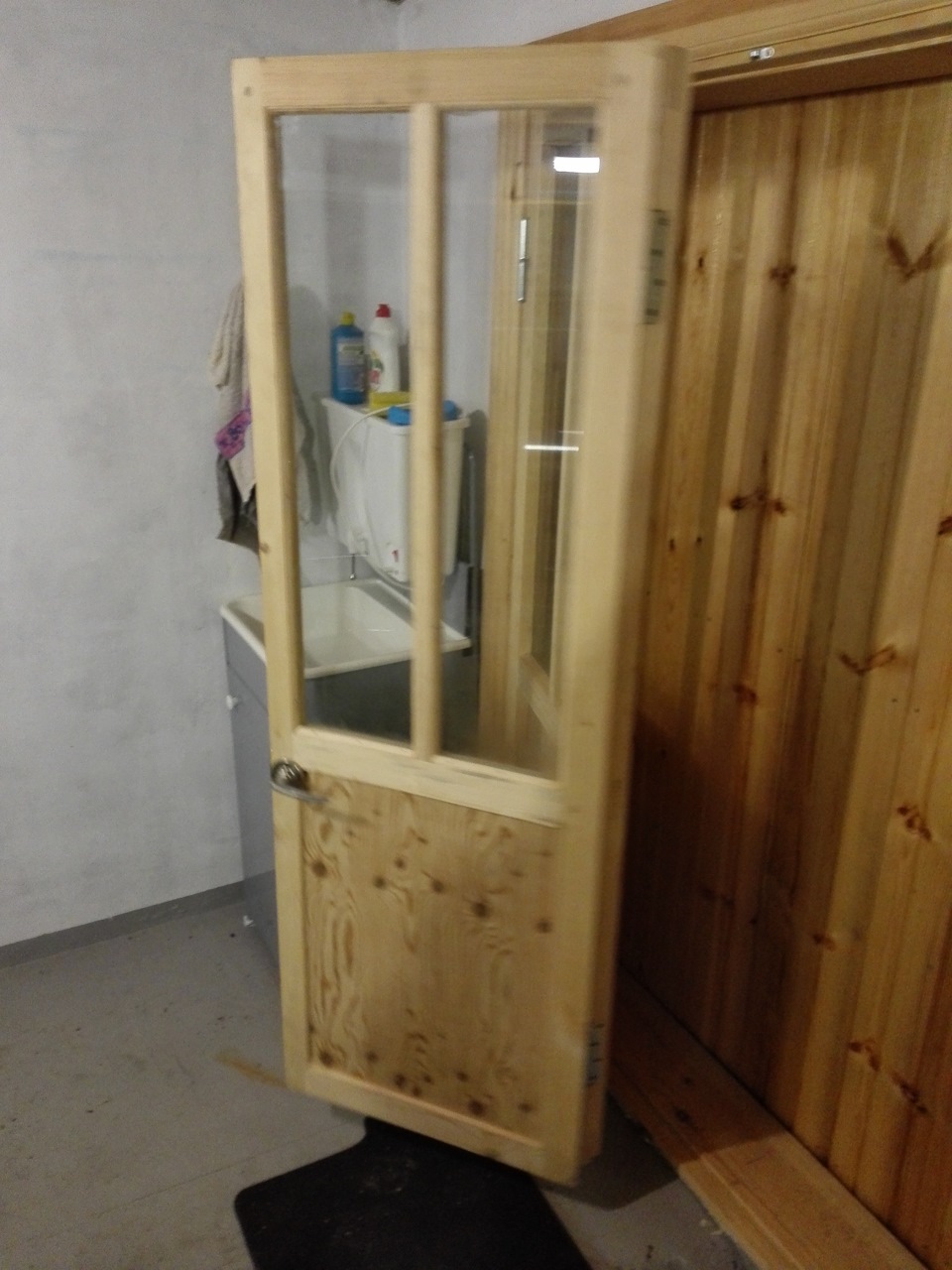

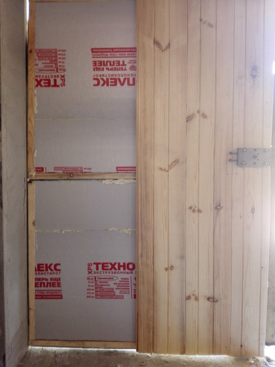

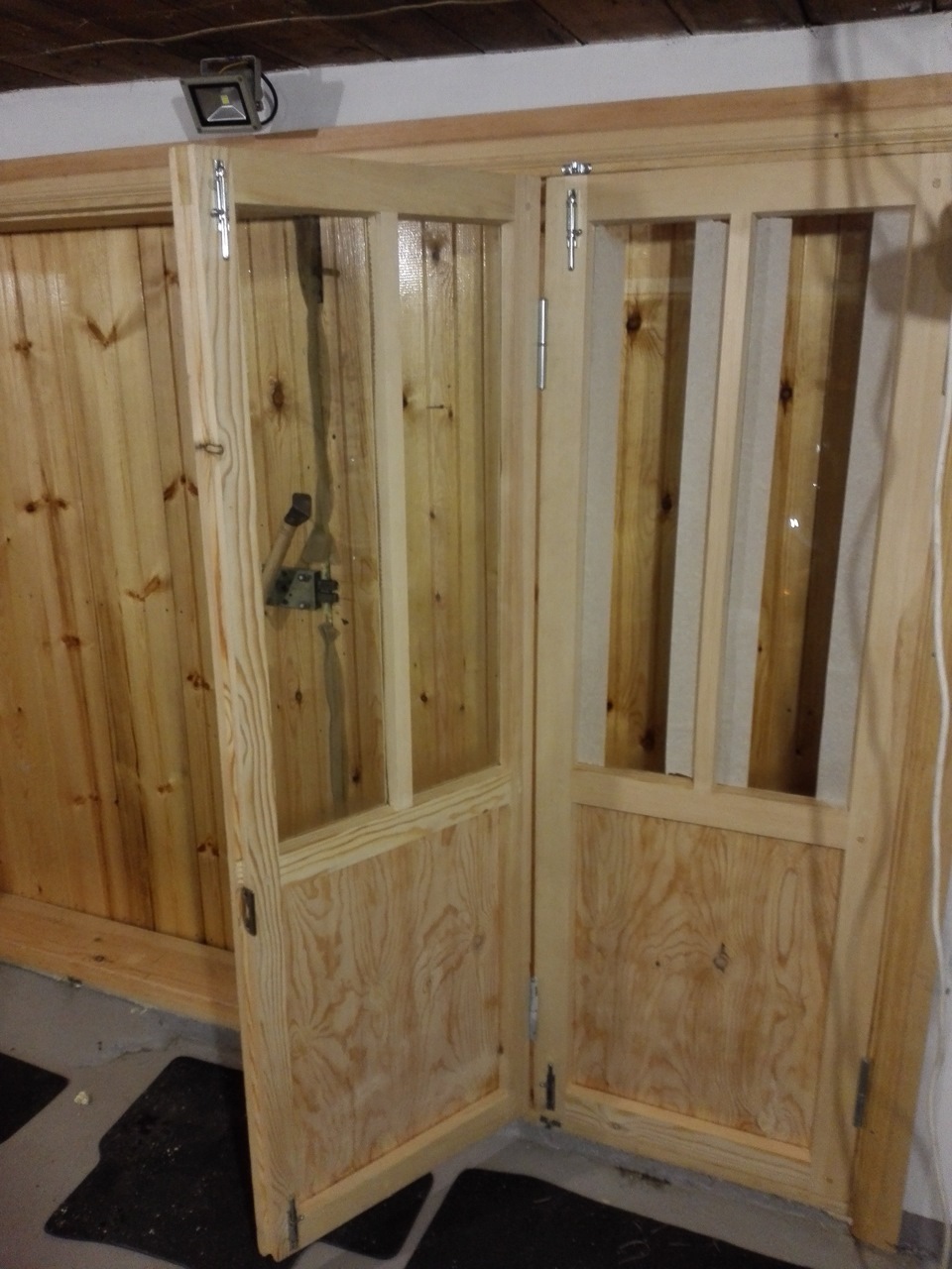

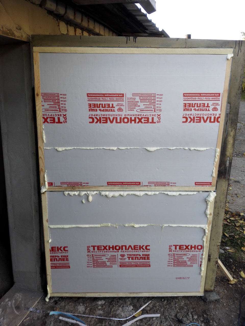

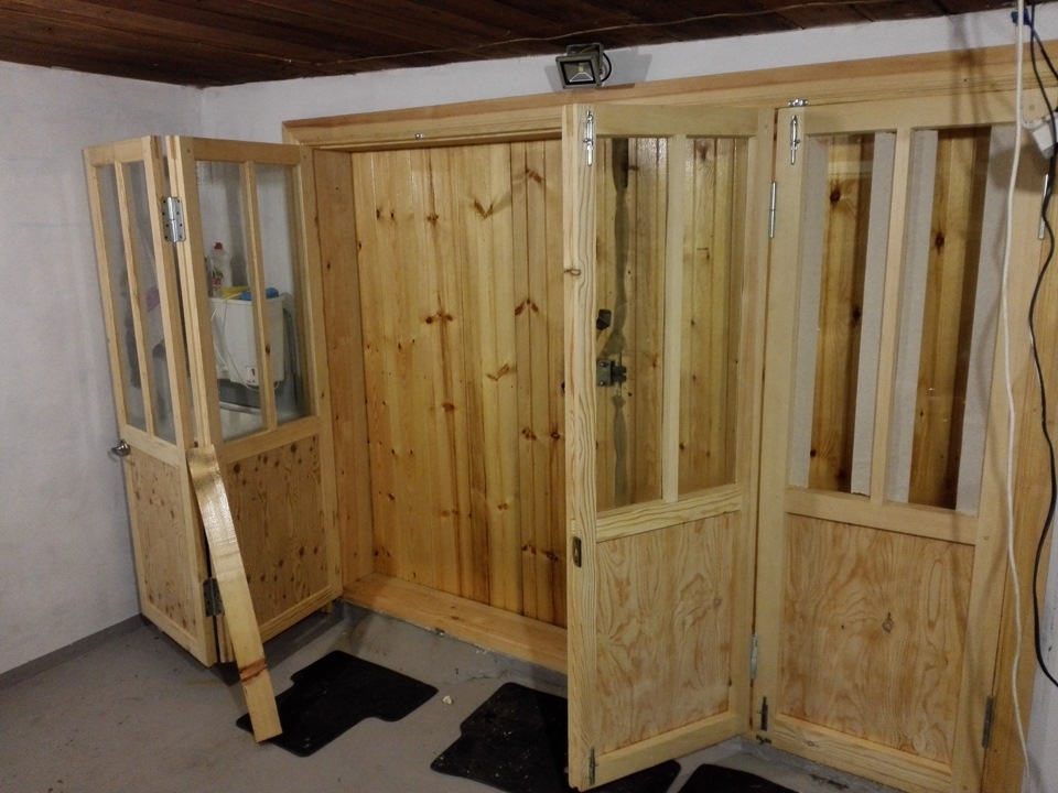

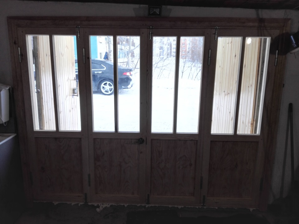

Хочу поделится своим вариантом утепления ворот. Делал все сам, кроме самого изготовления вторых ворот, тут необходим спец инструмент который есть у моего тестя (краснодеревщик от Бога). Установка такого варианта ворот имеют только плюсы. Дневной свет при работе даже в холода, есть возможность открывать основные ворота зимой и в минусовые температуры. Дополнительное утепление ворот, когда мы их установили температура в гараже поднялась на 10 градусов. Никакого колхоза с бесполезным брезентом, кто то вешает какие то ткани и т.д

Юзал занавеску, понты 100% а открывать и закрывать и то и то одинаково, температура в моем случае поднялась на 10 градусов эффект есть, а со шторой что сней что без нее проверено на себе
Ну в моем случае занавеска норм держит. Главное правильно пользоваться) Важный аспект- занавеска должна быть плотная, целиковая (а не две половинки) и до самого пола и с припуском чтобы по полу волочилась слегка) по бокам края занавесок магнитами к коробке ворот прижимаю ( пары магнитов от динамика с каждой стороны достаточно), чтобы не поддувало.

вторые ворота это очень круто для гаража.Вообще хорошая идея.

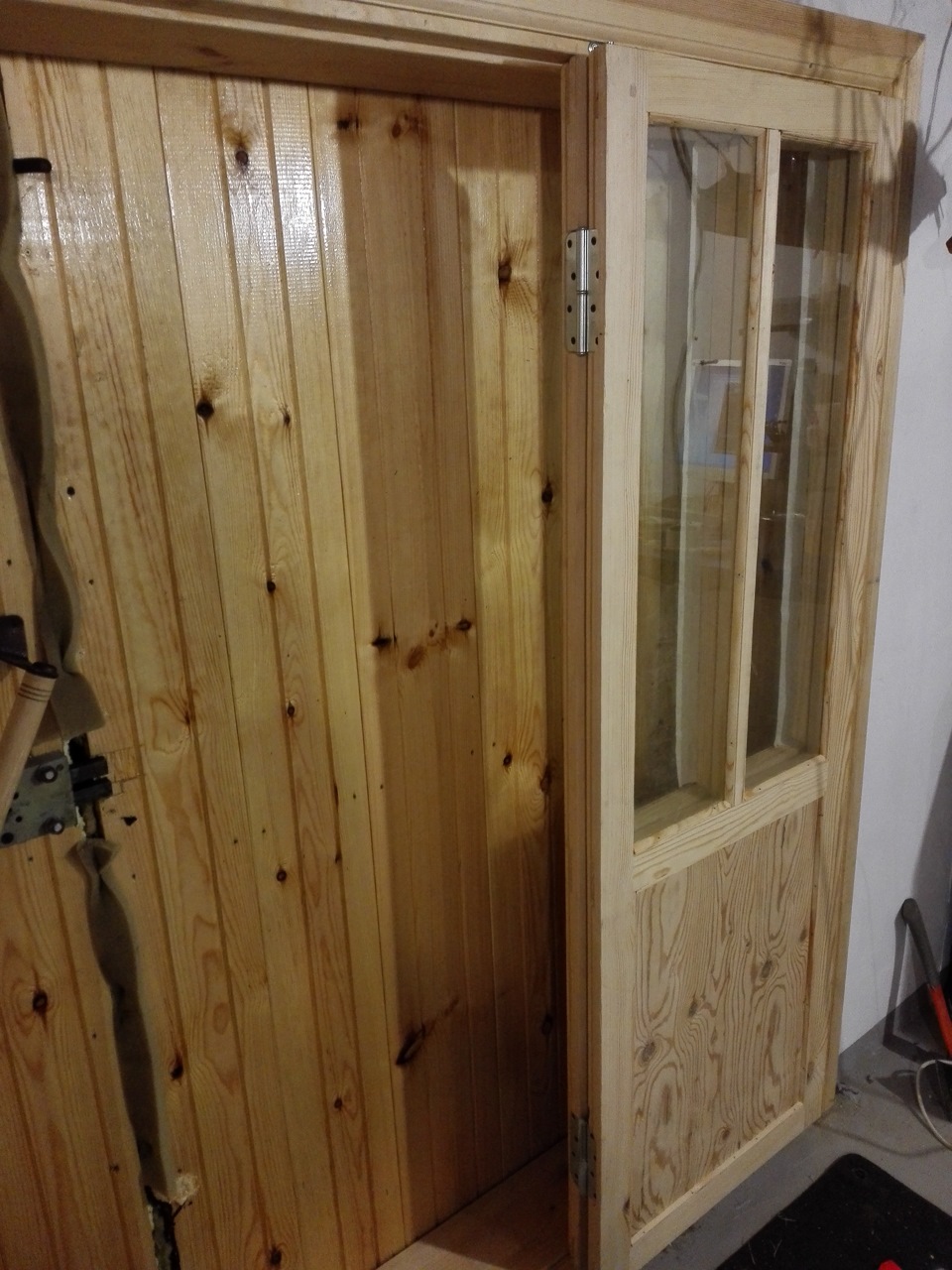

А то, что это стекло ничего? Я бы наверно из стекла в гараже не делал ничего, а то разобьётся, или что?
По мне так ничего, ну если так уж страшно, есть вариант закатать бронипленкой с двух сторон и хоть молотком стучи, хотя с одной хватит…

Это не проблема, клеите бронепленку с двух сторон хотя и с одной достаточно будет (изнутри) и все хоть молотком колотите по нему.

одинарное стекло или стеклопакет? стеклопакет видится теплее, но тяжело наверное.
Одинарное, тут самое главное легкость конструкции, иначе провиснет и будет все криво, с начало в пазы для стекла укладываем прозрачный силикон потом на него кладем стекло и фиксируем штапиком, силикон даст герметичность стекла

в место стекол поликарбонат сотовый не думал поставить, теплее.
есть нюансы с этим карбанатом
что за нюансы?
Ну во первых карбонат при морозе просто лопнет, почему? потому что стекло садится на прозрачный силикон, и часть диагональной нагрузки на дверцу ложится на стекло, думаю что карбонат просто лопнет, хотя могу ошибаться, сами не пробовали
НЕЕЕ поликарбант точно не лопнет!))) прочности у него хоть отбавляй!
Думаю следующие сделаем из карбаната попробывать, спасибо за идею
