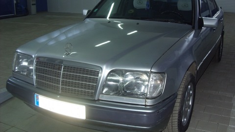

MB w124 E200D, был приобретён в 2012г. Пробег 470 000.
Двигатель в первую очередь продиагностирован, после чего, было принято решение откапиталить, что и было сделано. После чего пришла очередь МКПП (капиталка). За тем редуктор задней подвески (замена на хороший БУ. Следующее, привода и вся ходовая (ремонт и замены …). Полный ремонт проводки (подкапотной и под торпедой). Замена двух передних эл. стеклоподъёмников. Регулировка всех зазоров дверей (профилактика замков). Тщательная химчистка салона. Замена блока петли Пр. капота. Замена всех масел и жидкостей. Ремонт вакуумной системы ДВС. Ремонт и регулировка ТНВД, замена форсунок. Реанимация внешности колёсных дисков и внешности кузова.

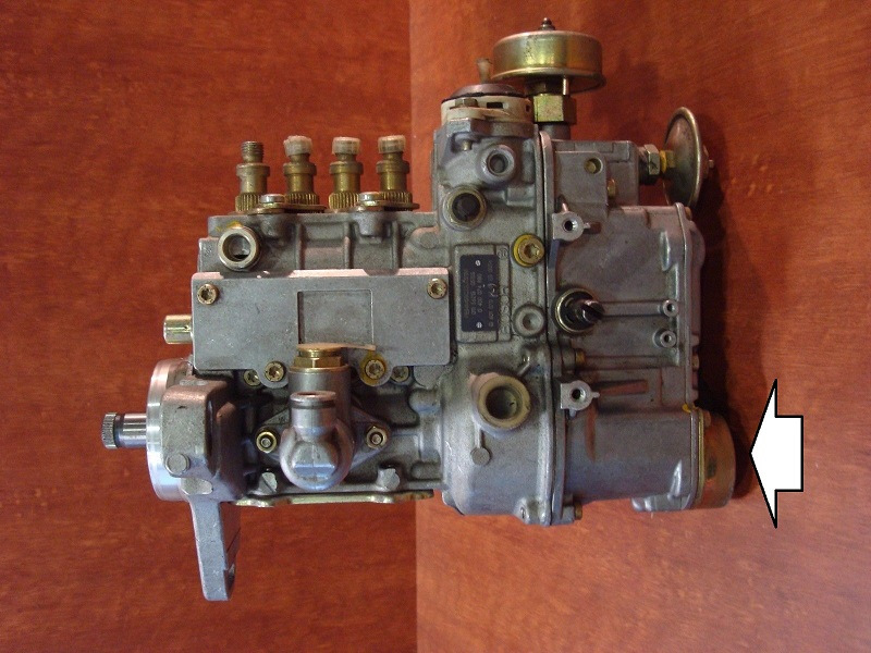

вот интересно знать когда добавляешь газ машина не дергается? если нет то у меня почему это происходит .
Когда откл. разъём ADA, дёргается при резкой акселерации. А если умеренно, то всё идёт отл. как бензиновая.
А разъём ADA, откл. по той причине. что идёт увеличенная подача топл. и машина добавляет в резвости.
— Опиши твой случай, попробуем разобраться, что можно сделать!
когда резко нажимаю на газ то машина дергается, как только нажимаю в это времеа сцепление то нормализуется. Ездил тоже на 124 кузове бензин, и такого не было.
Самый простой способ, попробуй у кого-нибудь или на разборке, взять для проверки амортизатор тяги нагрузки. По описаниям, он служит для сглаживания подобных рывков.
И ещё один момент, посмотри какой у тебя ТНВД (с эл. магн. регулятором или нет).
