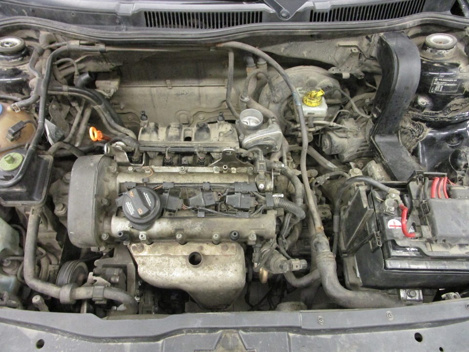

Всем привет. Хочу рассказать последние 2 недели жизни моего гольфа.
Итак начнем с того, что с похолодание он стал хуже заводиться, т.е. схватывает с 3-4 раза. Мне говорили либо датчик коленвала, либо топливный насос. Насос качает, и хорошо. Долго думал менять не менять датчик коленвала, т.к. он стоит 4500руб. и в итоге после того как машина у меня заглохла через пол часа езды и отказалась заводиться я решил, что нужно менять.(кстати если машина постоит больше 2-ух часов, то она заводится).
Поменял я этот датчик…который находится аж в .опе мира, но увы чуда не произошло! а.м. так же не заводился, а если заводился то очень не ровно работал. Грешил на дроссель, снял почистил, поставил-ничего. Адаптация так же не помогла. Начало выдавать ошибку по клапану ОГ. вроде как и его адаптировали двигатель заработал ровно…ровно пол часа, пока я доехал домой. Точнее а.м. начал дергаться, а т.к. я с этим уже знаком(если заглохнет не заведется), то не выключая с передачи я докатился-додергался оставшиеся 2 км до дома. Парковался я уже на своих двух упираясь в асфальт))) в общем не знаю я, что с моим гольфом.

на последнем фото это ж вроде датчик давления масла, не?
искра есть?
да это датчик давления, я ошибся. искра есть

у вас судя по фото аус или атн мотор, 16ти клапанный, с прямым коллектором…егр в нем вообще на заводку не влияет никак, народ с кончеными клапанами ездит не заглушенными и не парится, даже не знают, что он не работает…нормальную диагностику делайте…хотя бы лаунчем или васей…

Сними клапан ЕГР и ОЧЕНЬ хорошо его помой и осмотри.
хорошо попробую
Делов на 10-20 минут! Напиши потом помогло или нет.
я так понимаю клапан ЕГР это там где датчик ОГ? если да, то когда снимаешь разьем с этого датчика, то ошибку сразу выдает
s017.radikal.ru/i425/1511/2d/0d4693028771.jpg
Я его красным цветом обвел.
Повторюсь, его нужно очень хорошо помыть и очень хорошо осмотреть. У меня до SWAP'а был такой же мотор и у меня этот клапан клинил в открытом состоянии из-за куска нагара в этом клапане.
