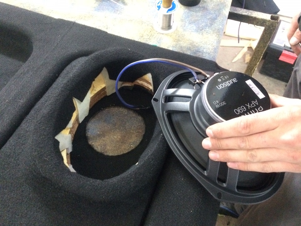

Решил поделится идеей по установке акустики в заднию полку так как в свое время искал интересные идеи как именно поставить акустику 6х9 не в седан, а именно в паркетник или хэчбек, где по сути задняя полка это заводская, далеко не самая прочная, тонкая пресованная билберда… :) Идея как это должно быть моя, делал в местном магазине автозвука. Хотелось именно что-бы магниты динамиков и болты, не торчали в багажник, так как это и не эстетично и лишний раз съедается и объем (шутка) и правильная форма багажника.
Ну и соответственно история в картинках :)
Акустика под установку — Audison Prima APX 690 :
Пилим, крутим, обтягиваем:

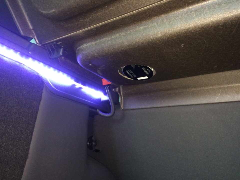

Провода к усилку провели под обшивкой, их нигде не видать. Поставили коннектор, поэтому отключить и снять полку дело 1 минуты, единственно что тяжелая зараза, в одиночку тяжко вытаскивать, но это мелочи. :)
Ну и конечно окончательный результат как это смотрится в машине:

Отверстия для магнита слишком мало, для нормальной работы динамиков, некое подобие панели акустического сопротивления)) Я бы увеличил отверстия. Если волнует эстетика, снизу можно закрыть сеткой
На счет сеток я кстати так и хотел их поставить. :) Просто мы начали с небольших отверстий, и когда все установили и послушали то стало понятно что их достаточно. Мембрана ходит хорошо/высоко звук нравится. Может конечно они смогли бы играть еще ниже (хотя мы не услышали разницы особой в звуке (пока полка не была прикручена в плотную)мы не услышали. У меня все равно есть саб, а по сути эти колонки скорее для объема звука и заполнения "тишины" у меня за спиной. :)

За проделанную работ 5+, за старание тоже. Только не уверен что от этого будет польза во первых диффузору некуда дышать и играть они с сабом будут в одном объеме. Может я не прав пусть гуру меня поправят.
Спасибо. :) С дырками на самом деле думали очень долго делать большие или нет. В итоге начали с маленьких и в принципе дефузор у колонок ходит как надо. Но система еще не настроена толком, процессор жду, потом будем эксперемнтировать. :) Народ уже подсказал как и что проверить :)

С тыльной стороны динамика нужно вырезать отверстие, равное по площади передней части динамика, они и петь иначе станут ;)
В дальнейшем поэксперементирую с этим. :)

все классно и красиво, но динамики как бы закрыты в определенном объеме(корпусе) из которого есть небольшой проход воздуха при движении диафрагмы.
что при работе динамика скажется оч негативно по отношению к звуку, получится пердеж, так что мой совет или где магнит увеличить отверстие в полке на 16см в диаметре(такую же площадь имеет диафрагма овалов 6х9)+учти диаметр магнита или делать полку как зя короб
с огромным, просто огнромным зя. Большая часть блинов расчинаты на фри-аир.
все правильно, но все же только 2 варианта правильных и автор пусть думает))))
Вообще они не нужны. В багажнике саб, если делать фри-эир, то саб будет поддавливать блины. Да и нафига блины для подпевки сзади? Наверное, блины только для стран СНГ и делают. Если хочется тыл — компонентки 13 см в зя объемом до 3-х литров (считать надо) с резом от 100Гц и выше, или широкополосники какие купольные. ИМХО, блины с сабом только гемор.
