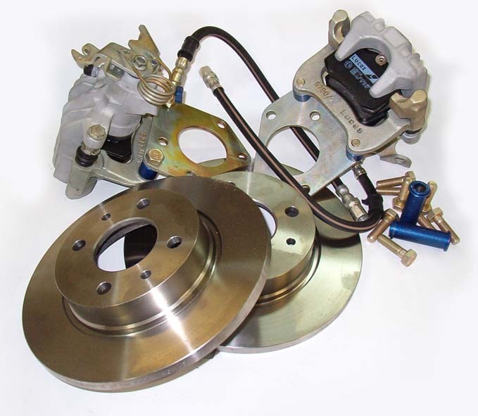

Пишешь про дарбис, а на фото лукас. Покупай машинки лукас бу и не парься. Сам дешевле соберешь комплект
Да просто фотки)
