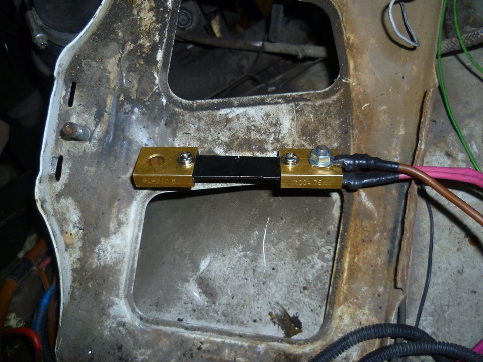

И как видно из схемы подключения шунт ставится в разрыв минусового провода. А мне же его на гену ставить у него минус это весь корпус! Ну думаю буду пробовать мудрить и подключать его на плюс. В роли генератора использовал блок питания а в роли нагрузки лампочку. И короче итог 10 минутных таких испытаний из схемы пошел дым и все перестало работать.
И тут грусть и печаль одолели меня. Не то что бы денег было жалко, просто столько времени его ждал.
Посидел погоревал пару минут. Ну конечно поругался на себя немного иногда даже матом)))). Начал смотреть что там сгорело. И на этот раз мне повезло выгорела одна дорожка которую удалось востановить и все опять заработало. Но одна мысль не давало покоя что на плюс подключить его не получается, а значит толку от него никакого. Ну лег спать. И во сне прям как у Менделеева озарение, просто надо саму схему питать не от бортовой сети, а от другово источника тока (тоесть от батарейки). На следующий день проверил свою теорию, и о чудо заработало. Правда заработал только амперметр, вольтметр при такой схеме подключения не работает. Ну и ладно он мне не нужен.

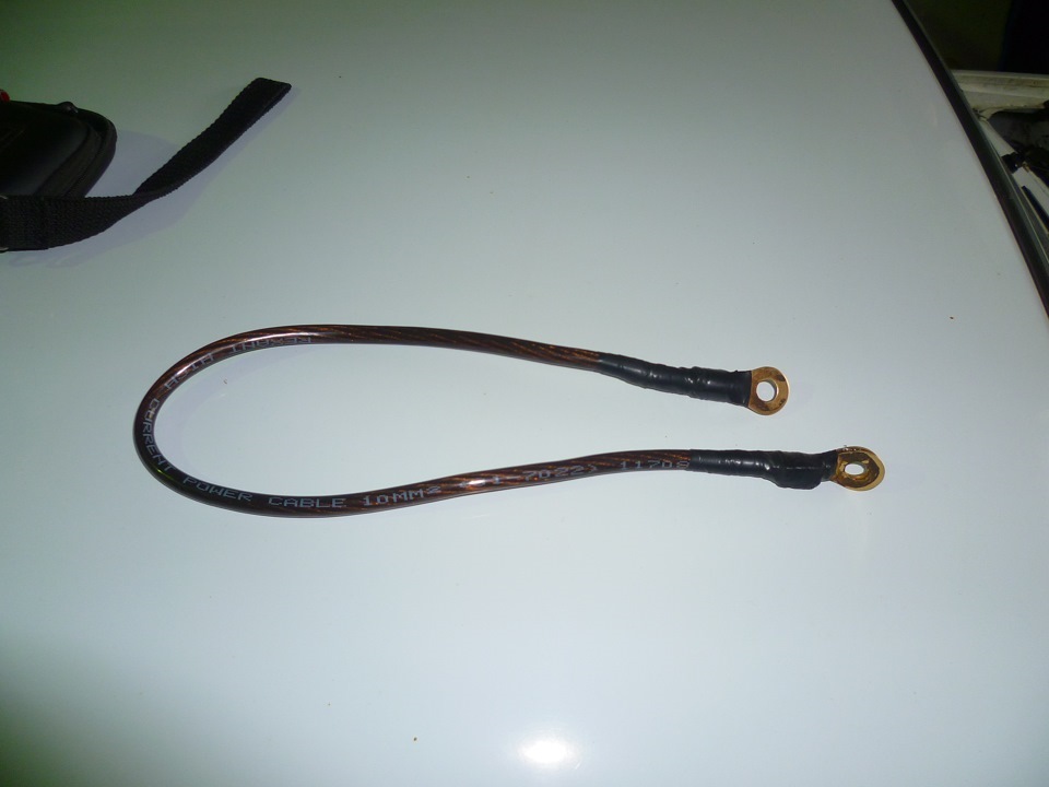

Теперь можно устанавливать все на машину. Купил дополнительно провод 10 мм и клеммы чтобы подключить шунт к гене.
Провода которые шли от генератора подключил на другой конец шунта.
Далее подключаем сигнальные провода которые идут уже на сам амперметр.
И все это дело хорошо изолируем.

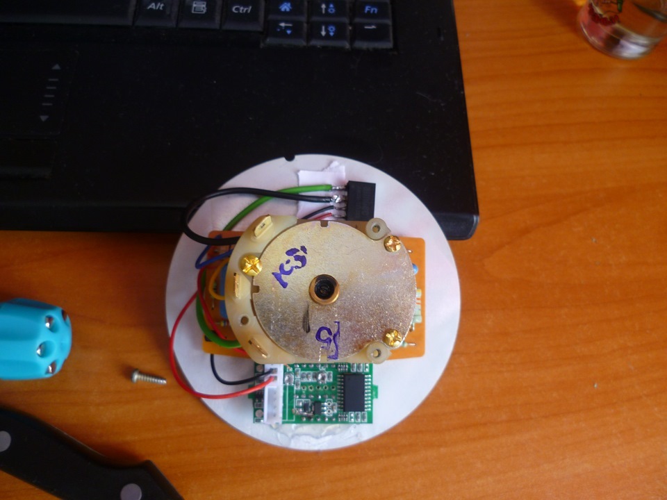

Теперь дело за самим индикатором долго думал куда его поставить что бы удобно было на него смотреть. В итоге решил его приделать в нижнюю часть шкалы тахометра.

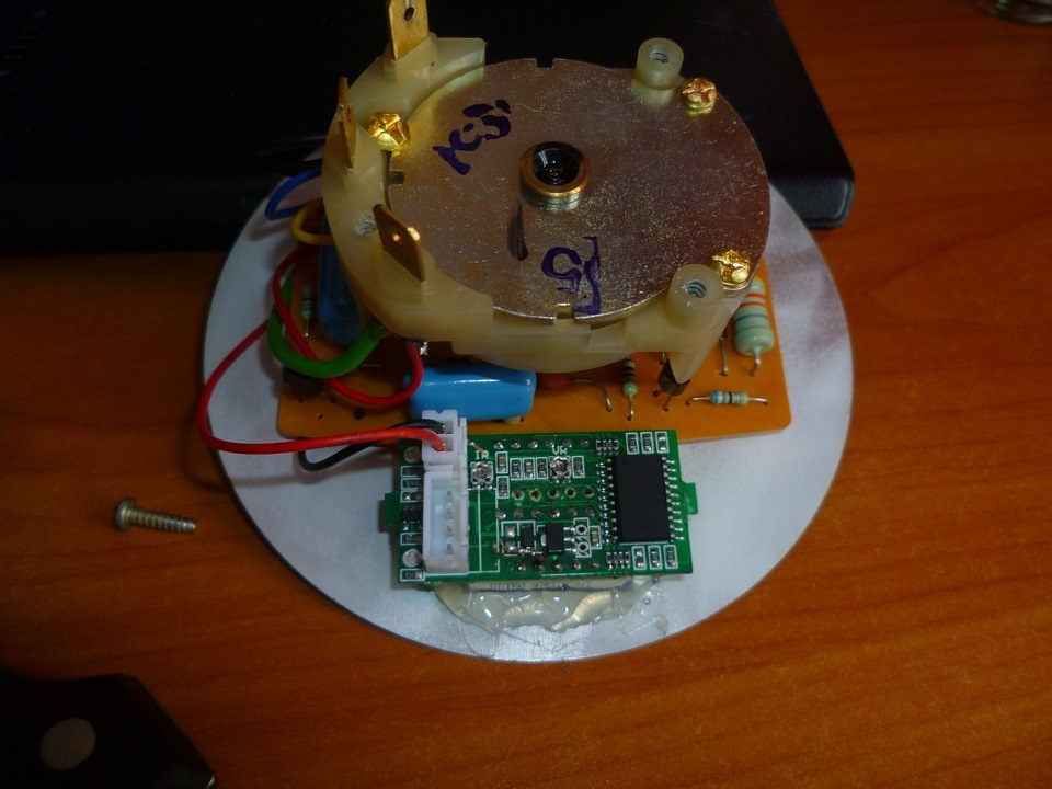

Дисплей индикатора вольтметра я убрал все равно ничего не показывает.
Теперь по питанию. Как писал раньше питать его нужно от стороннего источника питания (батарейка, аккумулятор и т.д.). Но менять постоянно батарейки плюс к этому делать дополнительное управление что бы он запускался при включении зажигания не хотелось. Поэтому посидев немного в интернете нашел выход. Блок питания DC/DC с полной гальванической развязкой. То что нужно. На выходе получаем источник тока никак не связанный с бортовой системой автомобиля.
Запитал этот блок от питания тахометра.
В итоге все смотрится отлично.

Если подключить шунт для цифрового амперметра в плюсовой провод(между геной и аккум. или между аккум-ом и нагрузкой), то можно ли подключить питание амперметра от основного аккум-ра машины и что для этого надо(какай DC/DC)?

"Клеммы обжал и пропоял, для лучшего контакта."
А вот это очень и очень зря. Эти клеммы для обжима многожильного провода. Пайка крайне не рекомендуется. Очень сильно влияет на долговечность.
Так я и обжимал многожильный провод. На мой взгляд плохой контакт намного сильнее влияет на долговечность.
На фото видно, что провод изначально залужен, и уже далее обжат в клемму.

кака разница на минус или на плюс ставить ? ток одинаково протекает
аккумулятор заряжаться начинает только когда его температура становиться выше температуры 0 градусов
От гены идет только ПЛЮС. А минус это весь его корпус.
а разница какая
Разница такая что генратор на всех креплениях надо изолировать от кузова, а это гемор :)
Maxim2018
Возьми токовые клещи, померяй на плюсе, потом на минусе, увидишь.
что увижу ?
Разницу потенциалов, в зависимости от направления движения тока. То есть на обоих полюсах значение будет разное.
Общий и измерительный минус на приборе единый, так что в плюсовую цепь его не поставишь, наче прибор будет питаться обратной полярностью.
