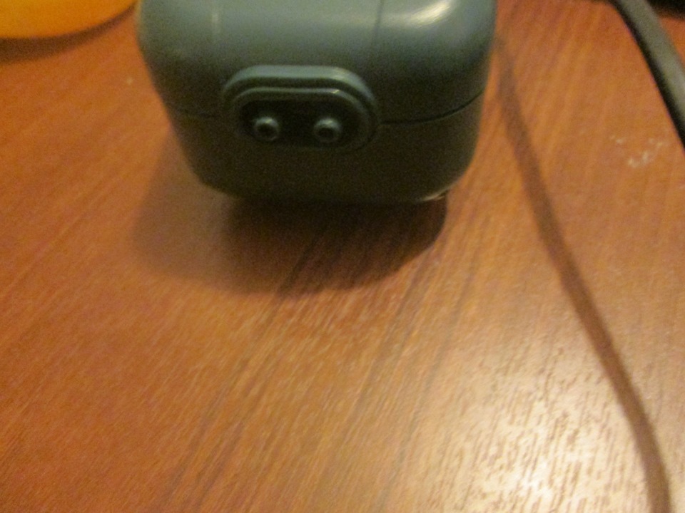

Оказался очень слабым, и был куплен новый за 420руб.
По паспорту выдает 3 л/мин.

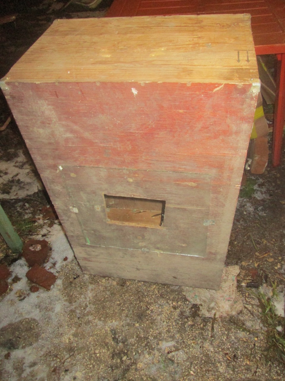

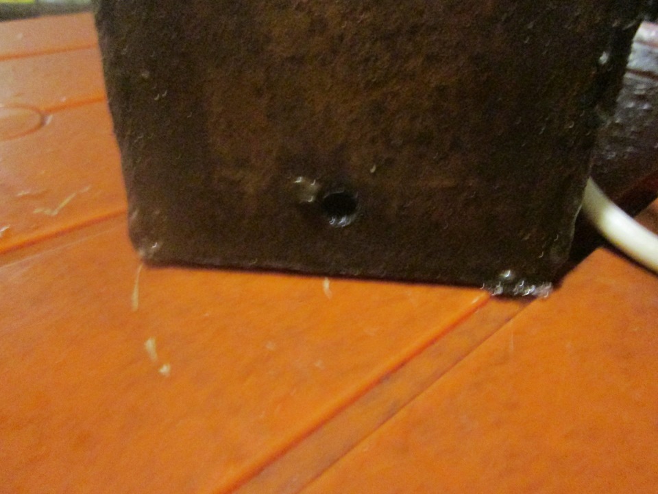

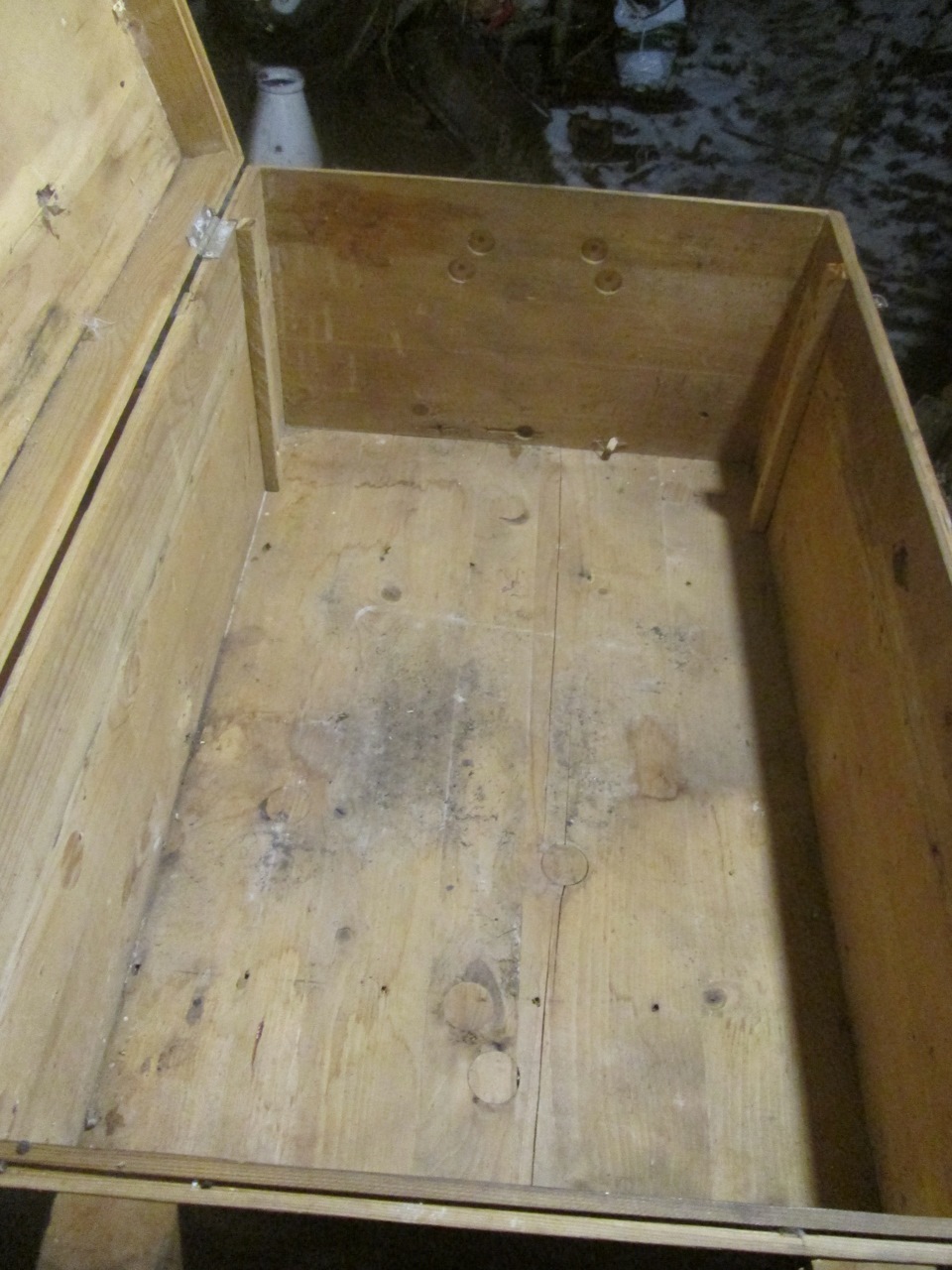

Ящик раньше был самодельным инкубатором, но переделан под коптилку.

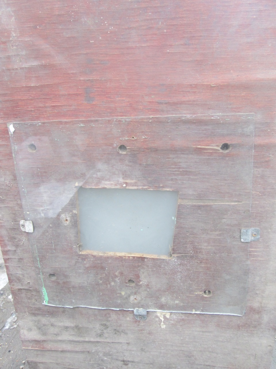

Перемещены ручки, и просверлено отверстие под входную трубу генератора.

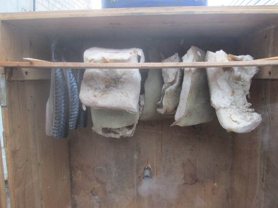

Ну и что получилось (коптилось на ольховой щепе почти 3 дня), вид не очень прокопченый, да и на вкус — недокоптилась. Хотя есть можно.
PS: Нужен совет, что не так сделал? Может опилки другие нужны были? Температура была 0-5 С, может надо было 20-30?
PSS: Думаю нужно засунуть тен для подогрева ( с терморегулятором), для горячего копчения, да и для создания температуры.
Жду вашего вердикта.

Холодное копчение происходит при температуре 20-30 градусов. При более низкой температуре ничего не получится. Коптят 1-2 суток. Смотреть по готовности. Горячее копчение происходит при температуре 65-80 градусов. Коптится от 3 часов. Я использую микс опилок яблони и черемухи. Цвет, вкус и запах просто обалденный. На рыбалке бывает что коптим и тальником. Тоже хорошо получается. В ящик советую установить тэн от плитки и поставить терморегулятор. Самый дешевый и простой вариант это капиллярный терморегулятор. Если надо могу схему как это все собрать в личку отправить. Для горячего копчения есть проще схема организации коптильни.
Чем ниже температура тем дольше коптится и хранится, чем выше тем быстрее и меньше. Тут нужно привыкнуть к особенностям своего аппарата. ХК вообще на любителя, получается как вяленное тока с дымом. Лично мне нравится тока горячее, да и долго хранить особо не нужно. ИМХО оптимально 85 градусов. Щепа как писали выше вишня с ольхой. Рыбу и мясо вместе не лучше коптить, мясо будет пахнуть рыбой да и рыба раза в 2 быстрее коптится, пока мясо дойдёт рыба уже сварится(это для горячего).

чуток доработать — обязательно тэн с терморегулятором и градусники — ящик деревяный у тебья — значит выносную сделай печь с теном и гофрой все соедени — на входе вентилятор- можна от вытяжки с ванной комнаты — температура холодного копчения скумбрии нежирной — 24-27 градусов — холод копчение — горячее поыше — проверено лично — глянь у меня коптильню
Внизу ящика обязательно поставлю, сверху поддон чтоб не капало на тен. Снизу что-нибудь что-бы не загорелось.
я бы в твоем случае выносной термоблок с метала сделал — захочеш горячего копчения сделать — сгорит твой ящик -инкубатор — или трмоизоляцию делай посмотри у автора тоже интересно

с дымом всё ок, я думаю температура внутри мала была (на улице было от 0 до 5С)
так ведь не температурой коптится, а дымом
не не температура тоже нужна, но не больше 30
в гаражах даже при -20 коптят и норм получается
тогда чего не хватает
100xxx001
сек, щас гляну видео
при копчении участие принимает и дым — и температура — без необходимой температуры дым не будет почти адсорбироватся продуктом, и уж точно при — 20 нужно год коптить
