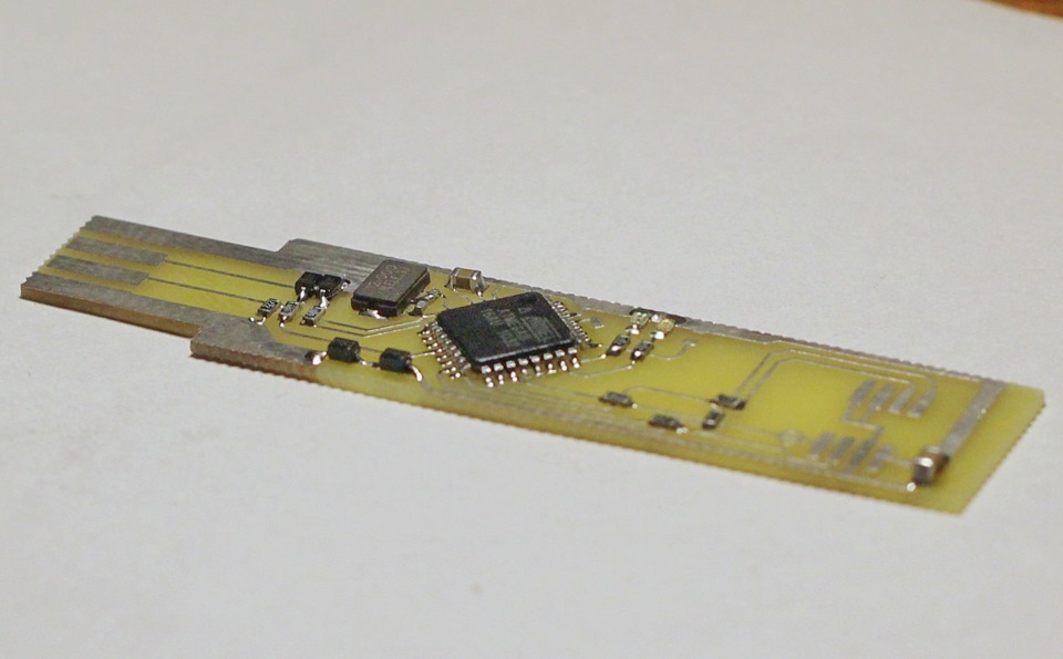

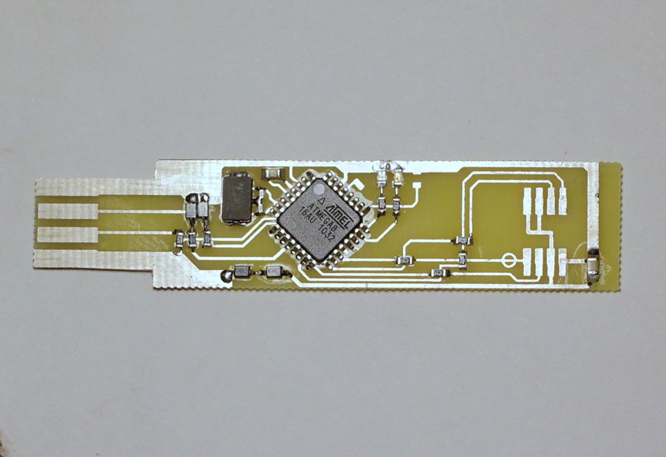

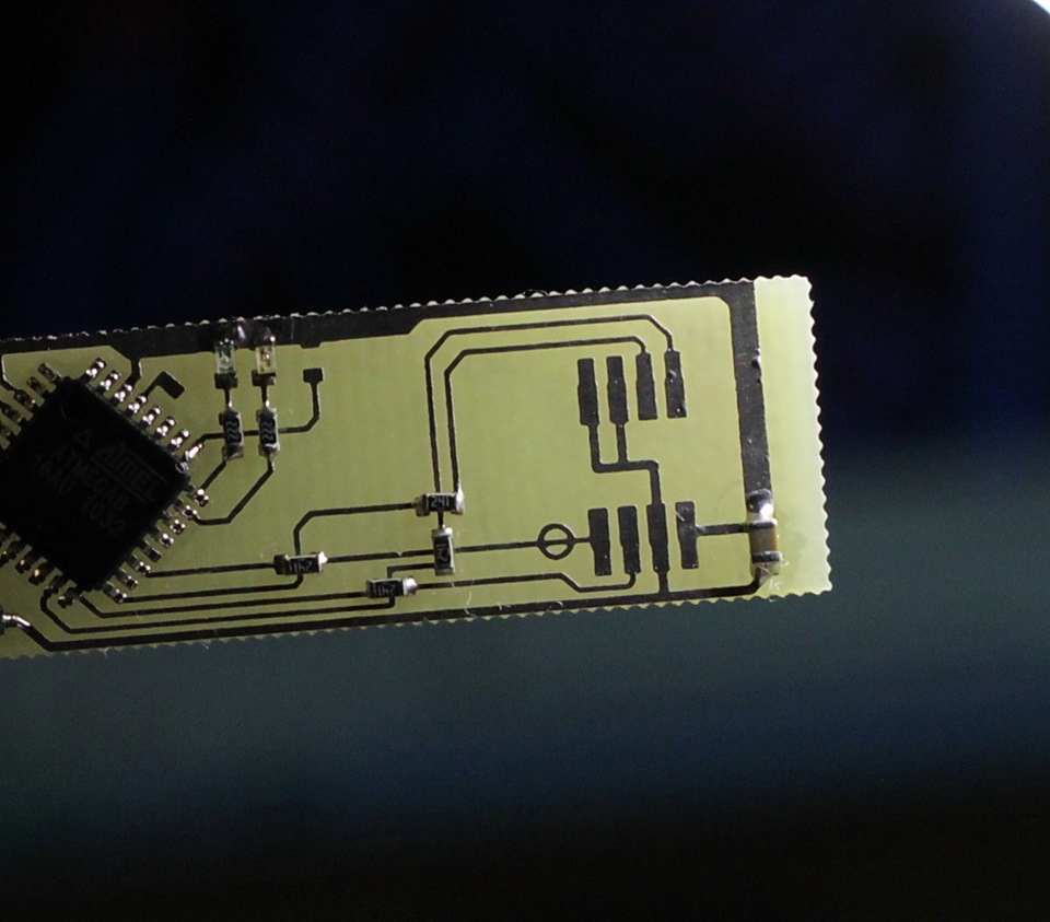

Такими программаторы я уже давно не использую, ибо есть и получше варианты, так что пришлось собрать новый проггер:

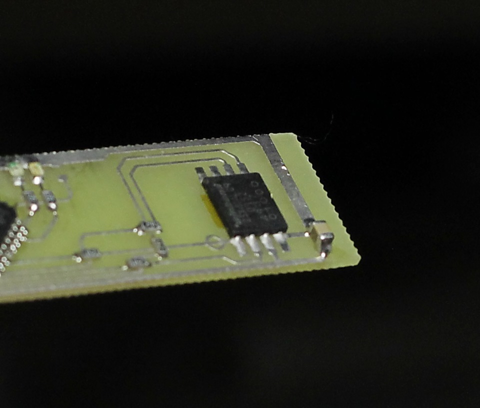

На плате так же разместил площадку под пайку памяти.

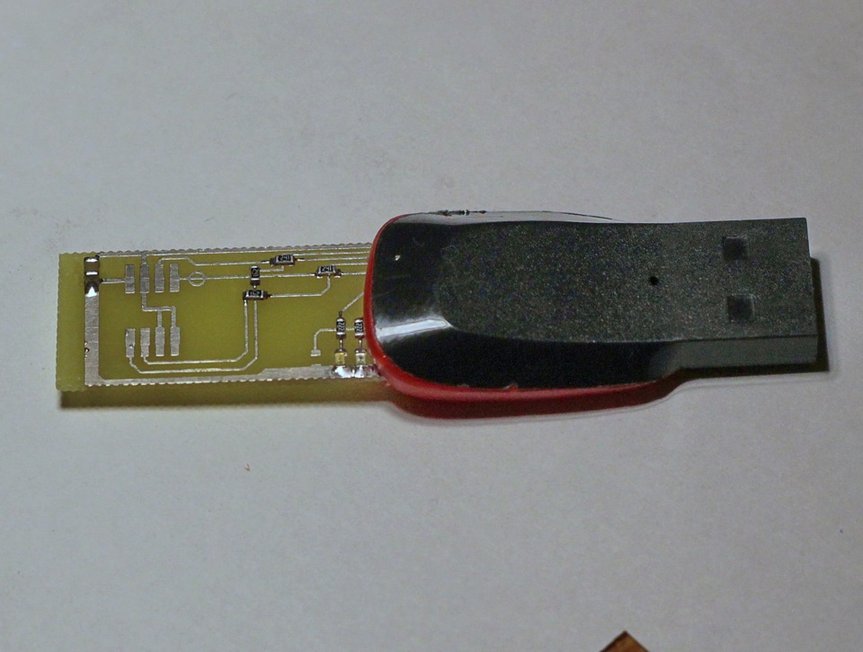

Текстолит средней тонкости:
Как раз подходит под корпус китайского нерабочего ридера:
Припаял чип памяти, подключил, установил драйвера:

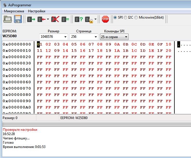

Запустил программу AsProgrammer и вуаля — память работает! записал немного данных:

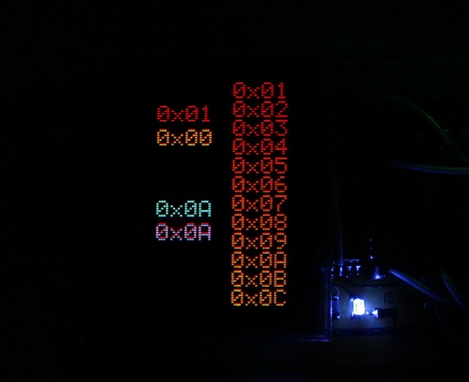

И прочитал его микроконтроллером:

а как на дисплей выводили?
www.drive2.ru/b/2582642/

Как у вас, на краю текстолита, такая гармошка получается? Чем подрезали?
Напильник
Сверлили по периметру, а потом напильником? Я жестяными ножницами пользуюсь.Потом на точильном камне.Получается как то так
www.drive2.ru/b/2552290/
Ножницы и напильник xn--161-tddoygcyjlej.xn--…00_mm_seriya_ekspert.html
Все равно никак не пойму, каким образом получается волнистая кромка как у марки?

Добавь, что текстолит должен быть толщиной 2,2мм, иначе в USB разъеме не будет фиксироваться нормально и возникнет куча ошибок из за дисконнектов. Мне пришлось на дорожки напаивать слой припоя, так как текстолит был 1,5мм и разъем болтался.
Не тот случай, толщину добавляет корпус штекера, так что работает без сбоев
память можно не припаивать, а прижимать зажимом для бумаг.
от таким shop.kostyor.ru/images/2662.jpg
Ага, особенно в WSON корпусе без ножек, как у меня)

А можно ссылку на AsProgrammer, что бы ее скачать.Спасибо.
Сыылка есть же в теме
forum.easyelectronics.ru/…iewtopic.php?f=17&t=10947
что то не находится, а на какой странице форума?Не подскажите?
github.com/nofeletru/UsbAsp-flash
CAMOKAT-BETEPAHA
Нашлась, что характерно на первой странице ))).
платы сами делаете? или какая конторка помогает?
Для мелочи сам, для больших дел на производстве
