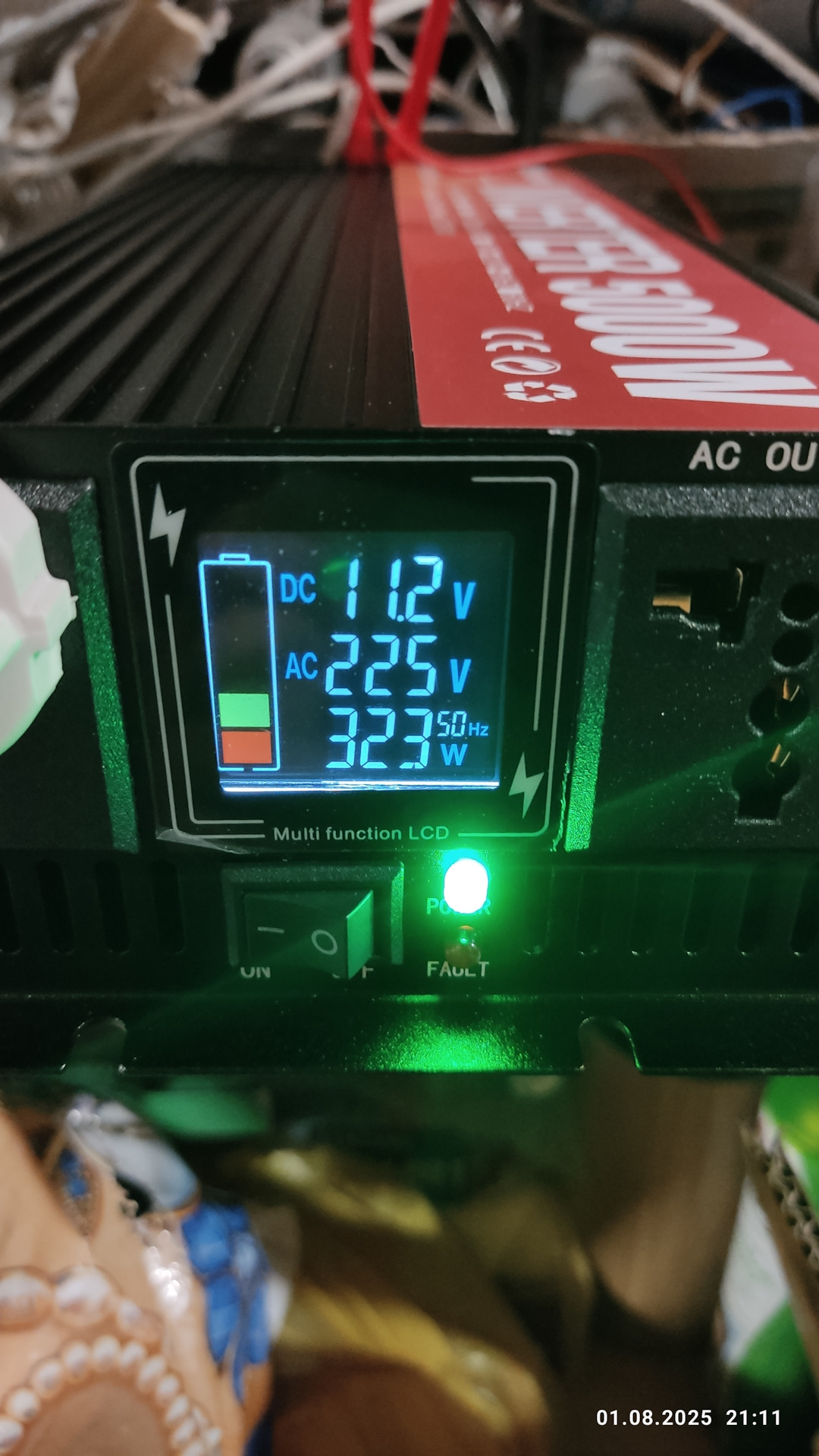

у меня насос работает по схеме : зарядное от 220 v — акб 12 v 150 ампер — преобразователь с 12 v на 220 v 500 вт — насос циркуляции 220 v …
как то так )
свет отключили а насос работает от акб )
как то так )

Я себе тоже купил прибор с 12 на 220, 1кВт, пробовал насос крутить, работает, хотя продавец кричал что работать не будет, типа синусоида не чистая…вот я что-то очкую, сколько он отработает(насос)?
у меня год не выключая …
Да просто перенагружается этот ИБПшник.
это первый момент, а второй: а какой аккумулятор используете в ИБП.
ЛиОн или автомобильный/кислотный?
а то он с кислотного большой ток не возьмёт.
а так как потребление насоса думаю около 120-150 ватт
то это будет порядка 15 ампер на аккумуляторе ИБП.
