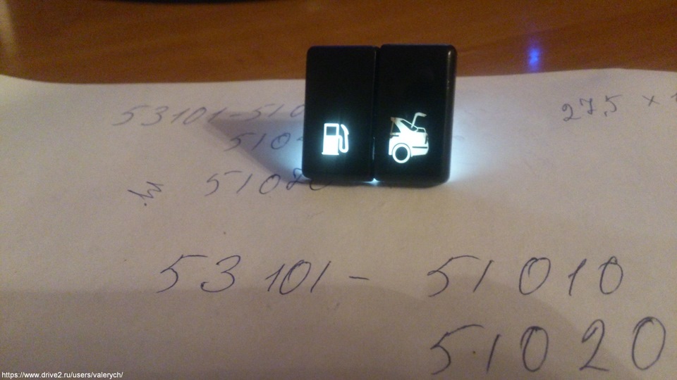

В моем автомобиле, производитель "забыл" сделать подсветку кнопок открытия лючка горловины бензобака и крышки багажника, при этом разместил эти кнопки в самой нижней части панели. Ночью бывает открывается не то, что ты хотел :-).
Я задумался о возможности легко и быстро найти замену этим черным кнопкам. Ушел надолго в поиск, но так и не нашел… Конечно, похожие кнопки в природе существуют, но по размерам, дизайну или цене мне не подошли. Значит нужно попробовать заставить светиться штатные кнопки. После экспериментов и чтения опыта других пользователей разных ресурсов, у меня что-то получилось с третьего раза… Вот решил с Вами поделиться и показать результаты, пусть и не совсем окончательные (я надеюсь).

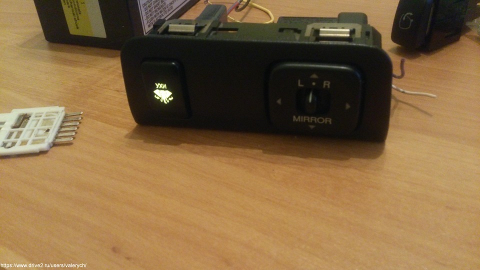

Вскрываем корпус и видим место под лампу, белые толкатели кнопок с окошком для света и пустотелые кнопки из черного ABS-пластика.
Сняв кнопки, я убедится, что просто вставив лампу и подав на нее питание, светиться ничего не будет. Даже в щели свет не проникает.
Дорабатываем корпус и сами кнопки. Тут уж кто как может и чем может… У меня был гравер (дремель), но можно и ножичком поцарапать… На фото ниже я схематично показал где отсечь "лишнее". Надеюсь понятно.
Немного побаловался с 3D-печатью новых кнопок.
Пробовал различные жидкие пластмассы и смолы. Долго, дорого и токсично. На тюбике клея Cosmofen plus-s (жидкий пластик), были надписи "Может вызвать рак" и "помрачает сознание". Жуть какая…
Остановился на варианте вклеивания в кнопку кусочка белого матового оргстекла.
Но всё же хотелось чего-то необычного. Штатные иконки (значки) универсальны и понятны любому автовладельцу. В сети огромное предложение различных векторных пиктограмм, как платных так и бесплатных, нужно только поискать. Я решил выделиться и сделать собственные пиктограммы. В обычном графическом редакторе нарисовал монохромный рисунок, отдаленно напоминающий заднюю часть моего автомобиля с открытой крышкой багажника.
А дальше просто — делаем из картинки вектор (любой программой, которая Вам привычна) и несем это творение в рекламную мастерскую, где есть лазерный гравёр. Эта услуга сейчас широко представлена на рынке и поэтому данное действо совсем не дорогое. Я немного сомневался в результате, поэтому сначала решил попробовать на кусочке оргстекла, чтоб в случае неудачи не перекрашивать кнопки.

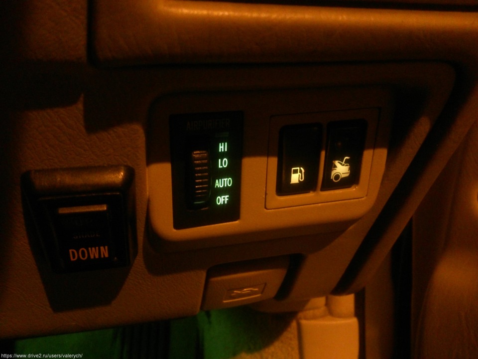

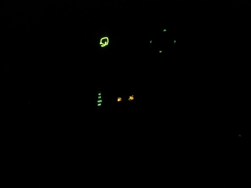

Ну и о главном, для чего собственно это всё затевалось.
Так вижу их я в полной темноте. С завода в этом углу не светилось ничего
"Первый блин спёкся", надеюсь второй получится лучше.
Если возникнут вопросы, с удовольствием отвечу.
Всем удачи! и поздравляю с наступающими праздниками !

Круто. Вопрос поясни как устроен "пирог" кнопки. Я имею ввиду вырезаные лазером пиктограммы куда склеил ?
Сначала вклеил оргстекло в кнопку, покрасил краской, потом часть краски испарил лазером…

Со всем по созданию понятно, но как ты подключал лампочки? колхозил скрутки?по подробнее пожалуйста
В бж всё есть… да и зачем это вам? в каждом авто это будет совсем по другому. Я лампочки подключил к подсветке крутилки пылесоса (предпоследнее фото в записи). Да, колхозил скрутки, потом паял и изолировал. Номинал лампы 0,62 Вт — не страшно.

Расскажите подробнее про процесс. Гравируют прямо по кнопке? Или как?
нашел короткое видео… Примерно так

Лазер прожег краску до полупрозрачного стекла. Вот по этой технологии
а понял… вклеил орг стекло, покрасил и лазером рисунок нанес, пропустил момент с вклейкой оргстекла)))

Вот после фразы "лазерный гравер" нифига не понятно. Что за пластик? Что дальше делал?
Пластик — матовое оргстекло, вклеил заподлицо с кнопкой, грунт по пластику, краска акриловая (2 слоя). А про гравер что писать? Отнес кнопки и файл с вектором в мастерскую, сказал "Хочу вот эти картинки на вот этих кнопках", отдал немного денег. Всё.

Получается что когда нет подсветки, то разглядеть значок на кнопке не получится ?
Днем всё прекрасно видно и без подсветки f-a.d-cd.net/4fb2cdas-960.jpg
значит гравер снял только черную краску до белого пластика?
Лазер прозрачные материалы не жгет (почти) просто просвечивает. Чуть ниже накидал ссылок на видео.
