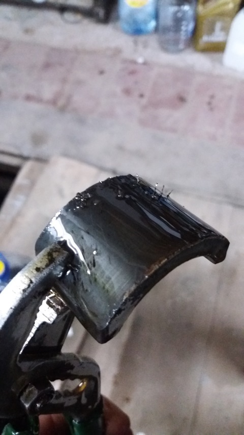

Привет всем. Этот пост создан для самообразования. Кто сталкивался с проблемой: когда слил масло с коробки передач — должна ли быть там стружка или пыльца металлическая. Как мое мнение что должна быть, так как там идет постоянный процесс трения шестеренок друг об друга — то есть металл об металл и еще в коробку тысяч 100 км минимум не кто не лазил, а то может и с завода. Машине уже скоро 18 лет, наезжено 397 000 тыс км. Прошу ответить тех кто менял масла в коробке — были ли у вас такие признаки. Или у кого то вообще может не было ничего, а вылилось чистое масло без этих шлаков?
Пост создан для того чтобы выяснить кто прав в данной ситуации… 1 человек пишет что нечего не должно быть, друг ой пишет что должно.

стружка.
если мелкая (как песочек) и блестит — фрикционная пыль.
на фотке стружка похожа на рассыпанный подшипник, в коробасе есть маленькие подшипнички — с крошечными роликами — скорее всего они. если есть стружка то по любому короб снимать, и запастись терпением. вчера только это победил! не скупись, не ищи альтернатив, снять — вскрыть! удачи друг

если появилась стружка и если не хочешь серьёзных проблем вскрывай! маленький подшипник если рассыпался ничего страшного — метал будет тереться об металл!
думай сам, но я тебе советую!

Я раз в 2 года точно меняю. Сружка появляется когда хочу на мега результат проехать и дёргаю передачи без выжима сцепления(минус 0,2-0,3 секунды с результата) Но всёж проведи над опилками магнитом, если тянутся, то плохо, в остальном если не тянутся то это синхронизаторы.
масло в коробках меняю часто. Со стружкой попадается, но крайне редко, и обычно при прочих симптомах умирания.

Уровень физического износа масла в МКПП достаточно мал. При нормальных условиях эксплуатации смазочные свойства масла практически не изменяются длительное время, в отличии от ДВС, где сгорающее топливо выделяет массу всякой бяки, которая частично растворяется в масле и меняет его основные показатели и в первую очередь текучесть, а значит и смазывающие свойства. Поэтому масло в КПП заливается на весь срок службы — это при условии отсутствия каких либо значительных прогрессирующих изменений в КПП, при которых как раз и появляется большое кол-во металлических частиц на магните. Тут уж и замена масла не поможет. КПП отходит сколько как говориться "бог даст". А малое количество частиц на магните не трагедия.

У меня на магните была стружка, и шестерни диффа были откусаны/покоцаны

Износ шестеренок есть в любом случае за такой пробег!вот и стружка эта и есть этот износ
Ты прав. Да вообще при любом износе должно быть. Так как там трется все друг о друга
Если у тебя пробег реальный 80000км на машине и в коробке такое, то это не очень нормально, но и то бывают случаи…а на 400000км пробега что б не было стружки)))))это из разряда фантастики что то))))может масло в моторе темнеть ещё не должно)))))😂😂😂

Если бы в КПП стальной стружки не было, то и магнитик бы производители не внедряли. Не так ли? "Медная" пыльца от синхронизаторов не магнитится, но она сама по себе мягкая и на трущиеся пары влияния не оказывает.

стиружки быть не должно. магнит нужен для улавливания твердых металлических осколков и их наличие на пробке при смене масла сигнал к необходимости ремонта (разборка и дефектовка для оценки повреждений).
ещё ньюанс: иногда отколовшийся осколок детали, от которой откололся ущерба не наносит и не мешает далее работать, но если его не удерживать магнитом — летая по коробке перемолет целые детали (лавинообразный рост количества твердых осколков и коробка сама себя перемалывает).
1. Стружка, как на фото, есть нормальное явление работы редуктора.
2. Если на магните не стружка, а осколки, то КПП разбирают не для деффектовки, а для ремонта.
3. Мало у каких КПП есть магниты на пробках. У большинства КПП (например у моей 085) магнит внутри КПП, и что бы до него добраться, а значит, посмотреть, что к нему примагнитилось, нужно расколоть КПП. Не совсем удачный способ для оценки состояния, как мне кажется ;).

стружка не есть нормальным режимом даже для редуктора главной передачи. если есть стружка — то есть усилие на её образование и условия. начав точить стружку жрать будет пока не разрушит полностью. в тоже время правильно отстроенный редуктор сможет пережить и маслянное голодание, и стружку не начнет резать.
Стружка это нормальный продукт износа трущихся пар. В мануалах, как правило, так и говорится — допустимо незначительное количество стружки. Есс-но, мануалы пишутся для агрегатов "на весь срок службы", т.е. для новых ). В нашем случае немцы наверное сами не ожидали такого долголетия своих изделий, и если в "новых" узлах стружка допустима, то уж в наших "полувековых" КПП, так тем более.
Другое дело, да, соглашусь, ее количество. Но тут у каждого агрегата своя история. Я сливаю масло из КПП, затем через тряпку фильтрую. Само масло мне пофиг, но мне интересно как раз количество "мусора" в тряпке. Как правило, на такую мелочевку, как на фото внимания не обращаем, ну а если, как ты сказал, в тряпке уже не стружка, а кусочки металла, то это повод задуматься.
