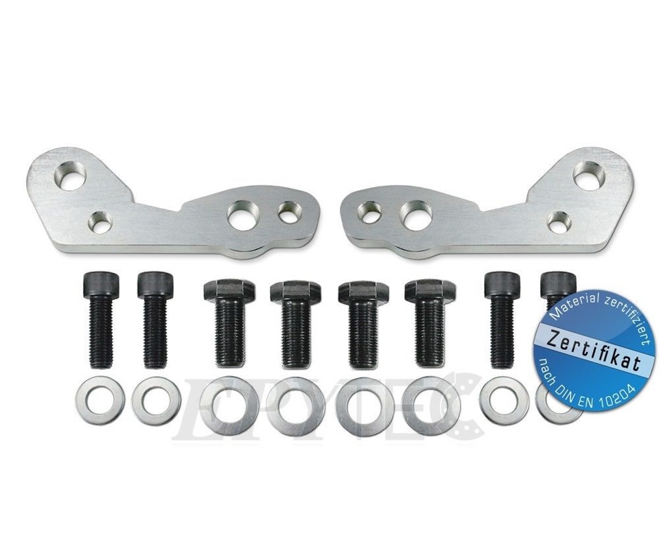

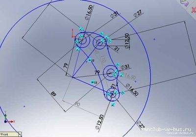

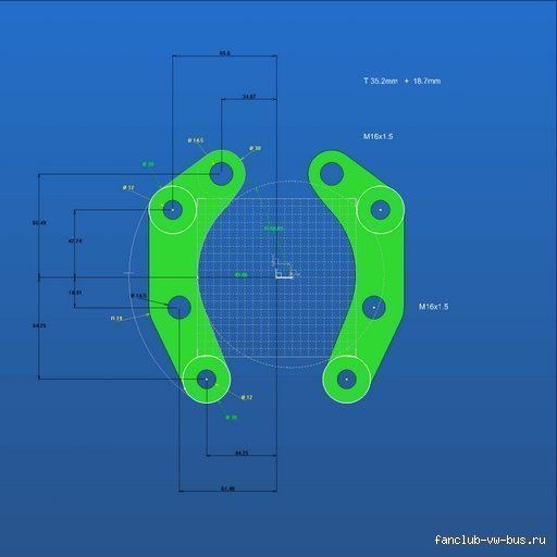

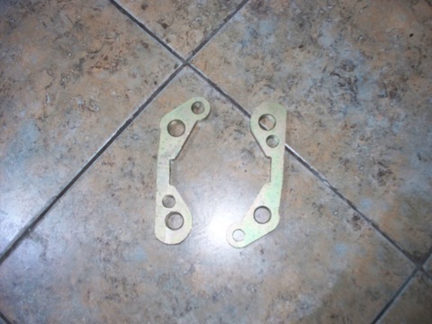

проставки под передние тормоза ауди вместо штатных
От какой, каких Ауди тормозилки ?
Привет. Те чертежи которые мне скидывал гораздо интересней и практичней(под любые диски и суппорта можно подогнать.)
не у всех ума хватит супорт правильно приклееть к переходнику
под какие тормоза? расстояние между отверстия какое? переход с 75 мм на 95 мм?
