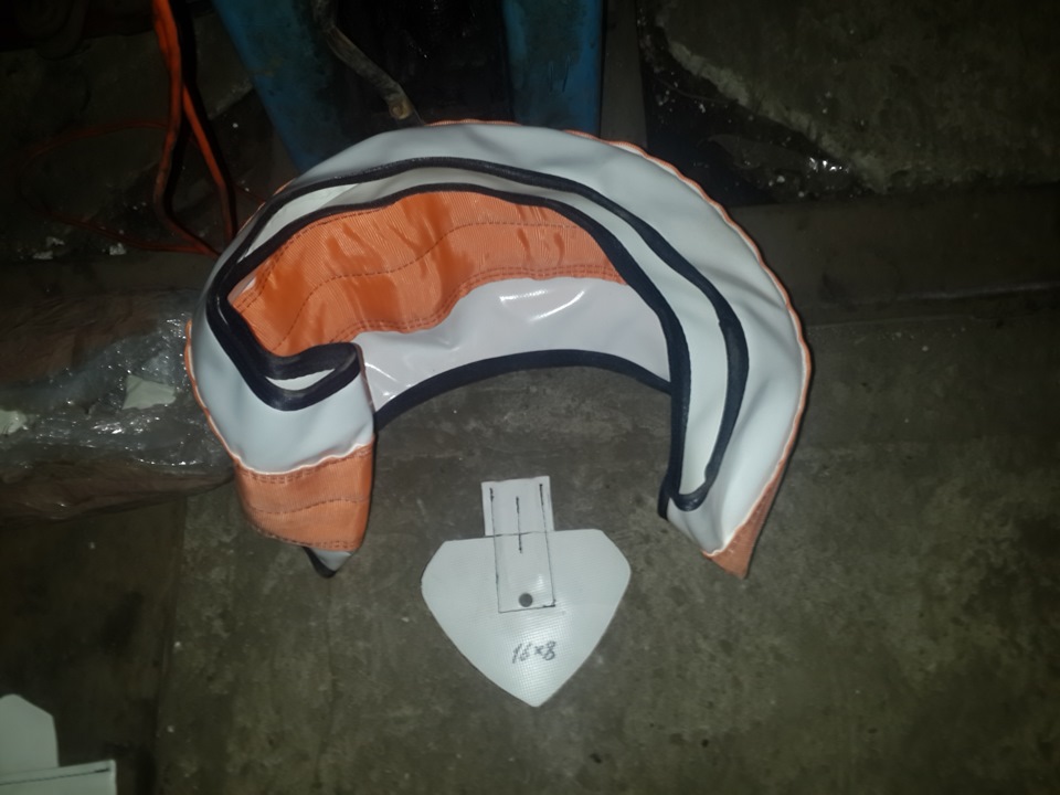

Началось все с того, что я купил по неопытности неправильные диски.
На Симаки 31х9,5х16 приобрел диски 16х8.
Все было хорошо, до того момента когда я решил первый раз стравиться, ну вы поняли…
Да, уже на 1,0 атм покрышка никак не хотела дружить с диском.
Нет бы сразу их продать и подумать о правильных составных дисках, но… Это сейчас я умный.
Стал гуглить тайрлоки. В инете мнение практически одно, я не ездил, но знаю что они все говно рвутся.
Наткнулся на нового производителя тайрлоков в Ижевске и скидках в связи с началом производства. Комплект из 5 штук мне обошелся в 10.000 рублей.

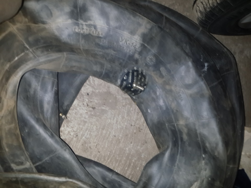

Только вот беда, на красивых видео в интернете камеры были с металлическими вентилями с резьбой, а у меня в комплекте лежали обычные "Газелевские". Обошел весь город, но с металлическим вентилем были только мотокамеры маленького размера. Ну мы же самые умные.))) Были куплены мотокамеры и заплаты от грузовых шин. Из грузовой заплаты в центре вырезался вентиль, из мотокамеры тоже и из газелевской заодно))) Вентиль мото вклеивался в заплату, а заплата в газелевскую камеру. Вот типа так
С виду смотрелось красиво, но давление эта конструкция не держала от слова совсем.

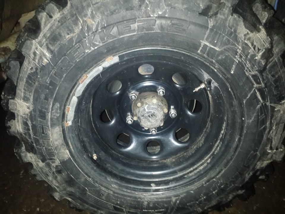

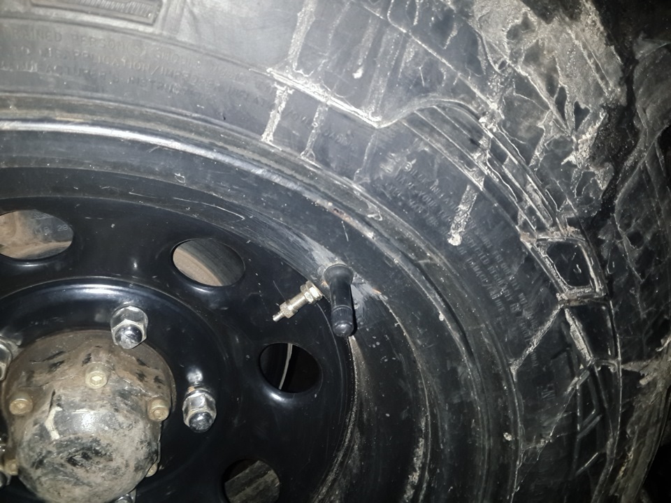

Опытным путем выяснили, что отверстие под вентиль надо сверлить перпендикулярно ступице, а не под углом как изначально. Старое отверстие заглушили вентилем. Теперь постоянно приходится отвечать на вопрос, почему у тебя на колесе 3 вентиля…)))
Вот на картинке, металлический стоит теперь правильно, а рядом с ним резиновый нет.
