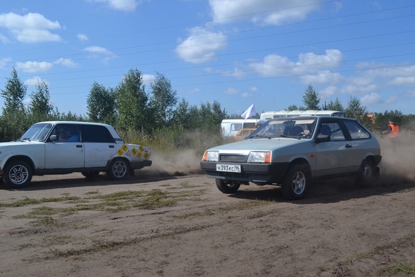

Последние 3 фото в Шадринске на вышке стартуешь. Как были успехи?
да печально. Два года стартовал. первый год третий, второй год -второе место)
