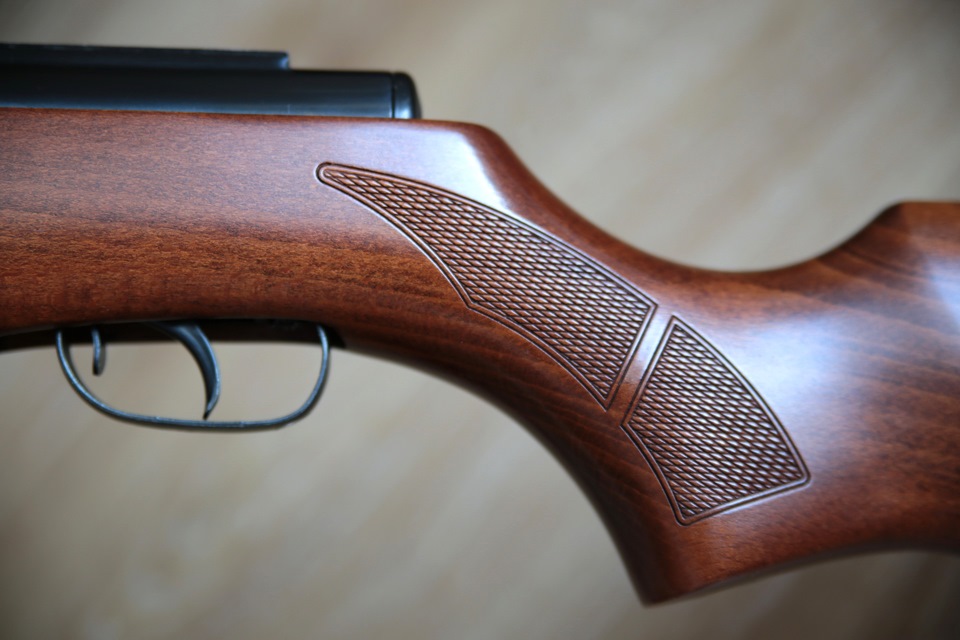

Решил поделится с вами своим взглядом на пару моделей очень популярных пневматических пружинных винтовок. Есть на данный момент испанка Gamo Hunter 1250 и турецкий Hatsan 55s, поэтому могу сейчас оценить и описать ощущения от винтовок. И так по порядку, что имеем. Обе винтовки пружинные, с переламывающимся стволом в ореховом ложе. Обработка металла на Хантере выполнена значительно лучше, чистота поверхности компрессора и его воронение просто радует глаз.
Муфта перелома ствола имеет широкий запирающий ригель с правильными углами, от чего получаешь удовольствие при переламывании и запирании ствола, оно четкое, не тугое и в то же время надежное. У Хатсана все намного печальнее, тоненький острый ригель предполагает прилагать значительное усилие при переломе, проще выходит это делать легким ударом руки по стволу. Сама обработка компрессора турка не такая изящная, но вполне себе, за его скромную на фоне испанки цену. Еще одна особенность Хантера, это реализация установки ствола в ствольной муфте. Он выступает из муфты в сторону компрессора, в котором есть под ствол фрезеровка.
Такое решение позволило уменьшить длину перепускного отверстия, что положительно сказывается на мощности винтовки. Отмечу, что в обеих рассматриваемых мной винтовках отсутствует горизонтальный шат ствола, в этом плане нареканий у меня ничего не вызвало, хотя в Хантере муфта держится обычным штифтом, в то время как на турке использован фигурный болт. Отдельный разговор про ложе, причем на мою руку не в пользу Хантера. Шейка рукоятки очень толстая и угол наклона более пологий, да еще и спусковой крючок более перпендикулярный относительно скобы, приходится тянуть к нему палец, что не совсем для меня удобно. На Хатсане как то все эргономичнее, угол рукояти более пистолетный, спусковой изогнутый и ближе к пальцу, удержание и спуск более удобное.
По комфорту самого спуска все тоже в пользу Хатсана, оно и понятно, схема Рекорд с разгруженным шепталом более современна, но разница не огромная и у Хантера спуск полностью оправдывает его название.
Предохранитель на Хантере неавтоматический и расположен перед спусковым крючком, мне это решение показалось более удобным чем автоматический "курок" на Хатсане, который перед каждым выстрелом приходиться дергать.
Пару слов о мощности этих экземпляров. Хантер является на сегодняшний момент одной из самых мощных пружинных переломок и имеет компрессор большого размера. Я считаю что его мощность для калибра 4.5мм просто излишняя и оптимально подходит под калибр 5.5мм, позволяя граммовой пуле получать скорость в 250-260м.с. Хатсан же выглядит обычным среднячком, мощнее ижевских винтовок, но еще не "дурострел", поэтому более покладист при стрельбе.
Надеюсь моя статья кому то поможет при выборе пневматической винтовки. Буду рад ответить на возникшие вопросы.

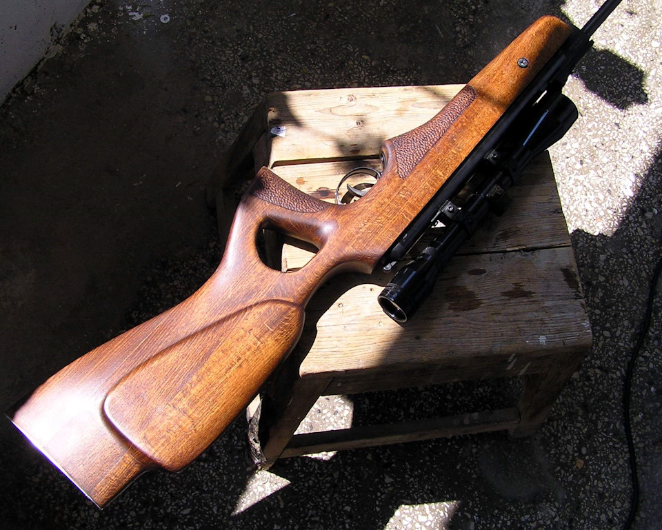

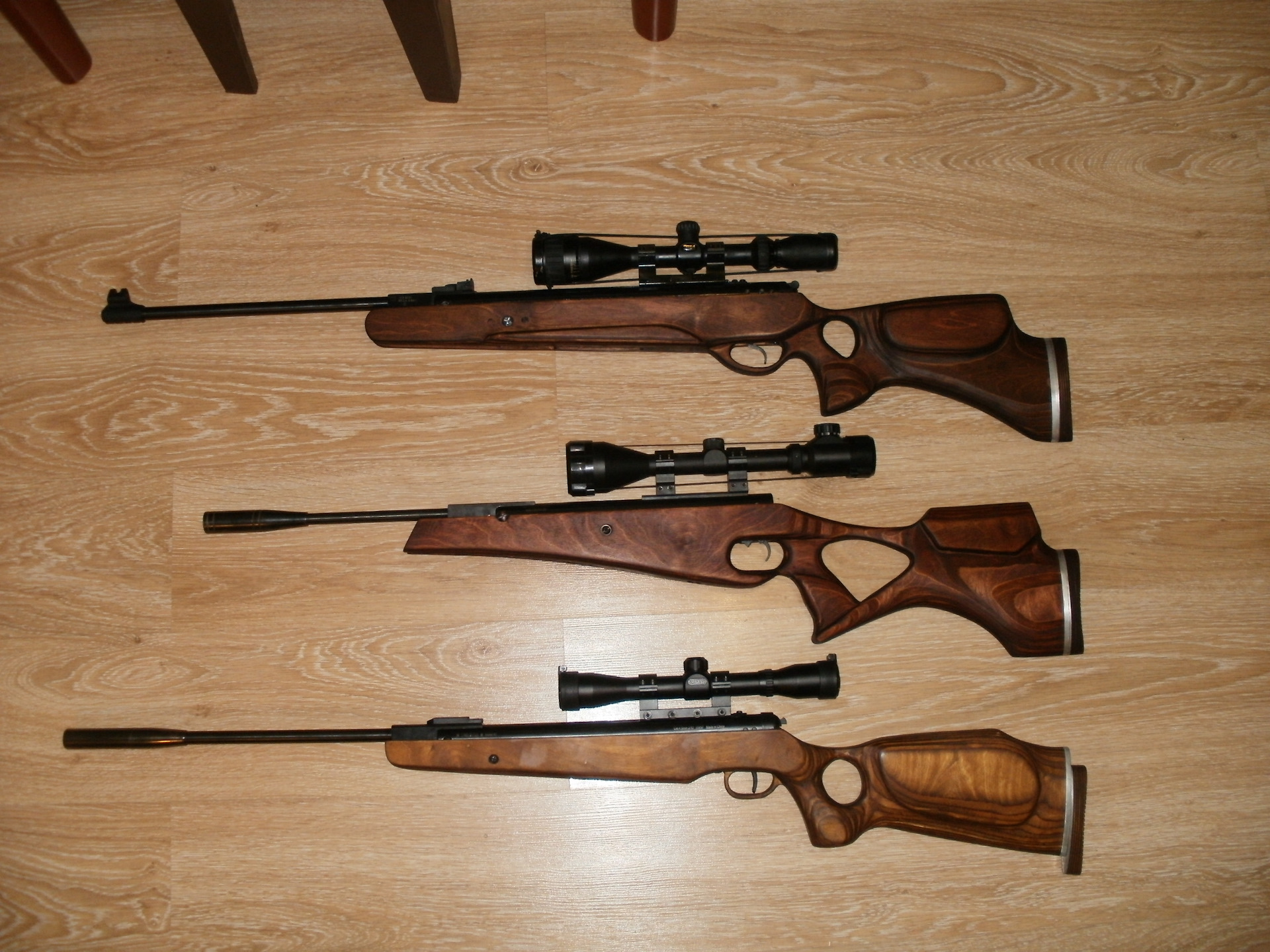

Случайно нет чертежа самодельного Ложа для Hatsan 55S ? А то свой сломался по скобе курка, хочу сделать из нескольких склеенных фанеры или берёзы(что лучше ) ( другого дерева типа бук и т.д. и т.п.нет ). Что нибудь типа этого на фото, только с деревянной скобой курка, пластик сломался, а покупать жаба душит, за 10 грамм пластика от 1000 руб + пересылка. Стоит витая пружина усиленная, есть смысл сменить на газовую на 150-170 атм, так как буду ставить оптику( clck.ru/JsZsD ) Спасибо !
Если сейчас я бы делал ложе, то только из металла. Взял бы профильную трубу, выбрал болгаркой место под компрессор, прикрутил бы рукоятку тюнинговую от ак серии и металлическую скобу ск. И покупной складной приклад. А так на ганзе много самодельщиков, посмотри там, может и чертежи есть.
Спасибо !
AlexLust
