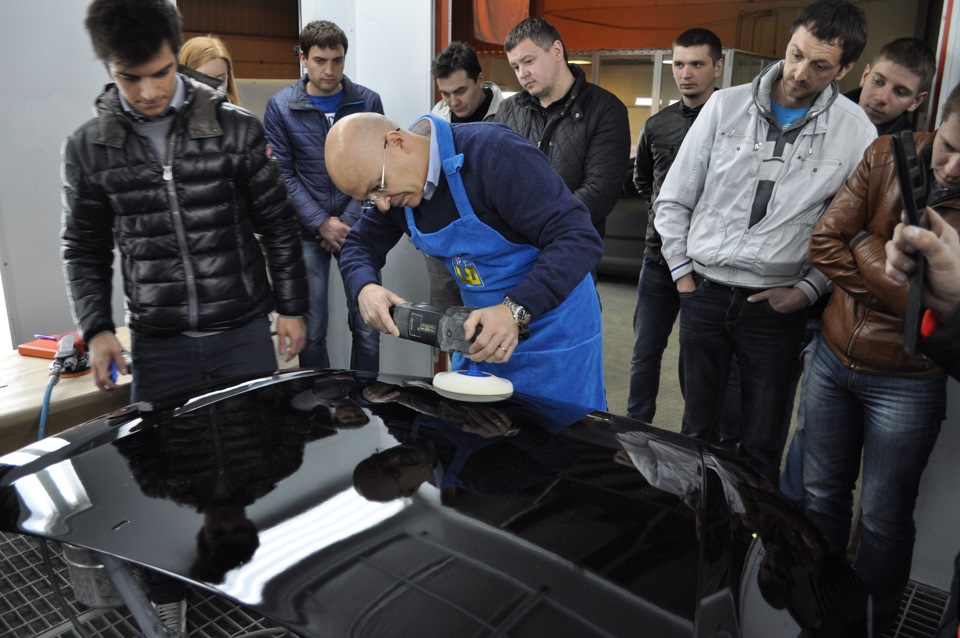

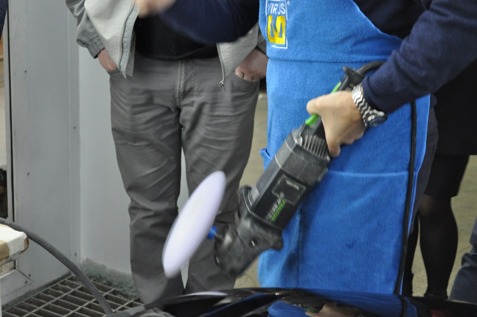

Как уже говорил в предыдущем посте, в школе проходила презентация-демонстрация продуктов для полировки автомобилей от некоего итальянского производителя. Для этого в Минск приехали два интуриста. Старший показывал и рассказывал, а младший был на подаче.

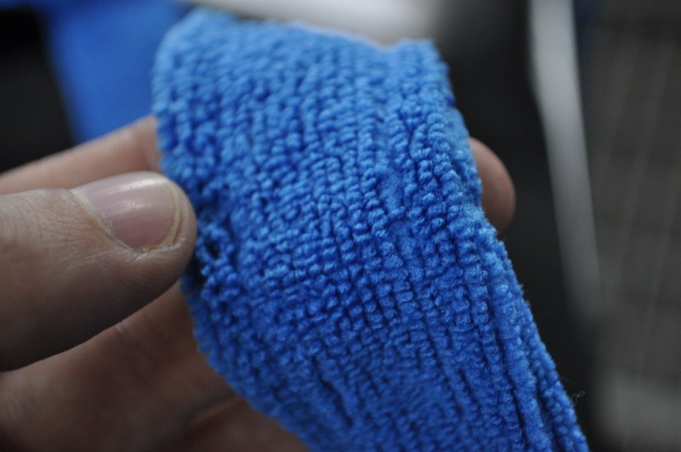

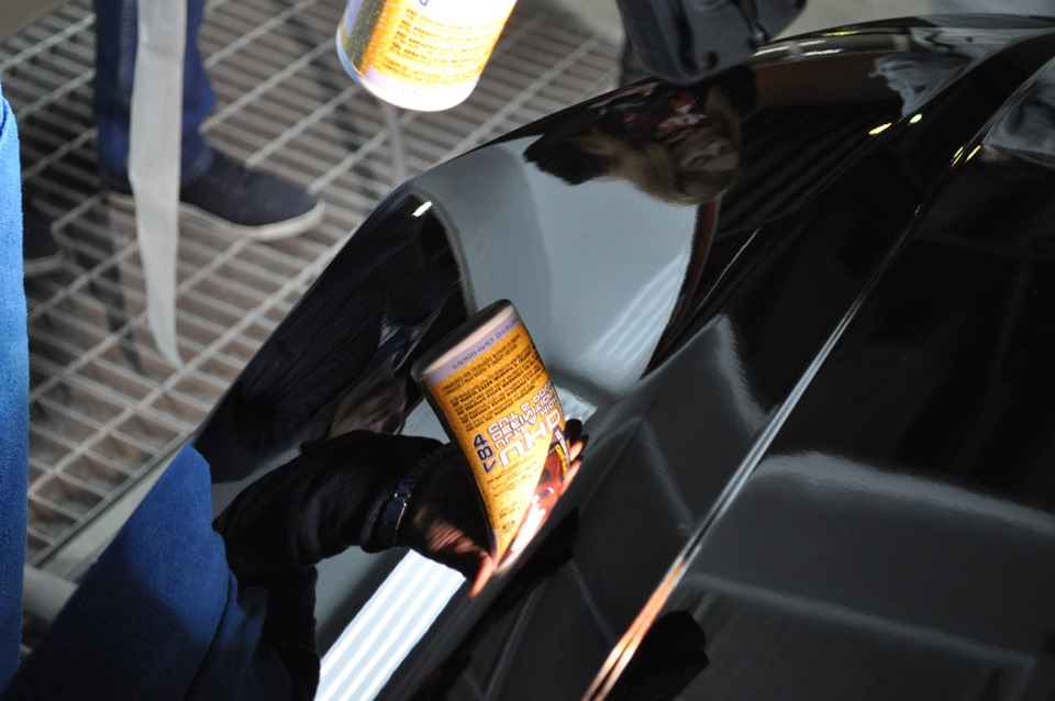

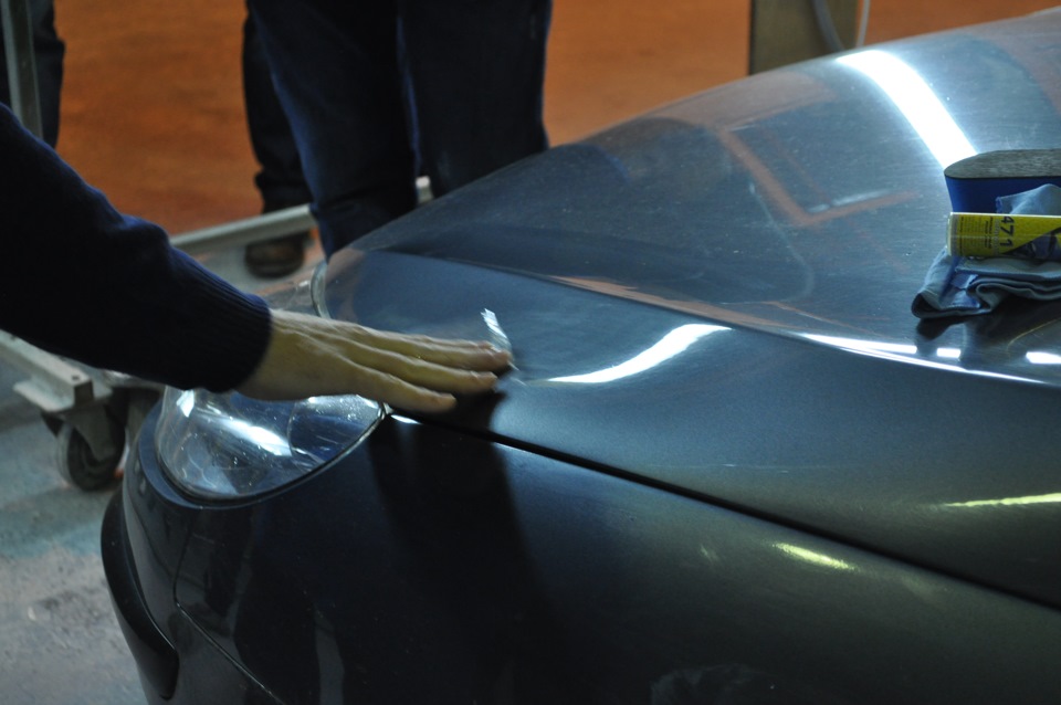

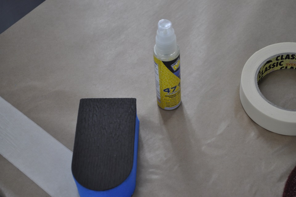

Некоторые моменты мне показались интересными. Перед тем как приступить к полировке старого авто, господин в синем фартуке обезжирил деталь, снял с пачки сигарет плёнку и одев её на пальцы начал гладить элемент.

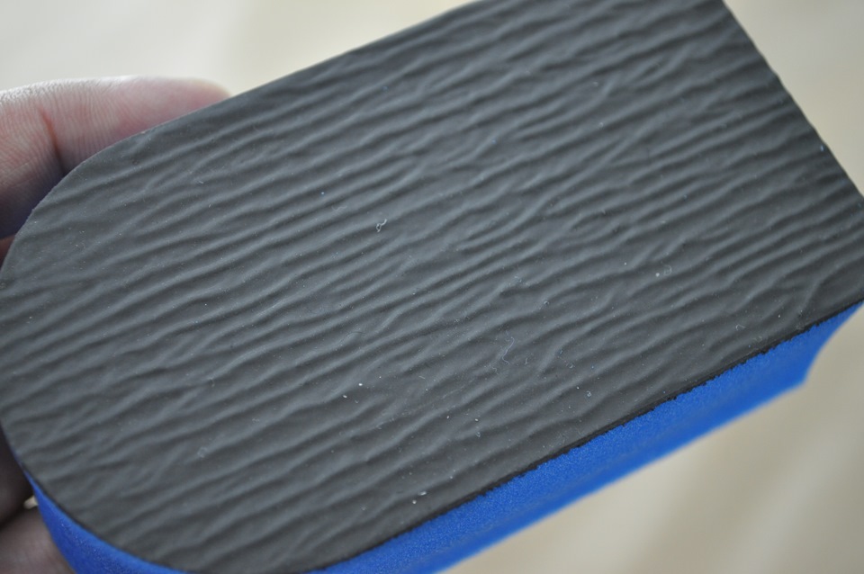

Далее разбрызгал какую то нано/супер жидкость и растёр её странной губкой.
После этих манипуляций поверхность стала идеально чистой. Олеофобное покрытие просто:) И только потом приступает к полировке.

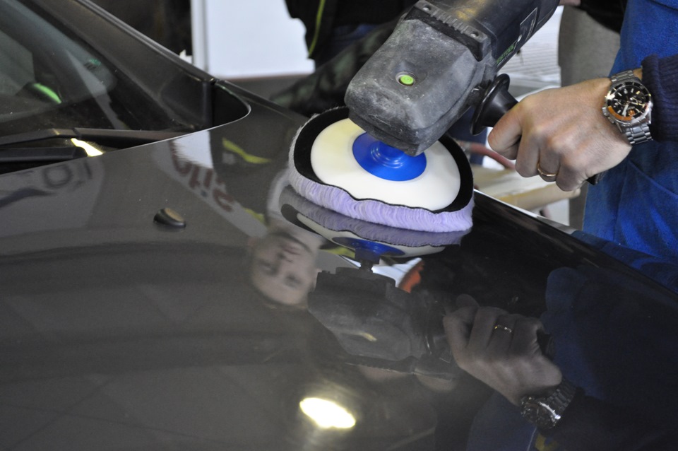

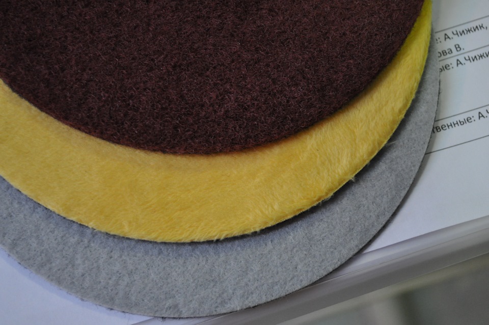

Описывать всю рекламную фигню я не буду. Но вот какие моменты подметил. Абразивной составляющей являются в этой системе не пасты, а круги (полировальники). Полировка машины обходится без всяких наждачных бумаг (p1000-p3000). Только паста и полировальники. Все повреждения лака устраняются машинным шлифованием.

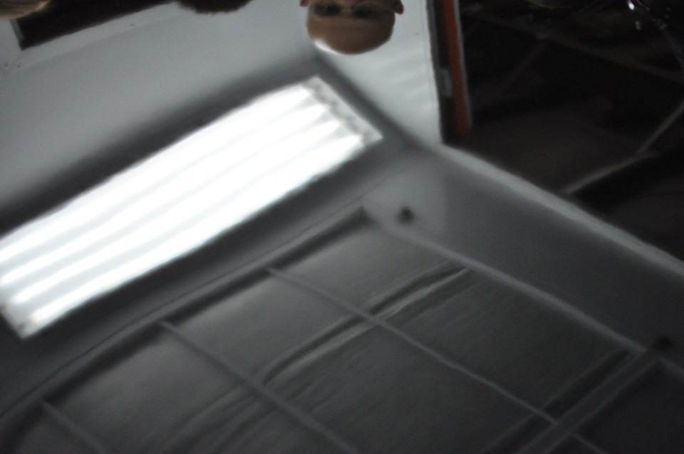

Гуру полировки подсунули капот покрашенный студентами "мега" твёрдым лаком. Покрытие помутнело и проявилась фактурность базового слоя. Трайзеком или вельветом такое не убрать. А "Муссолини" взял пушистый полировальник, капнул пасты и сделал красоту.

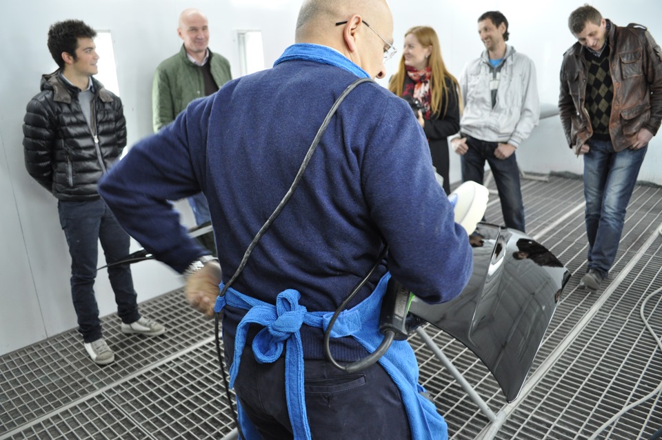

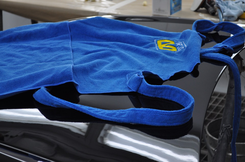

Обратите внимание на фартук мастера.

а что за аппарат для полировки? специальная машинка?
Полировочная машинка festool.

Я так понял, эта хитрая губка заменяет глину?
Что то в этом роде.

позновательно) понравился фартук, бывает кабель приходится булавкой крепить или просто через рукав а вилку в карман)
на комбинезоне — погон, — через погон — кабель — и АЛГА!)))))
