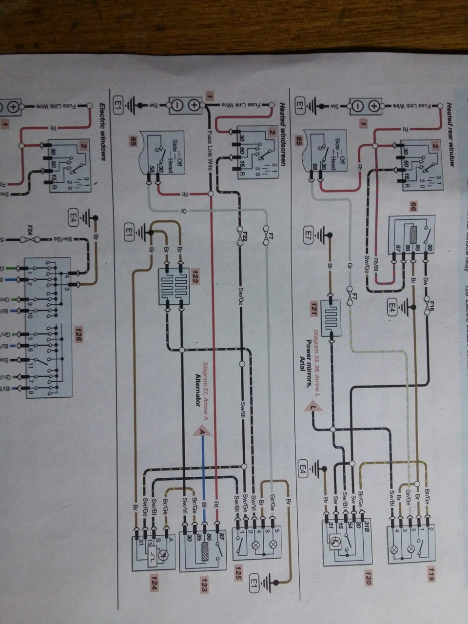

Приветствую. Подскажите, следуя схеме обогрев работает только тогда, когда авто заведено? из-за того, что реле питания(123) подключено к сигнальному проводу генератора? Вопрос второй: я вот все понять не могу, кнопка не фиксируется-это нормально? Что имею ввиду (при нажатии, язычок касается контакта номер 1, отпускаю кнопку, контакт отходит обратно). Например кнопки противотуманок-фиксируются, обогревы-нет. Расскажите по подробнее знатоки))Заранее благодарен, фото ниже.

Всем спасибо. Обогревы работают. Делал все по схеме-работает только при заведенном авто. Засек время, примерно 5 минут работает реле. Кнопка не должна фиксироваться.
В сиерре стоит два реле. Одно силовое, которое даёт плюс на обогрев, а второе управляющее. Стоит со стороны пассажира возле короба печки(в сером корпусе). Нажимаешь кнопку, даешь сигнал на реле, включается таймер. А запитка от гены чтобы работало только когда есть зарядка
спасибо, все работает)
Если кнопка только на нажатие значит там стоит реле, оно включает обогрев на 10 минут потом выключает
Это нормально

Там у тебя две подсветки: одна внешняя и одна внутри кнопки. Внешняя работает при включении габаритов, а вот внутренняя как раз отвечает за обогрев. Одно нажатие включает обогрев и зажигает внутреннюю часть кнопки, а повторное нажатие тушит внутреннюю часть и выключает обогрев. Таким образом ты всегда в курсе, работает обогрев или нет. Как то так вроде)
ну это-то понятно. Просто не фиксируется кнопка, внизу объяснили почему так.
Обогрев работает при включеном зажигании и отключается примерно через 5-7минут и отключается, за это отвечает реле
почему оно запитано от генератора(голубой провод)?
Вот этого не знаю
не 5-7, а через 10 минут отключается автоматом, если есть реле в блоке.
Я не засекал, я же написал примерно
10 минут в мануале прописано.

ну кнопка может и не фиксироваться команда на включение проходит и все
Так то мысли такие и были ибо как временное реле отключаться будет

тут нюанс (колхожу значит). Я подсоединяю релюхи обогрева лба на обогрев заднего стекла и зеркал, за неимением релюк обогрева заднего стекла.
фиксируемые кнопки обогрева были на мк1 и старых мк2. здесь кнопка просто замыкает реле.
У меня на МК1 кнопки не фиксировались, а просто кликали…
старых — это каких — года 87, если так то у меня именно мк2_87 и кнопка обогрева заднего с фиксацией без реле

отключается и включается обогрев с кнопки у меня, а есть точно такие же без фиксации, но с реле в блоке
предохранителей.
да, 87й
есть кнопка с фиксацией без реле, от чего эти кнопки частенько горят. И более свежие уже с таймрелюхой.
они обычно не горят, а подгорают немного и пропадает контакт и пока не почистишь, то обогрев не
работает.
ни разу не менял кнопку, а только контакты чистил уже пару раз.
