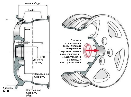

Чтобы правильно подобрать диск, нужно знать следующие параметры: ширину и диаметр диска, количество и расположение крепежных отверстий, диаметр ступицы автомобиля, вылет.
Установочные размеры можно определить по каталогам подбора шин и дисков, или путем непосредственного измерения. И то, и другое нужно делать в специализированных магазинах.

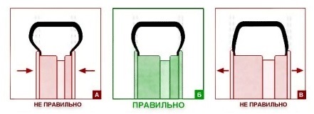

Ширина обода. Допустимое отклонение ширины обода от рекомендуемой в каталоге, составляет 0,5 — 1,0 дюйма для дисков с монтажным диаметром до 14 дюймов; и 1,0 — 1,5 дюйма — для дисков с диаметром 15 дюймов и более. Лучше, конечно, выбирать диск нормативной ширины. Использование как слишком широких, так и слишком узких дисков относительно ширины профиля шины (см. рисунок) нежелательно, так как при этом нарушается проектный профиль шины (боковины либо сжаты закраинами обода, либо растянуты на нем), из-за чего ухудшаются ее ездовые характеристики — реакция на поворот, сопротивление уводу, боковая жесткость.
Существует и «народный» способ подбора ширины диска.
ширина протектора шины – 20% = ширина диска
Например: 195/65R15;
ширина 195 мм — 20% = 156 мм;
делим на 25,4 (1 дюйм=25,4 мм) = 6,1 дюймов, округляем до ближайшего значения из стандартного ряда, получаем 6 дюймов – обод такой ширины нужен для шины 195/65R15.
Нужно понимать, что такой метод не является оптимальным и применять его можно лишь в том случае, когда нет возможности воспользоваться каталогом, потому что при определении ширины диска производителями авто учитывается не только ширина протектора шины, но и высота профиля, габариты и вес автомобиля, и т.д.
Диаметр окружности, на которой расположены отверстия крепления — PCD (Pitch Circle Diameter). Например, PCD100/4 означает, что этот диаметр равен 100 мм, а число отверстий — 4. Устанавливать диски с нарушением диаметра PCD нельзя, — это приведет к тому, что из всех гаек или болтов только одна будет затянута полностью, остальные же отверстия «уведет», и крепеж останется недотянутым или затянутым с перекосом, и посадка колеса на ступицу будет неполной. На ходу такое колесо будет «бить», кроме того, не полностью затянутые гайки будут откручиваться сами собой.
Кроме того, диск подбирают по диаметру центрального отверстия (при ошибке в минус колесо на ступицу не наденешь) и по особенностям крепежных отверстий: затяжка болтов (гаек) «на плоскость», «на сферу» или «на конус».

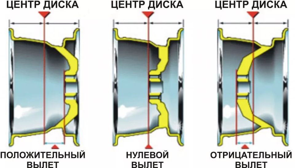

Вылет колеса (ЕТ) — это расстояние между продольной плоскостью симметрии обода и крепежной плоскостью колеса. Вылет может быть нулевым, положительным, и отрицательным. Обозначается вылет, к примеру, ET30 (мм), если его величина положительная, или ET-30, если отрицательная, или словами OFFSET, DEPORT.

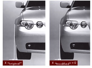

Чем больше величина ЕТ, тем глубже «садится» диск в колесную нишу. Чем меньше ЕТ, тем сильнее диск выпирает из колесной ниши наружу. Поэтому часто владельцы автомобилей стремятся к уменьшению вылета диска.
Допущение изменения вылета составляет плюс – минус 5-8 мм от указанного в каталоге.
Конечно, уменьшение вылета делает колею колес шире, немного повышает устойчивость автомобиля, машина увереннее проходит повороты и приобретает стильный гоночный вид. Но при этом усиливается воздействие на руль толчков от дорожных неровностей, а это не лучшим образом сказывается на управляемости. Кроме того, увеличивается нагрузка на ступичные подшипники подвеску. Чрезмерно выступающие из колесных арок покрышки будут забрасывать боковину кузова и боковые стекла грязью и могут задевать за колесные арки.

может быть чем больше вылет ET тем сильнее выпирают колеса из арок и чем меньше вылет тем глубже колесо садится в нишу.
Чем меньше число ет тем больше колеса наружу.
Что то вы путаете
т.е. вы хотите сказать минусовой вылет не будет торчать из арки?
Tech071
Что то вы путаете
Вот смотрите пример на Солярисе ЕТ45
Tech071
Что то вы путаете
А вот ЕТ38
Тут скорее всего ширина диска разная. А как же схема которую я привел?
Ширина диска и там и там одинаковая.
Вот статьи
www.drive2.ru/b/235265/
www.drive2.ru/l/5401262/
Вы хотите сказать что они все не верные?
А вот тут www.shinaexpert.ru/articles/6740.html пояснение к Вашей схеме.
всё допёрло ))
Ну слава богу)))
А то я грешным делом в себе стал сомневаться)))
