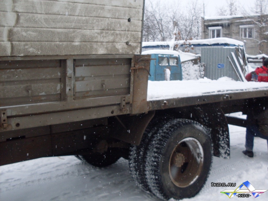

Как известно, на удлинённых 6 метровых Газонах 3307 и Некст, да и на длинных Газелях рама состоит из 4 частей.

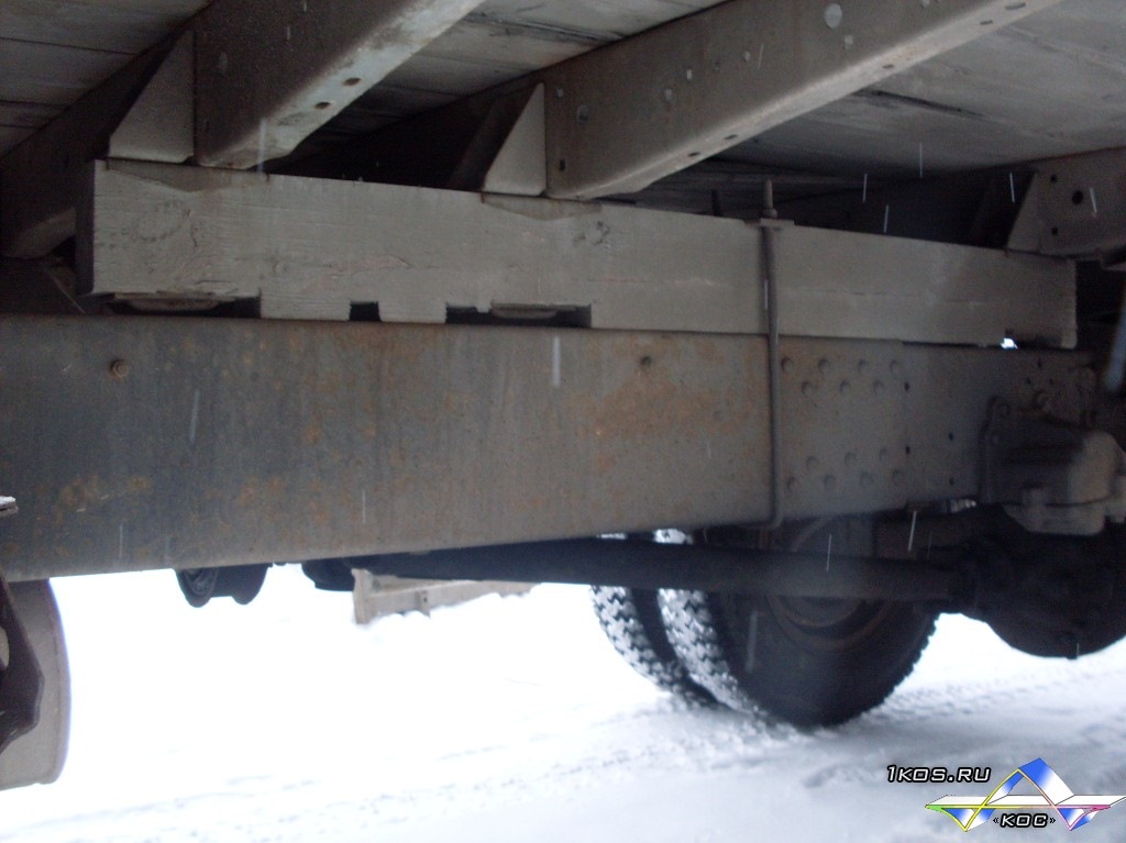

Считайте сами: 1 часть передняя где кабина; 2 часть это вставка в раму за кабиной; 3 часть это рама где рессоры заднего моста и 4 часть это пристроенная сзади рамка (жопка) для большего удлинения рамы. Всё это сделано на заклёпках. Рама жутко прослаблена в 3 местах. Со временем от нагрузок и вибраций заклёпки разбалтываются и рама прогибается дугой через задний мост, как через коленку. Неужели завод не может сделать целую длинную раму?

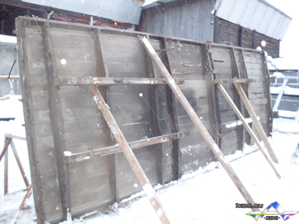

Затем на эту раму ставят газоновский кузов тоже сваренный из 2-х кузовов. Естественно потом и кузов лопается по швам. Мало того, но подрамник под кузовом деревянный и тоже состоит из 4 коротких брусков. И брусков нет как раз над задним мостом, где большие нагрузки. Что жалко было поставить целый брус, хотя бы как на ЗИС 5? Короче полная халтура! Это конечно делает не завод, а всякие шараги при заводе. Ну типа моей шараги, которая всё это потом и переделывает, доводит до ума). Спасибо им, надеюсь я без работы не останусь.)

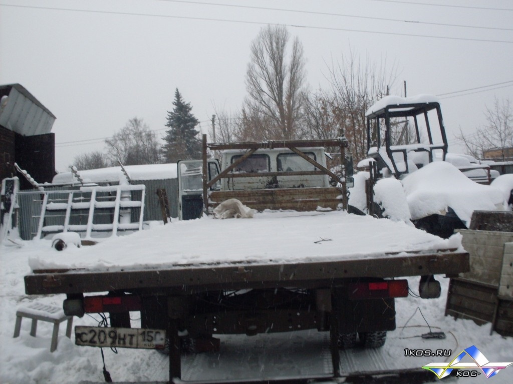

Сняли кузов, готовим новый надрамник из швеллера по всей длине.

у меня на 6ти метровом "Валдае" с завода швейлер стоит, а сверху уже брус и даже не из частей, а целый.
Значит твою делала лучшая шарашка. Но рама скорее всё равно из частей.) А рама — это главное.
