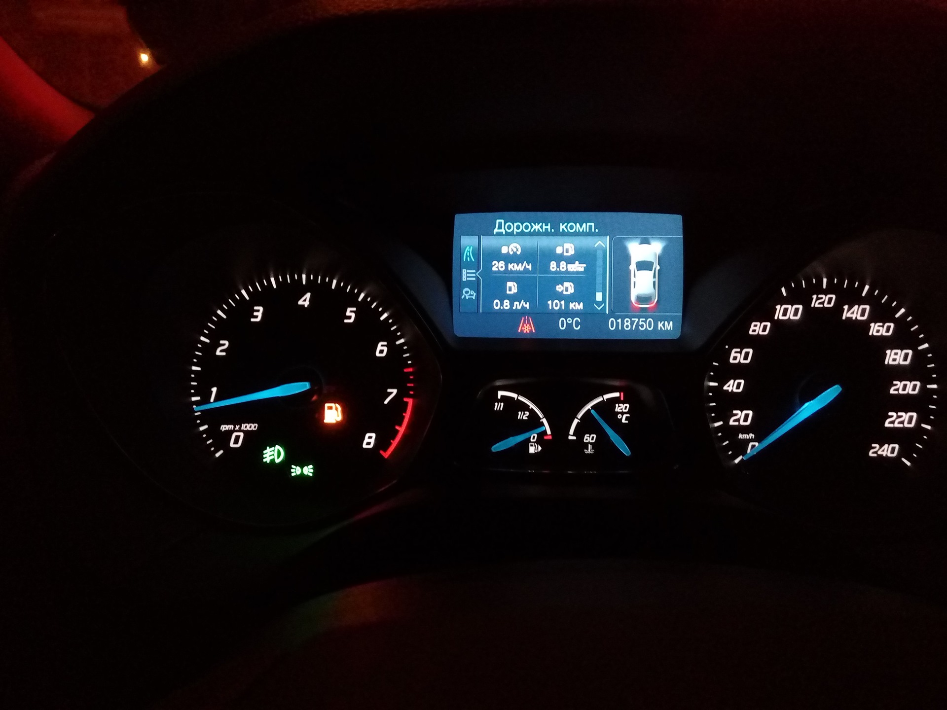

У кого когда загарается эта лампочка остатка топлива? У меня загарается при остатке на 100-130 км. До того как приборку поменял и стояла приборка с монохромным дисплеем лампочка загаралась на 60-80 км. У кого когда загарается? и какой при этом средний расход и средняя скорость7

Одни и те же показания на старой и новой приборке. Катаюсь спокойно, заправка загорается на 50-70 км. Если буду гонять шустрее (стартовать от светофора), то соответственно будет загораться ближе к 100 км. но движок слабый и больше 70 редко бывает)
вот, а у меня не так. и не могу понять почему. Все утверждают это так и должно работать, успокойся ты просто не понимаешь. Я то понимаю что тут не состыковка какая то. Видишь у тебя при замене никаких проблем не возникло. Ты когда менял приборку инженерку переносил?
просто поменял приборки.
а как же конфиг?
что ты имеешь ввиду?
ну в приборке ест ьконфигурация автомобиля, если ее не перенести ошибки будут висеть.
ошибок нет, смотрет форсканом
возможен такой вариант что приборка тебе лосталась примерно с такой же машины.
может быть
у меня средний 7.3-7.4, скорость 33км/ч загорается в районе 80-100км. Разумеется если расход под 12л/100км, то и остаток будет светить меньше.
А вот тут непонятно, то есть получается что индикатор он зажигает всегда на одном и том же количестве топлвива и все зависит от того какой у тебя средний расход и скорость и из за этого показывает остаток на топливе. (логичное самое объяснение) НО насколько я помню должно быть примерно наоборот, машина должна смотреть когда при моем стиле вождения и среднем расходе мне останется примерно 60-80км и тогда зажечь лампу не зависимо от того сколько в баке топлива.
Контролька зажигается на литрах, а не километрах. А то, при утечки из бака — останешься без бензина, но с циферками на БК, что до заправки 500км
тогда почему на обычной приборке все как и должно быть 60-80 км?
Верни значит старую приборку на место.
старая меня по другим параметрам не устраивает. Да и просто нечего ответить, так как это утверждение перечеркивает предыдущие доводы. Единственная догадка что совершенно разная логика работы(хотя непонятно зачем)
Был у меня транзит, так там датчики подбирались по приборке. Температурных по моему 5 разных видов было, и прочие заморочки. Сейчас у Форда глобализация, сомневаюсь, что датчики завязаны так будут. Информацией по фокусу, владею только из руководства — контрольная лампа топлива 6л +/- По твоему поводу, я бы не заморачивался.
да знаешь поговорку дурная голова рукам покоя не дает) ) Вот видимо мой случай. Мне все так говорят, но хечется все же разобраться)
а сколько вообще проехал на новой приборке? Мой после сброса долго приходит в себя. Два бака скатал, а он всё расход корректирует.
да примерно тоже два бака, но блин если старую приборку сбросить, она так себя не ведет диапазон 60-80 км соблюдается всегда.
ну и если даже горит в 100, что плохо? или вам надо чтоб она загорелась за 100метров до конца вашего насоса и заправкой в 15км.хотя человеческий труд ввиде таскальщиков ни кто не отменял
не тут вопрос не плохо и хорошо, а вопрос в том что работает не так как должно!
с чего вы взяли что не так, он берет показания от того какой ср.расход и т.д
что с моим средим расходом не так?
