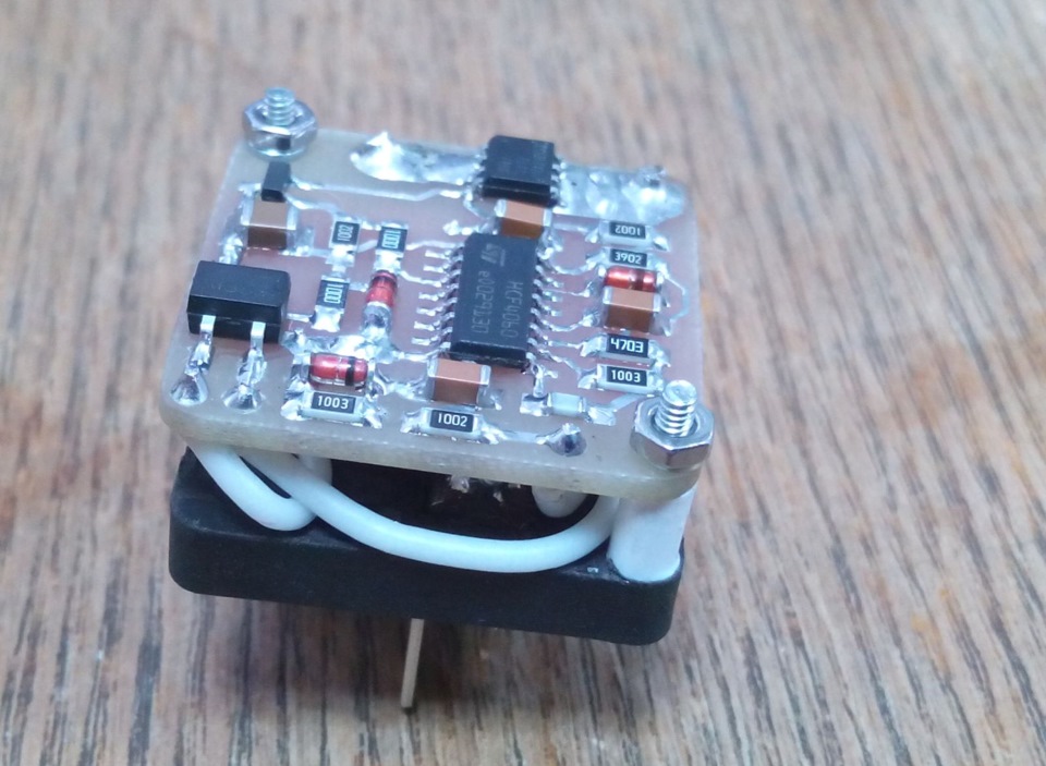

Появился кусочек времени — начал делать. Схему немного переделал под себя: поставил на выходе P-канальные полевики для управления по плюсу, на входе питания поставил мостик, чтобы полярность управляющего напряжения не имела значения (это мне посоветовали когда делал реле плавного включения ламп). Ещё добавил стабилитроны в питание и во входную цепь (есть мысль подавать на вход импульсы с выхода коммутатора на тахометр, а там могут быть выбросы… пока не смотрел…)
В результате вышла вот такая схема:
Сделал четыре платки (на случай, если какая-то с дефектами выйдет), одну спаял.
Из стандартного реле сделал основание и собрал всё в кучу:
Подключил, нагрузил на лампочку — всё работает: при подаче питания светит секунд 5, потом гаснет. При подаче импульсов с генератора снова включается. Лампа кушает 4,25А, за пол-часа работы транзистор чуть тёплый.
Защитного диода в схеме нет. Поскольку стоит мост и реле будет включаться минусом, то диод, как мне думается, работать не будет. Поставлю его прямо на насос. Так правильнее — нас учили, что помеху нужно давить в месте её возникновения.
Пока всё делал — появилась ещё одна заметка про реле бензонасоса — меня опередили)
Кстати о насосе. Включил его таки на холостом ходу — потребление около 1,5А при пуске и 0,85А когда выходит на режим. При прокачивании топлива будет не намного больше. Так что доп реле на выходе вроде не нужно (а то были сомнения небольшие)
P.S. Реле не лезет в свой корпус — мешают гайки, надо было их ставить дальше от краёв… Значит будет безкорпусное исполнение)

красиво, а разве микруха не раскачает выходной транзистор без помощи маломощного транзистора?
Ну… у него ёмкость затвор-исток приличная… может и раскачает, конечно, а может и нет. Я так глубоко не копал. Но так спокойнее как-то.
маленький транзюк лишний)
Ну пусть пока живёт)
Если буду переделывать — посмотрю.

Чисто визуально. Плата лежит, закреплена винтами, подключение проводками. Не технологично.
В идеале — напрямую припаять выводы на печатку. Глянь у меня в блоге есть реле освещения салона. Плату не я рисовал, но очень компактно вышло.
По поводу технологичности — согласен, проще напрямую припаять. Но меня смутила одна вещь — как жёсткие выводы при перепадах температуры поведут себя? Может со временем пайка нарушится… Хотя при такой длине выводов вроде не должно быть такого. А провода всё-таки сгладят линейные расширения.
Посмотрел ваше реле… как-то я и не подумал, что плату можно вертикально поставить)
Трещины вокруг ножек — бич автоэлектроники. Но делается элементарная вещь — ножка загибается или все вокруг обильно заливается термоклеем. Тогда подвижность будет сведена к минимуму.

А что мешает поставить винты не 3 мм а меньше или поменять местами гайки снизу винт сверху.
И выбрать винт с меньшей головкой?
Это и так М2))
Гайку снизу сложно — её там утапливать особо некуда, а если не утапливать, то реле в панельку не сядет
Можно еще взять медный провод а на край припаять кольца из нее.Типа стоек.
www.drive2.ru/b/774684/
Вариант. И вплавить в основание.
Это по желанию.
