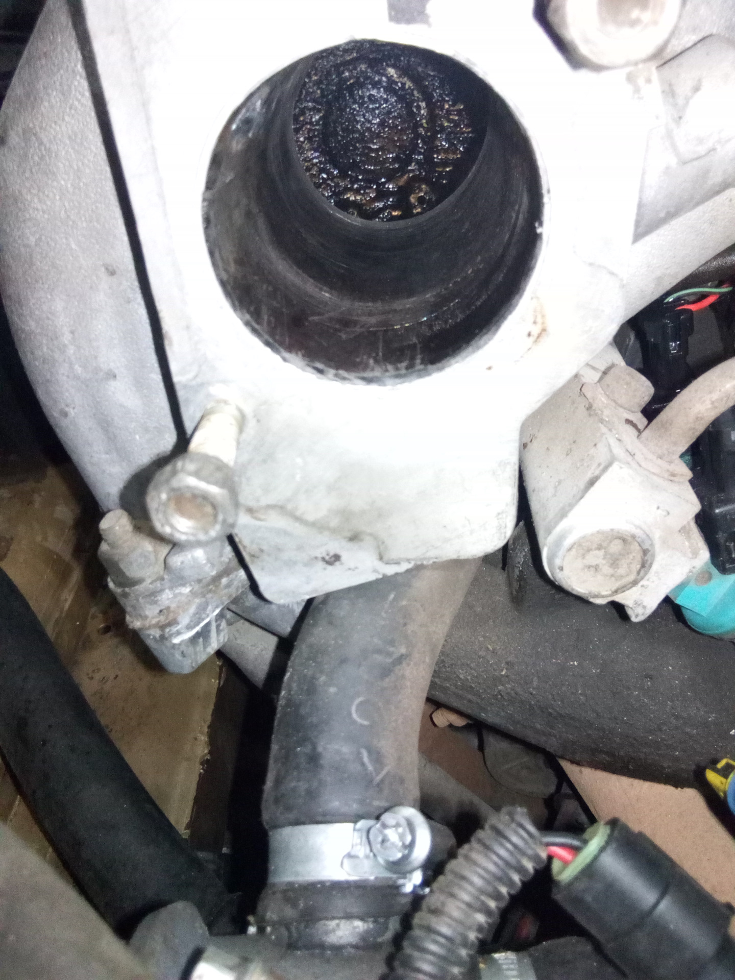

Начну с того что произошло с моей шнивой эдак года 3-4 назад. Да и не только с моей. Вот этот самый акустический (как многие его называют) патрубок, выпал из своего (за ДУ) места в ресивере и разлетелся на множество мелких частей, которые после благополучным образам "всасались" системой (между седлом и юбкой клапана). Итог: гнутые клапана и залёт на ремонт бошки ГБЦ.
Многие сразу избавляются от данного "девайса". Ну и я не по своей воле конечно тоже избавился).
А вот правильно ли это?

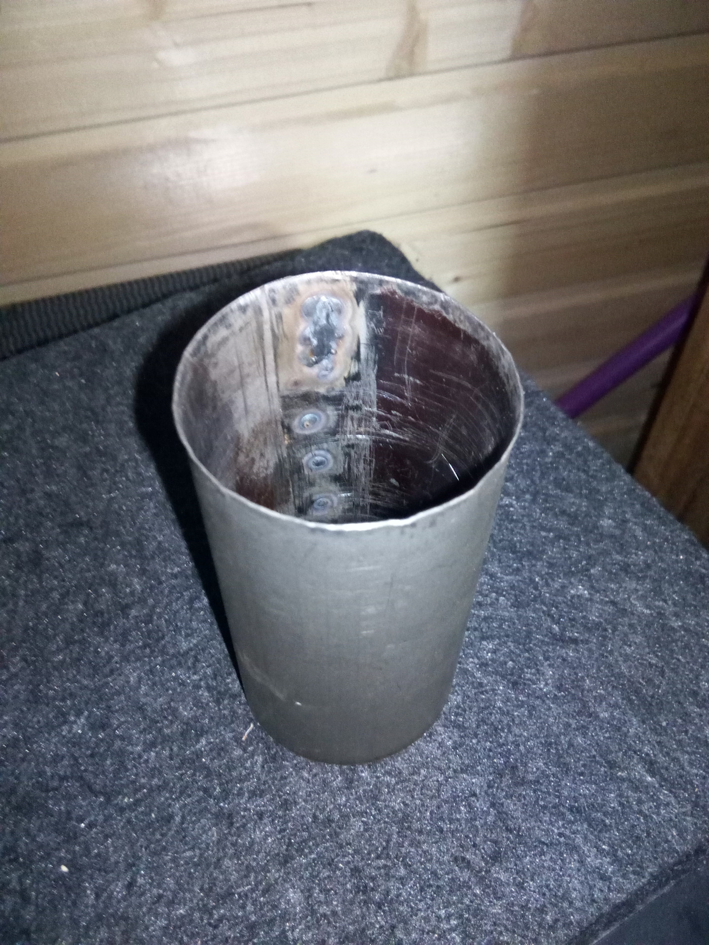

Познавательная статья. Может оно и правильно, что он там стоит. Но явно должен быть не из дурацкого пластика сделан. Засунули эту мину замедленного действия и успокоились. Надо значит поискать какую нибудь алюминиевую трубу подходящего диаметра и из неё соорудить утраченный девайс.

Не нашёл в наличии в родных пинатах. Кто нить может обрисовать размеры, фото — геометрию? Хотя бы длина? В личку пож.
даже в нашей деревне можно заказать данный узел через интернет.
в Уфе думаю можно и в наличии найти
Хочу с металла сготовить по образчику

Деталь как выяснилось нужная. Сам убедился. Можно его на хороший герметик посадить, но я сделал новый из нержавейки.

У меня разлетелась, клапана не гнуло но, пластик расплавился и налип на клапана и поршни. Итог ремнонт движка.(

а снимают т.к. нет доверия данной конструкции. У себя выпавший вытащил, у отца, у соседа по гаражу…

Тоже выкинул, при пробеге примерно 12.500 пришлось скинуть дроссель(датчик менял).
Так вот это чудо инженерной мысли уже стояло криво и собиралось нырнуть в ресивер.
Одно дело если бы он был металлический, а так попадать на ремонт головки на ровном месте не хочется совершенно.

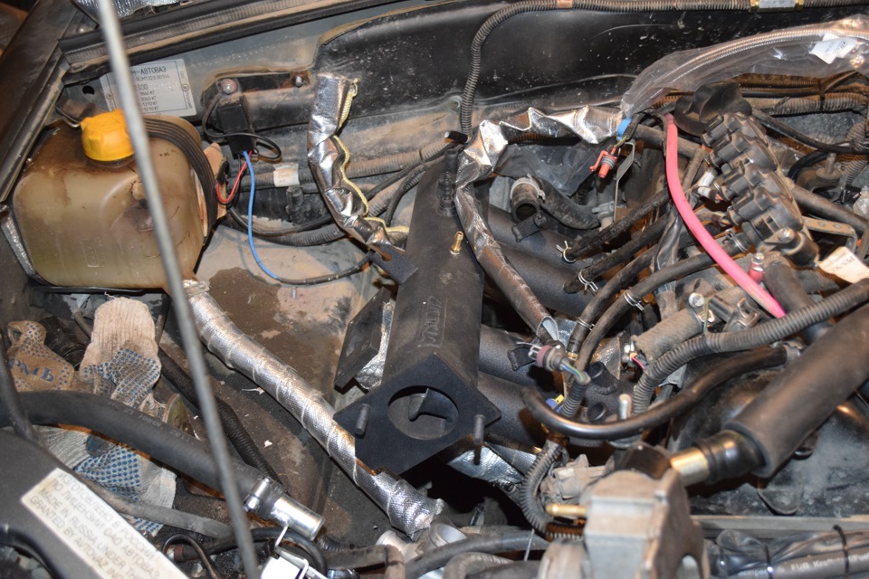

Давно не нравилась это штука. Решил проблему установкой другого ресивера.
что дало? как рассчитал?
Ставил турбину, за одно и коллектор поставил другой. Что дало именно замена ресивера сказать не могу, потому, что ставились все сразу. Одно могу сказать что когда на трассе на пятой передаче нажимаешь лапку в пол и тебя в сидение вдавливает понимаешь, что в машине координально что-то поменялось.

Да, скорее всего мудрые люди писали эти обоснования. Спорить с профессорами глупо, но страдает в конечном итоге опять простой потребитель. Я лично удалил этот девайс, неправильное завихрение потерплю, мне жалко денег на ремонт башки из-за куска разлетевшегося пластика.
Задумка конструкторов вроде бы и отличная, но почему-то почти у каждого шевика и простой нивы этот патрубок болтается во впускном коллекторе т.к. крепеж у него никакой. Благо ни на одной не развалился и клапана не гнул. Тоже везде выкинул его нафиг) разницы в работе двигателя не заметил.

Либо изготавливать его по образцу из чего то крепкого…
как вариант можно попробовать загнуть из оцинковки, по шаблону от старого
