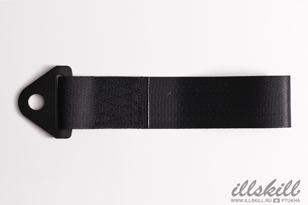

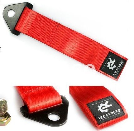

Просматривая страници пользователей Д2, наткнулся на чудный девайс в стиле ЖДМ, мягкую буксировочную петлю, и сразу захотелось мне приобрести такую в свое использование
Выглядеть это будет примерно так

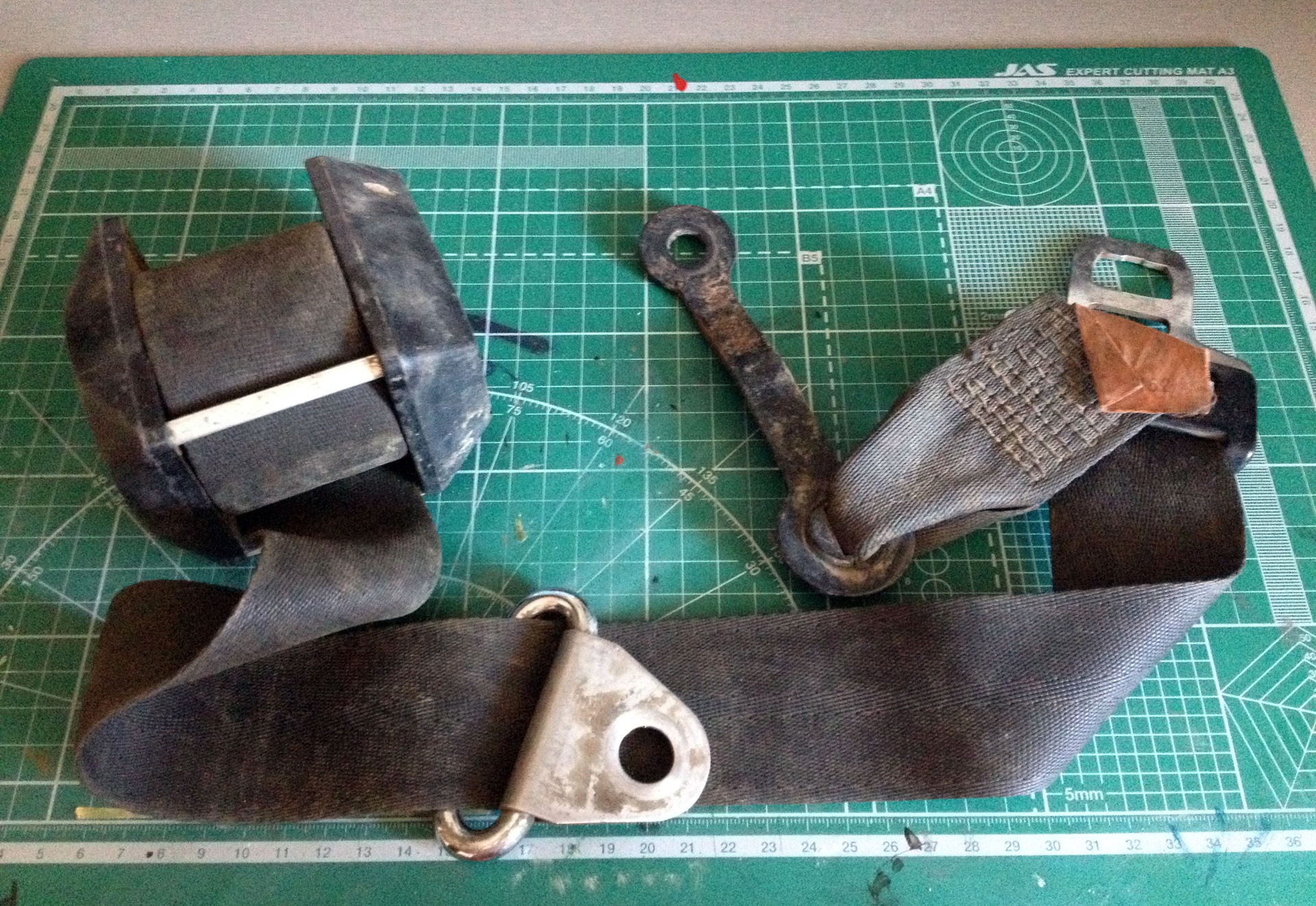

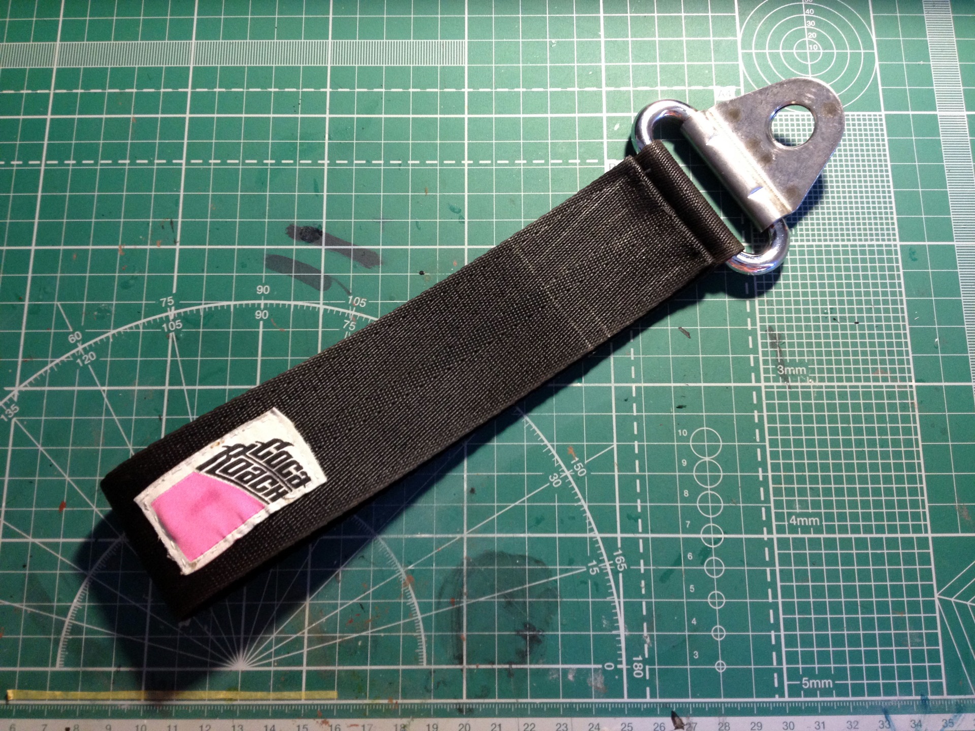

Но мне пришла идея, а не сделать ее самому, купить то каждый может, тем более трос ее идентичен с ремнем безопасности. Съездив на разборку и купил передний ремень от 9ки ( можно использовать любой ремень тут не принципиально, в некоторых моделях ремни встречаются бежевого цвета если вам не нравится черный), к сожалению просмотрев после этого еще пару фото, понял что надо было брать задние, но суть дела это не меняет

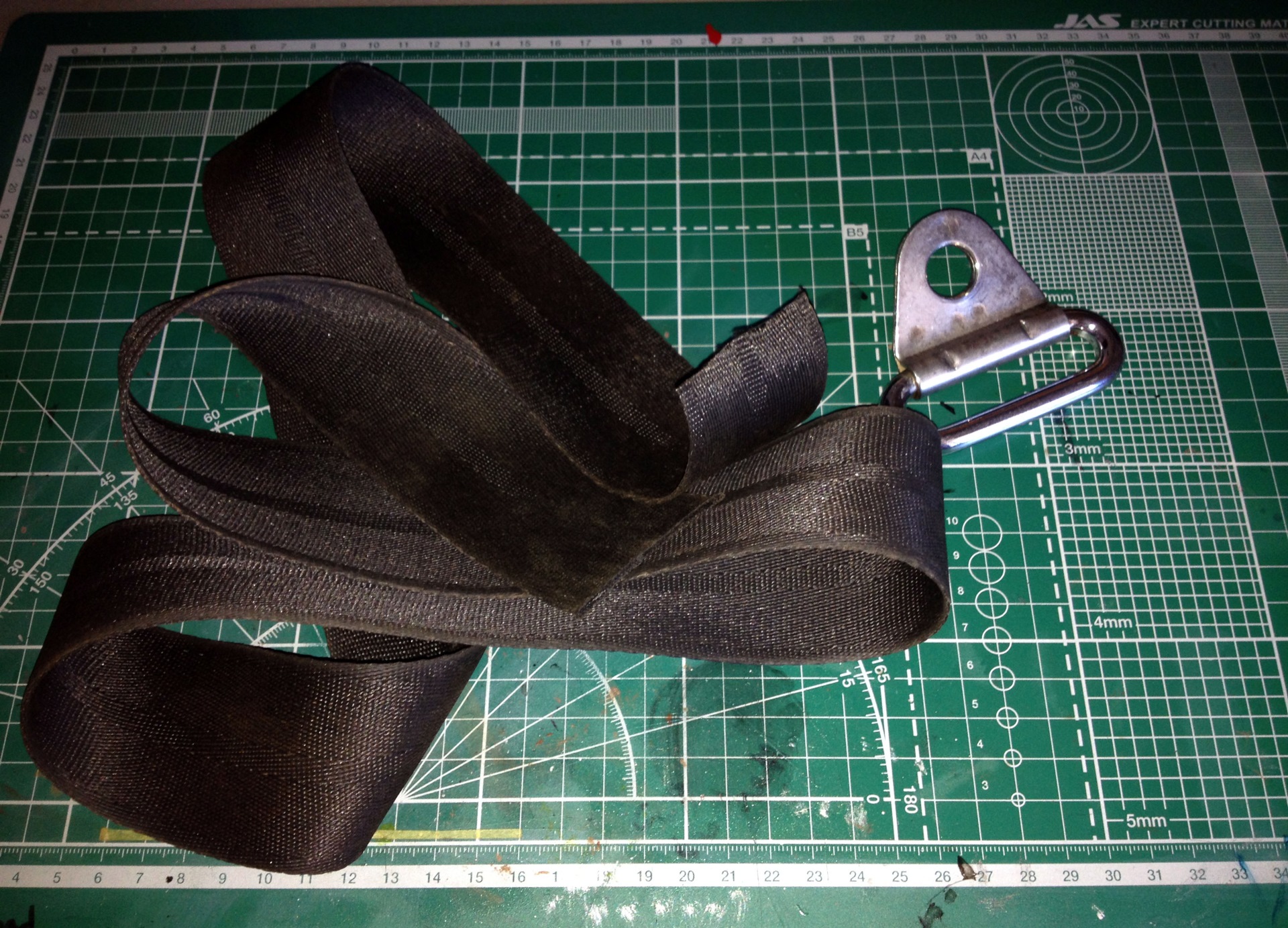

Принеся ремень домой я его разобрал и большую часть выкинул, оставив только сам ремень и ухо крепления к кузову

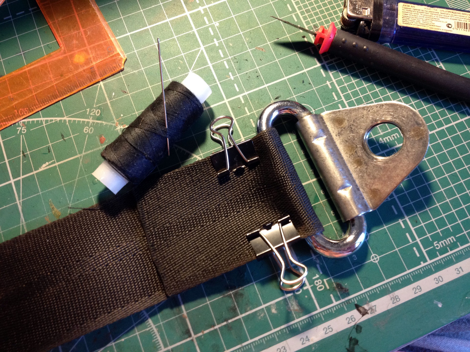

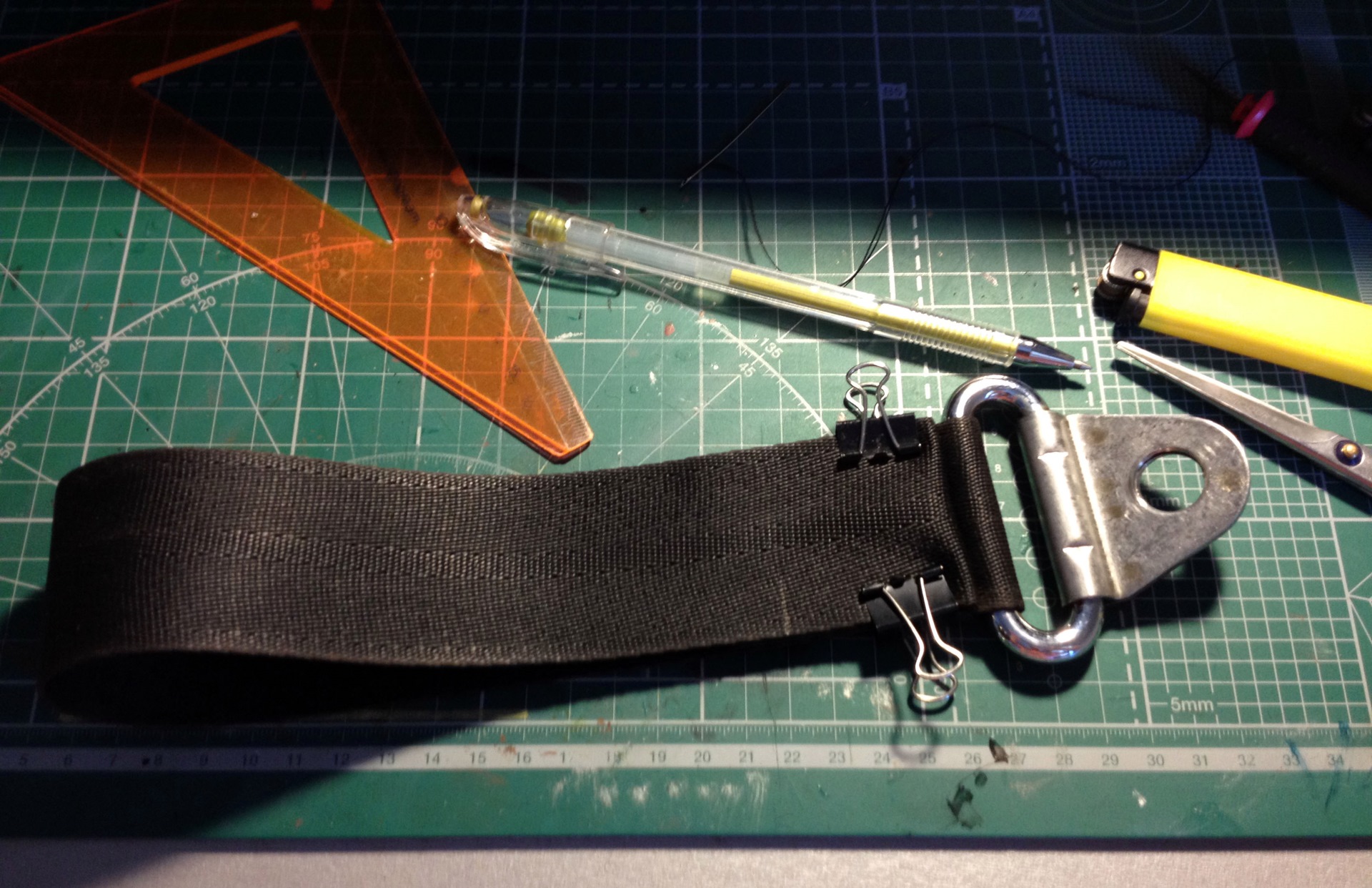

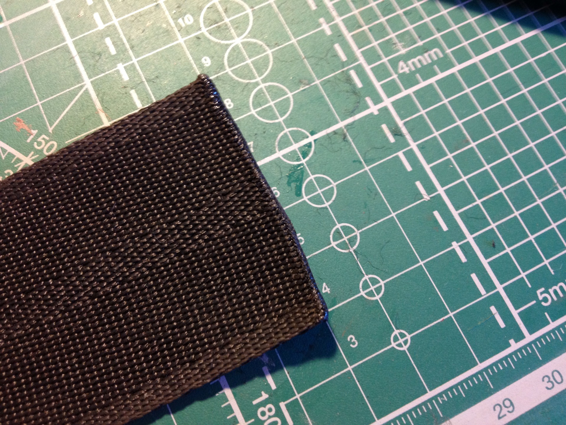

Порезав ремень и опалив края зажигалкой, наметил нужную длину
Вставил проушину и загнул ремень примерно на 50мм, и для удобства прошил ремешок вдоль проушины
Загнув второй конец ремня я его также предварительно прошил для удобства. Длина буксировочной петли у меня соответствует аналогам 280мм, но ее можно сделать любого размера, здесь все зависит от вашей фантазии и места крепления
В завершении решил "обрендировать" проушину и пришить найденный лейбл, с ним на мой взгляд она смотрится чуть веселее

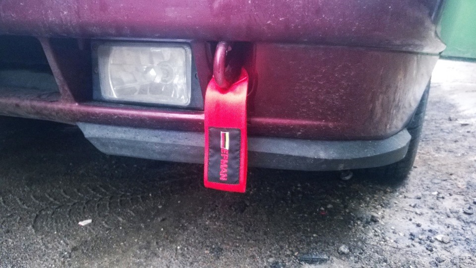

Для завершения дела осталось прошить ремешок, могу сказать что не каждая швейная машинка с этим справится, но есть выход, в мастерских по ремонту обуви это сделают без проблем. К сожалению не могу показать как будет выглядеть на машине, надо еще подготовить мне бампер под это дело
В связи со спорами о том что она порвется и это колхоз, могу сказать что на вкус все фломастеры разные. Использовать по назначению эту петлю встряли буду, она скорее всего как декоративное украшение.
