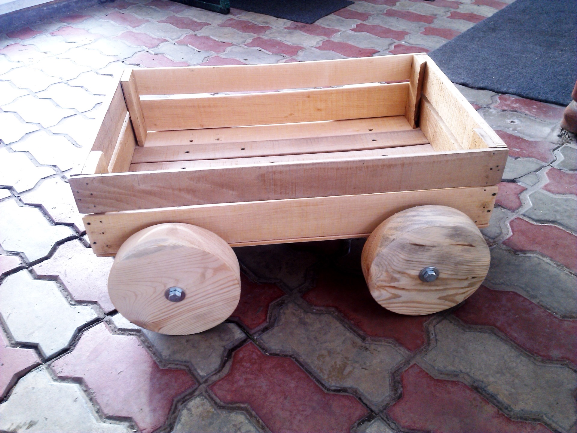

Ох уж эти выходные на праздники! =)
Глядя на безхозные деревянные ящики из под фруктов, пришла идея сделать из них паровоз с вагончиками под ящики с цветами для своей дачи!
Немного усердия и трудолюбия и паровоз готов!
Думаю описывать процесс нет смысла, всё просто и понятно
Конечно всё отшкурится, зашпаклюется и покрасится, но это будет позже:)

каким образом закреплены колёса?
есть фото крепления?
Сфоткать конечно могу, но в выходные. Колёса можно закрепить на болты с шайбами и гайками, а можно и на длинные шпильки с резьбой
Молодец! А сам катаешься ?
Колеса крутятся? если да то как закреплены?
Колса крутяться, сидят просто на болтах:)

Подскажи, колесики, как так ровненько сделать ?
да столярный у него по любасу есть :)
Romansr64
Золотые руки у тебя Серега ! ))) Из ", , овна " сделать конфетку !)))
Лобзиком с длинным лезвием, потихоньку. Я лобзиком 50мм доску запросто пилю. Фаску снимаю фрезой, фрезером по кругу. Потом шкуркой
Да вот пробовал фанеру 20 ку тоже лобзиком, с длинным лезвием, не хрена не получилось ровно (((
Замучился потом равнять ((( Объясни * фрезером по кругу * — это чем ? че за инструмент ?
Наверное пилка для лобзика была по металлу. Ручной эл.фрезерный станок выглядит так: tools39.ru/elektroinstrum…nye/freser-makita-rp-0900, посмотри здесь, а то сложно описать его. Там меняешь фрезы и сделать им можно всё что угодно. От оконных рам, до декоративных элементов. Я часто им пользусь при работе с деревом
