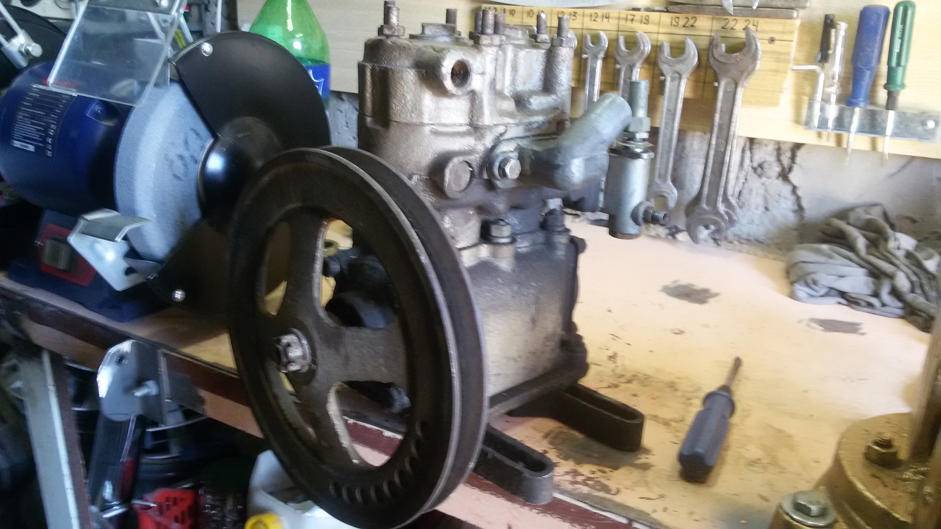

Здравствуйте товарищи! Тема не новая, но может кому то пригодится. Доработка компрессора зил.
Возникла надобность компрессора в гараже. Уже несколько раз сталкивался что мне нужен сжатый воздух. К соседу бегать тоже не дело.
В магазине компрессора с ресивером на 50 литров среднего качества стоят около 30 тысяч рублей. Честно говоря жалко столько денег отдавать.
Принял решение сделать самому. Начался поиск необходимых компонентов.
Неделю назад мне достался агрегат компрессор ЗИЛ. На выходных я его разобрал частично.
Сняв головку проверил впускные и выпускные клапана, состояние компрессионных колец .

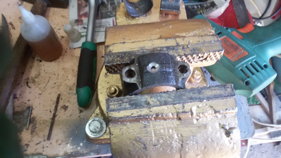

Далее снял поддон
Достал шатун с поршнем и разобрал их.
При работе на двигателе ЗИЛа компрессор смывается от системы смазки двигателя путем подачи масла под давлением в колена компрессора. У нас же давления нет, а смазка нужна. Делаем следующее: в шатуне с верхней части вместе с вкладышами сверлим 2 отверстия по 4 мм и делаем потай на 10 мм. Так же просверливаем 1 отверстие в крышке шатуна.
Эти отверстия дадут нам смазку без давления. Во время хода шатуна масло попадает в потай и смазывает коленвал. Аналогично проделывает и со вторым шатуном. И собираем все на место.
Далее смазываем головку герметиком и закрываем ее.

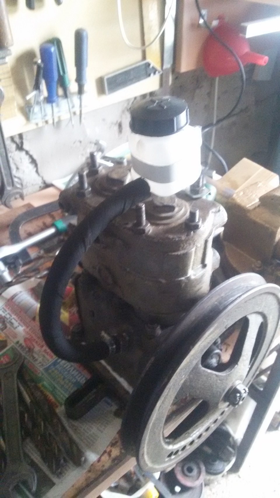

Следующий этап это заливное отверстие для масла в картер компрессора и вывод сапуна. Для этого я просверлил отверстие с резьбой на М10 для заливки масла и рядом отверстие с резьбой на М16 и вкрутил туда штуцер под шланг.
В качестве сапуна сверху головки поставил бачок от классики. Из жестянки сделал кронштейн. И вывел наверх резиновым шлангом.
После высыхания герметика в картер залил масло. Заливал через сапун. Так удобнее. Ну вот на этом все. Спасибо за внимание.

сапун должен быть выше уровня масла иначе оно просто вылетит из блока
У меня поэтому и сделано отдельное отверстие для сапуна в максимально верхней точке. А также отверстие контрольное.
правильно и сделал
kuler89
Воздух будет выходить где легче, т е в сапун и ничего не будет
если он сделан отдельно тогда да, а так через заводской клапан и масло будет выпрыгивать

не подскажешь сколько масла в него надо…а то я бахнул в такой же наверно лишнего аж сальник выдавило со стороны шкива)
Грамм 300-400 надо. А сальник выдавил скорее всего от того что не сделан сапун. При работе компрессора в картере нагнетается давление, и если ему негде выйти оно давит сальник.

Я немного по другому делал. Из листа 4 мм сварил поддон, сделал прокладку из паронита. Просверлил шатунные крышки и вкладыши снизу. В крышках нарезал резьбу, вкрутил медную трубку, загнул ее и отпилил. Загнутая медная трубка нужна для того, чтобы шатуны сами черпали масло из поддона. И еще масляный щуп сделал =)
Еще одна особенность, компрессоры такого типа сильно греются и рубашка водяного охлаждения не зря придумана. Если компрессор будет работать продолжительное время, его обязательно нужно охлаждать циркулирующей водой.
Поддон штатный есть. Только не помню то ли от 130 или от 131 Зила.А на шатунах просто сверления по ходу вращения диаметром 4 мм. делал. Без всяких трубок. До сих пор у дружбана работает Вот уже 8 год.

А что ты называешь "потаем"?
Раззенковку отверстия?
Да. Раззенковку.
Скорее всего)

Кажется смазки для шатуна маловато будет. Наверно все-таки масло/насос нужен.
Нет. Достаточно. Некоторые вообще просто так и без отверстий крутят его
DED2015
Шесть лет вот так работает, когда машину красил без перерыва работал три часа с небольшим — смазки хватает и охлаждения воздухом, нагрев головок 115-120 градусов это не критично для этого компрессора.
