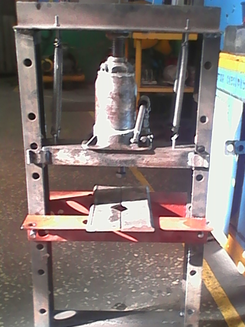

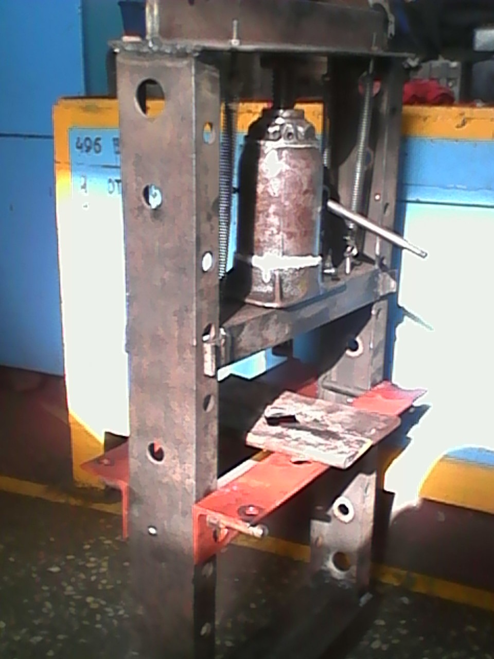

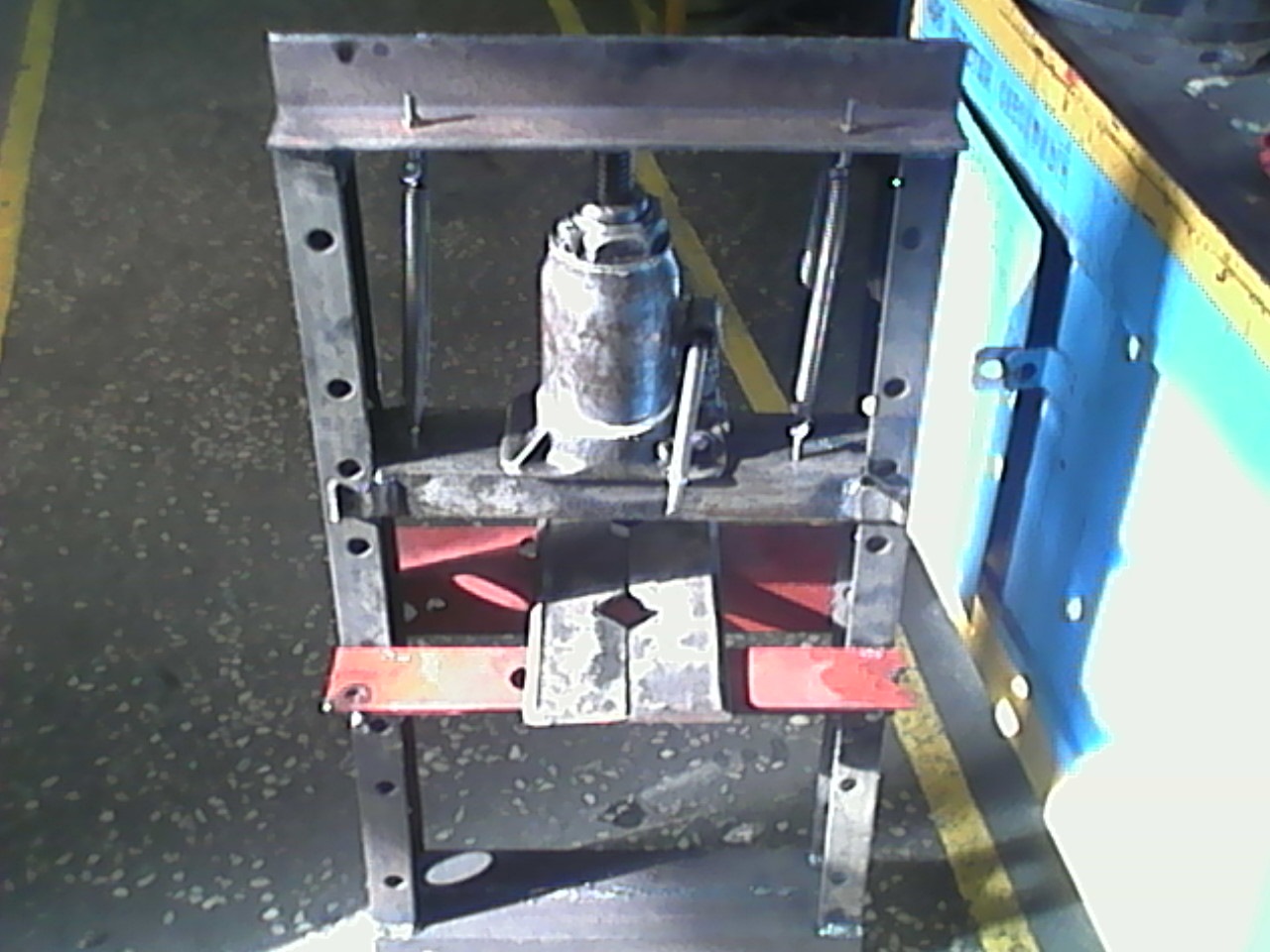

просто от нечего делать завоял пресс разбирали на металалом старые трансформаторы 6 кв на 0.4 от ярма осталось швеллер 100 да уголков разных раздобыл не работающий гидравлический домкрат на халяву перебрал его ну и изготовил сие чудо
начнешь работать, поймешь как неудобно когда так домкрат стоит, эта рама подвижная перекашивается постоянно, после первого запоротого дорогого сайлента переделаешь 100%.
Это точно www.drive2.ru/l/6095185/. А здесь подвижная качеля — траверса на пружинах должна иметь точные направляющие, чтоб не жиждиться и не клинить наперекос
сомнительная конструкция. зная устройство бутылочного домкрата он в таком положении не будет работать. все очень просто. масло подается из наружной оболочки (их там 2. внутренняя где поршень ходит и наружняя где масло) через систему клапанов и плунжера находящихся в пятке. как?! Как Карл. масло само собой поднимется к исполнительным механизмам?

Почитай внимательно пост и коменты.Там переделки на 30 мин. работы.Трубочка ставится и все.www.chipmaker.ru/topic/89108/

у этого домкрата самодельные мембраны шарики подобраны на глаз и залито трансформаторное масло его даже на бок лажить не стоит

В таких конструкциях учше использовать перевернутый домкрат. www.drive2.ru/c/2701321/

больше 10 лет у меня работает вверх ногами, переделывается за пару часов.
Расскажите в чем заключается переделка?
в инете полно даже с видео, моя версия почти ничем не отличается.
