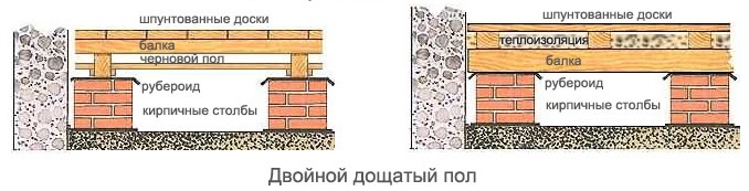

Вопрос 1.
Коллеги. У кого есть опыт укладки пола в гараже, поделитесь опытом. Вы бы выбрали половую доску 150 шириной или 200?
Вроде на 150 много где сыграть можно, в случае косячков. Но 200 класть удобнее, или ошибаюсь?
Вопрос 2.
Столбики под лаги для пола. Лить бетонный пятак, а на него кирпичный столбик, или таки, рубероид в трубочку и свайку под лагу сразу по уровню лить одним столбиком?
В первом случае поиграть с высотой можно. Во втором уже ошибиться нельзя. Тоже в раздрае, не могу выбрать способ.
Вопрос3.
Есть смысл чернового деревянного пола, чтобы на него утеплитель с гидроизоляцией класть (да хотя бы просто ЭППС жмякнуть)? Ведь техжидкости, и вода будут постоянно течь по полу и между досок вниз. Не создам я там адовую атмосферу таким образом? Уж больно хочется потеплее пол (люблю лежать на нём).
Буду рад любым комментариям. Осталось буквально пара дней до выкапывания ямы полностью, а там — залить бетонный пол в яме, да можно уже в параллель пустить укладку первых кипичиков на стенку, да подготовку к полу делать (основание, столбики, изоляцию и тд и тп_).
Ну и материал закупать.

1. Все идет от цены досок. 150мм должна быть дешевле …и это хорошо.
2. Я так понял что есть капитальная стена… :)
ну и вяжись к ней. Балку к стене и на нее лаги, по середине ставь хоть на диск от Урала…камаза… главное чтоб нагрузку грунт держал. Ну или столбик…кто на что горазд.
3. здесь думай сам. Я себе делал простые полы и отдельно вентиляция подпольного пространства.
Главное чтоб лаги были покрепче и по больше опор …если купишь другую машину (потежельше) чтоб выдержало.

Гиблое дело. Если по уму делать, то ни хрена не дешевле и не проще бетонного. Нужно тогда и продухи делать и щели конопатить и с мышами бороться…
А утеплитель можно и под бетон поверх гидроизоляции положить. Твердых пенополиуретановых плит сейчас валом в продаже.
При выборе материала пола — бетон\дерево, я однозначно за дерево. Чёрт с ней, стоимостью. Ну, мыши пока меня не пугают. Тем более, что ЭППС они не сильно и жрут. )
Дело Ваше. Вы спросили совета, Вам ответили. Я свое мнение аргументирую имеющимся опытом — обследовал не мало строений гражданского и промышленного назначения.
На мой взгляд, гораздо проще и надежнее сделать мощный утепленный пол, по которому смонтировать легкий деревянный настил по лагам. Обеспечить вентиляцию пространства между бетоном и нижней плоскостью настила воздухом из самого гаража. И никаких проблем. не будет.
Если же делать на столбах по лагам дощатый пол, да еще и с утеплением, то "на авось" не прокатит. Слишком жесткие требования будут предъявлены к данной конструкции. Многие из них реализовать, применяя дерево, не так-то просто.
Во первых, вибрация при движении порядка пяти сотен килограммов, сосредоточенных в одной точке (если распределить вес авто на 4 колеса в равной степени), — расшатывает любые соединения податливых материалов. Доски-то еще можно пришурупить к лагам (хотя качество нынешних китайских шурупов к этому не особо располагает), лаги взять окантованные с двух сторон стволы сантиметров по 20, и все это между собой относительно жестко скрепить.
Столбы из кирпича должны быть армированы и уложены на растворе достаточно высокой марки (но теряется пластичность кладки). Столбы в сечении должны быть такими, чтобы на верхнем срезе лаги могли ползать, но не соскальзывать. То бишь, уже 380х380 мм минимум. Если лаги заанкерить к столбам, столбы со временем расшатает и растрескает от постоянных знакопеременных по направлению перемещений лаг.
Шаг столбов не может быть шибко редким. В любом случае, Вы будете делать их чаще, чем через метр.
Во-вторых: тепловлажностный режим эксплуатации чернового пола и лаг. Для долговечности требуется обеспечить наличие продухов в подпольном пространстве. Если делать теплыми полы, то сообщение воздушных масс между объемами подпола и помещения гаража крайне не желательно, так как теряется смысл утепления самого пола и создаются условия для гниения, так влага из теплого гаража неминуемо осядет на поверхностях конструкции в подпольном пространстве (здравствуй плесень!).
Значит, продухи должны быть в наружных стенах ниже уровня пола. В этом случае требуется принять меры по предотвращению проникновения талых вод (снега может навалить много, подтает и прямиком к Вам в подполчерез продухи).
Борьба вездесущих грызунов с сетками на продухах — тема отдельного разговора.))
В третьих: физический износ древесины никто не отменял. Да, она не пылит, как бетон. Но, коробится, усыхается, трескается, под долговременной нагрузкой прогибается без возвращения в исходное состояние (горючесть не рассматриваем по причине большого количества разновидностей доступных антипиренов в розничной продаже). Все технические жидкости она будет впитывать в два счета, — штаны постирал рабочие, коленкой оперся, — стирай от жира заново)).
Посчитайте трудозатраты на возведение столбиков в стесненных условиях, на вылавливание монтажного горизонта (хоть приблизительного), устранение дефектов пола лет через десять (гаражом по прямому назначени не воспользуешься на время ремонта).
Сопоставьте вышеперечисленное с затратами на устройство гидроизоляции, утепления ровного основания (по гидроизоляции), последующей укладки бетонной смеси (ну и по желанию, покраске поверхности бетона, чтобы сильно не пылил). Легкий настил поменять гораздо проще и дешевле. А. главное, — пока настил меняется, авто спокойно может стоять на бетоне. Да и настил нужен далеко не всегда. Достаточно у рабочего места, чтобы валенки зимой не промерзали.)))
В общем, моё видение таковое. Решать, конечно, же Вам. Ни в коем разе не убеждаю и не настаиваю, лишь делюсь теми знаниями, что приобрел за время учебы и работы. Думаю, далеко не всё из мною сказанного, Вы встретили в интернете, выискивая варианты ответов на свой вопрос.

Эти эскизы из другой оперы.
