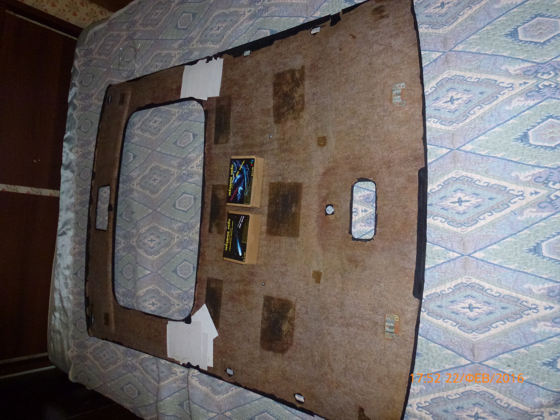

В этом отчете расскажу об установке оптоволоконного «Звёздного неба» в потолок своей машины, здесь будут буквы, фотки и видео работы, так что если не интересен процесс установки, сразу листайте вниз на видео работы, а кому то может быть и поможет чем то мой небольшой опыт по установке подобного вида тюнинга. Эта статья ни в коем случае не рекламная (для модераторов), хотя в ней используется электроника собственного производства, но в продаже пока ее нет, об этом написал сразу, чтобы люди не просили ссылки с aliexpress на такой же блок управления, в китае есть, но другие, а оптоволокно такое же :) . подобное звездное небо можно сделать и используя вместо проекторов обычные переливающиеся и мерцающие светодиоды которые есть в радиомагазинах.
Перед установкой «звездного неба» чуть отремонтировал свой потолок, заменив провисшую старую белую обшивку на корейский аналог черной алькантары и слегка укрепил узкие части потолка возле отверстия люка, были чуть заломлены.

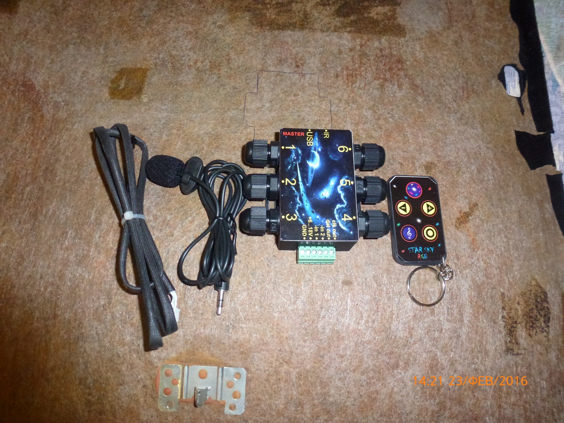

Ну и основное, в потолок устананавливал готовые комплекты основного проектора и проектора комет, они вместе с пучками оптоволокна,
так что для установки всего этого нужны только: тонкое шило, фломастеры разных цветов, монтажный клей, кусачки, провода и серый армированный скотч
там все просто и времени очень много не занимает :)
далее пара фото с коментариями

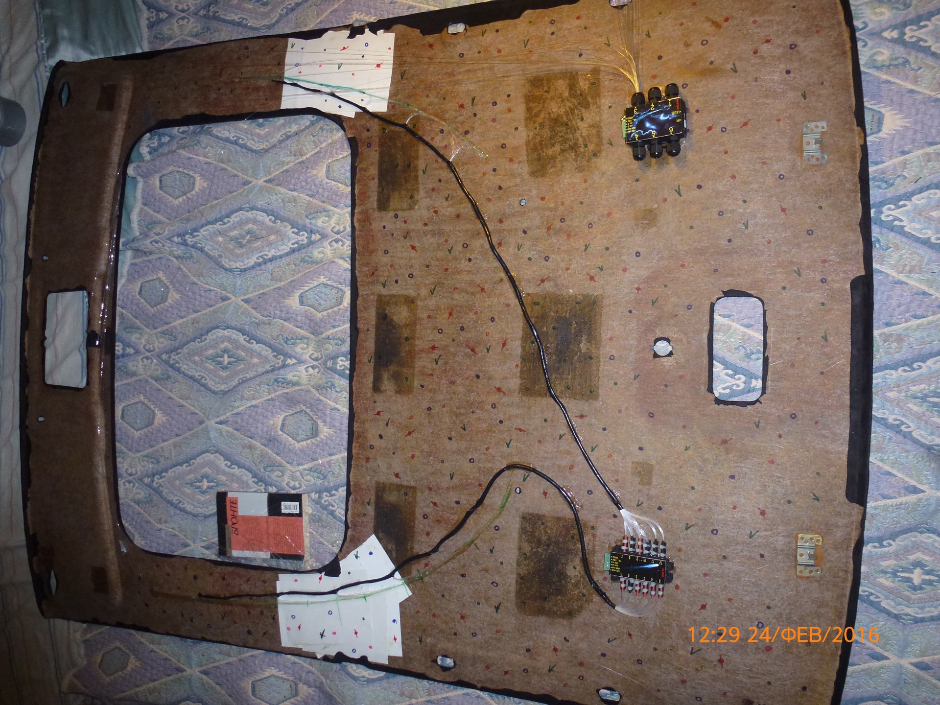

в моем потолке будет 2 кометы, у каждой кометы будет 6 своих отдельных каналов белого цвета, у каждого канала будет пучек из 50 нитей оптоволокна диаметром 0,25 мм, поэтому выбираем будующее расположение проектора комет, размеры и расположение полос комет, рисуем фломастером полосу с нужным изгибом и делим ее на 6 частей, так чтобы в одном делении помещалось около 50 тонких отверстий пробитых шилом в потолке
Кометы простыми полосами как я сделал устанавливать не обязательно, можно в виде длинной капли, синусойды у кого на что фантазии хватит, у меня самый простой вариант, брат вообще сделал себе на потолке из похожего проектора комет кольцо 12 знаков зодиака, там как раз 12 независимо управляемых каналов белого цвета, но не будем уходить от темы, об этом напишу в следующих отчетах…

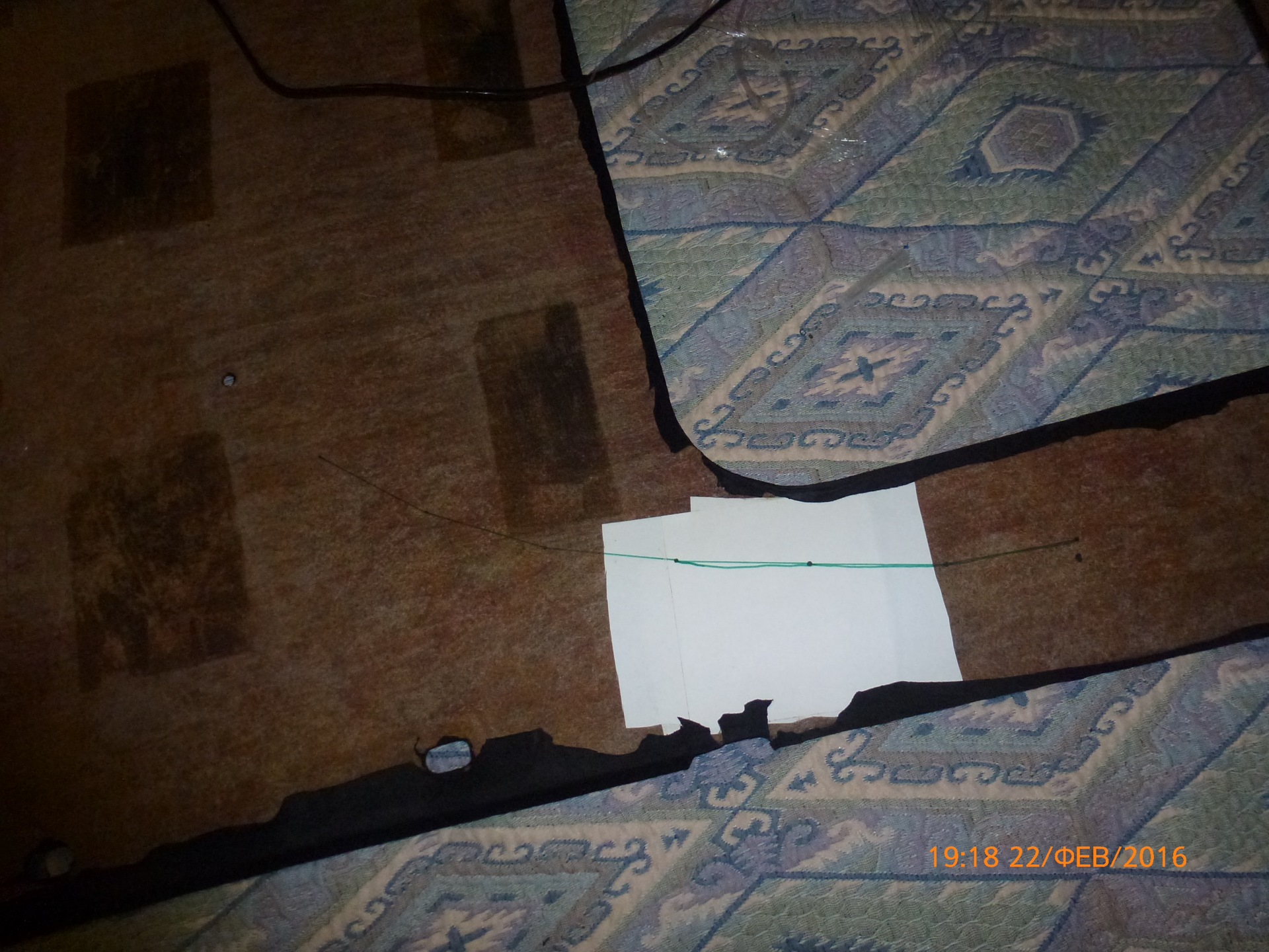

Далее все просто и легко, пробиваем в потолке шилом сквозные отверстия полос, только разумно, через пусть небольшое но расстояние между отверстиями, прокалываются потолки легко, по крайней мере те которые мне поподались, их в основном делают травмобезопасными: из картона, чего то на подобии плотного войлока или вообще как в accentе из гофрированной бумаги как у обычных коробок :)

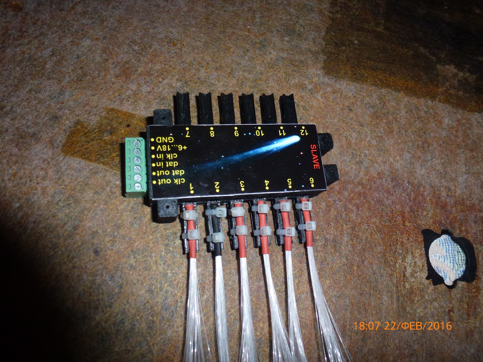

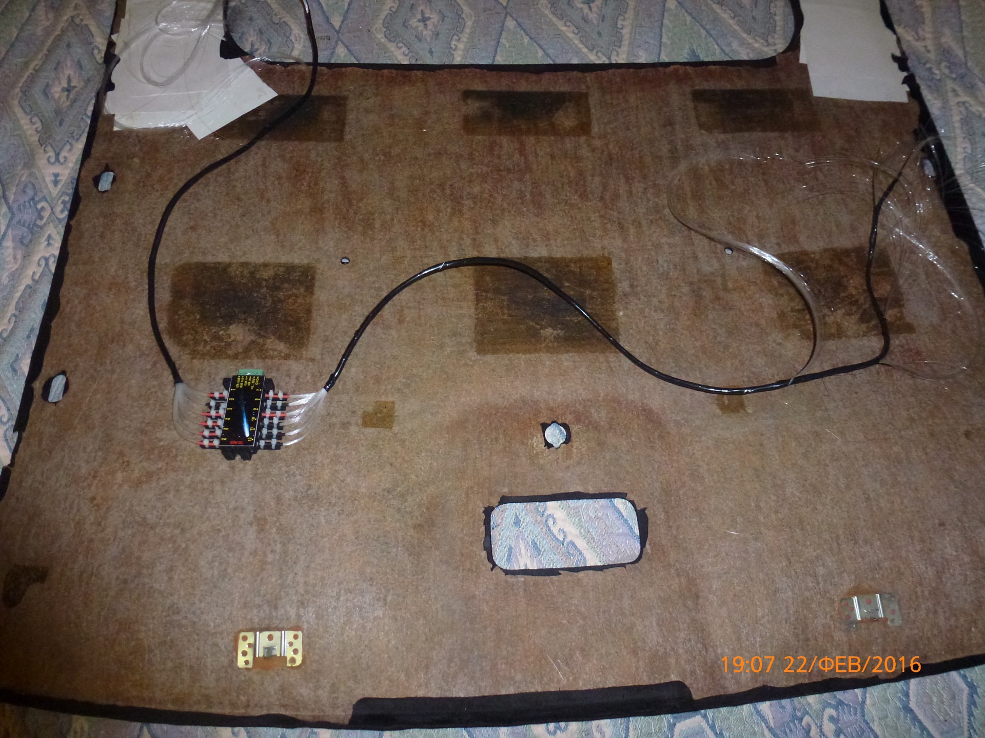

Крепим стяжками пучки оптоволокна к проектору комет
Я прикрепил пучки, и смотал их изолентой, отделив пучки нитей каждого канала отдельно на последующих фотках должно быть видно как это сделано, можно вообще ничего не сматывать а растянуть оптоволокно как есть, но так на мой взгляд получилось компактнее, все равно же все нити направлены в одну сторону…

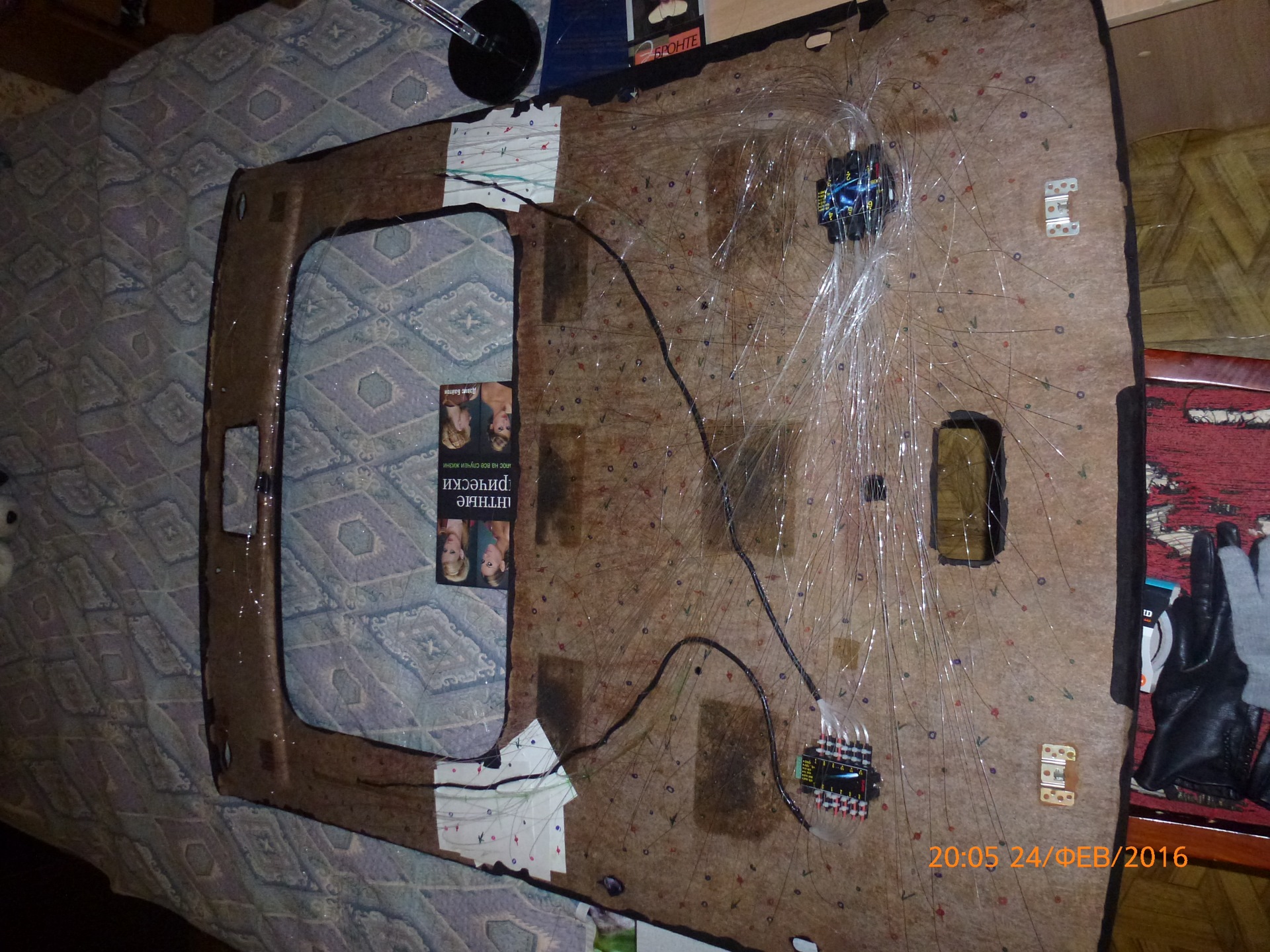

Далее приклеиваем к потолку проектор комет, предварительно выбрав для него место, места для крепления проекторов желательно выбрать в самом начале при съеме потолка, отогнув потолок положить их на выбранные места, установить потолок обратно и посмотреть не мешает ли что нибуть установке в выбранное место и наметить эти места. Обычно в авто для установки похожих по размеру проекторов хватает расстояния от крыши до обшивки (высота основного 24мм, а для комет 15), похожим способом рекомендую выбирать место не обязательно для аналогичной электроники потолка, но и для обычных светодиодов и других блочков, хотя бы чтоб не попасть на ребра жесткости, они обычно прилегают к обшивке.
В моей машине из-за объемной системы люка я нашел только 2 подходящих места для установки проекторов, весь остальной потолок прилегает к рамке люка

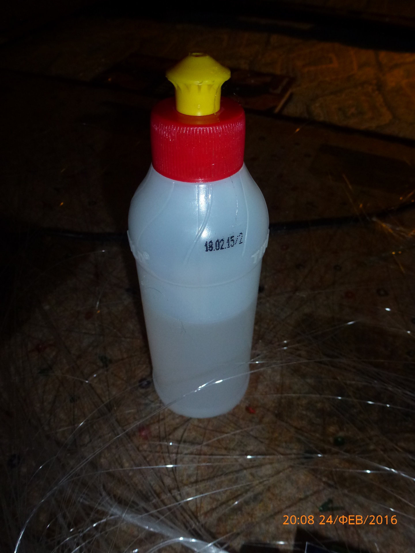

Для склеивания всего что здесь клеется взял такой клей
клей для отделочных работ «титан», этикетка отлетела еще в магазине, но его можно узнать по бутылке, выбрал его из-за подходящих температур эксплуатации, хорошо клеит пластики, а оптоволокно тоже из него, не разрушает оптоволокно, адекватное время высыхания, да и по цене он один из самых дешевых с такими свойствами. Если вдруг кто себе захочет сделать подобное, не вздумайте клеить оптоволокно суперклеем и похожими акрилатными клеями, он супербыстро разрушает оптоволокно и после высыхания оно просто отламывается в месте склейки)
пока клей прихватывается можно поставить на проектор какой нибуть вес чтоб не смещать его или просто прихватить термоклеем и заниматься дальнейшей установкой
Для этого просто берем сами и вставляем последовательно нити оптоволокна в отверстия, каждый пучек в свой отдел по порядку, ну или зовем заинтересованное в этом лицо, для которого и делается вся эта работа, показываем что и как нужно сделать
а сами чтобы не терять время занимаемся прокалыванием отверстий второй кометы и приклеиванием основного проектора

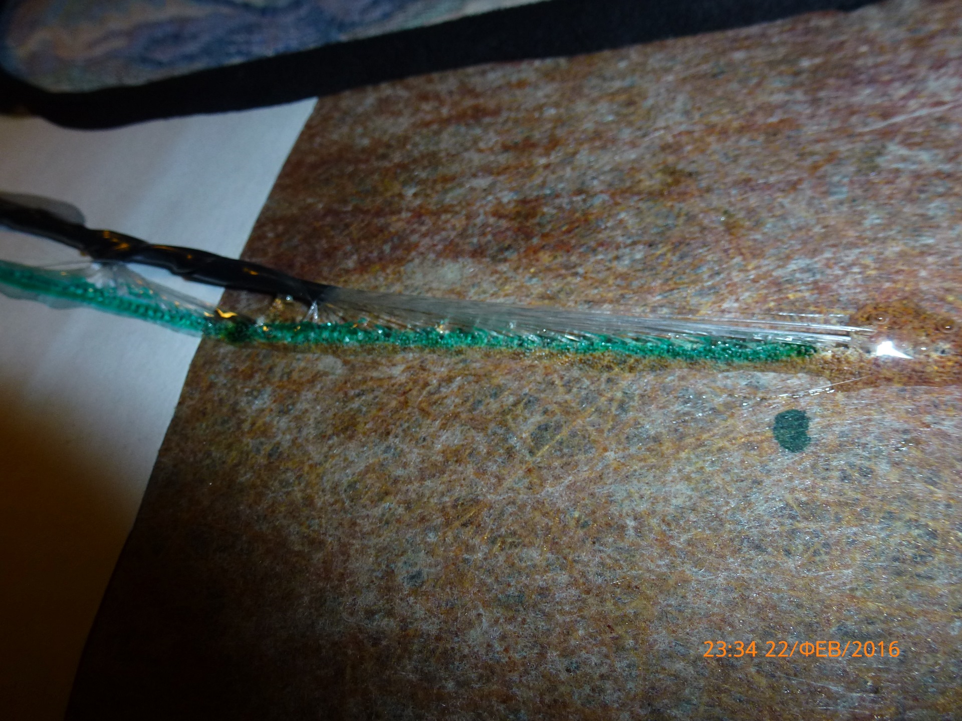

Если честно, то как то лень мне было поподать тонким оптоволокном в мелкие отверстия, всю основную работу сделала малая 7 лет, протягивала все нити в отверстия, а я дырявил потолок, просунула на всей площади моего потолка за 4 часа, с передышками конечно на подсыхание клея :), около 850-900 нитей, 100-150 нитей основного проектора не задействовал, не считал точно сколько, показались лишними из-за небольшой площади потолка с отверстием люка, просто обрезал их.
Когда кометы были готовы, натянул нити с обратной стороны и залил их клеем у основания, клей не экономил)
Прихватил пучки в изоленте клеем чтоб не смещались от вибрации в будующем

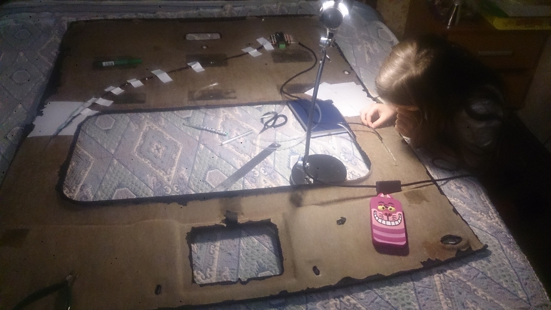

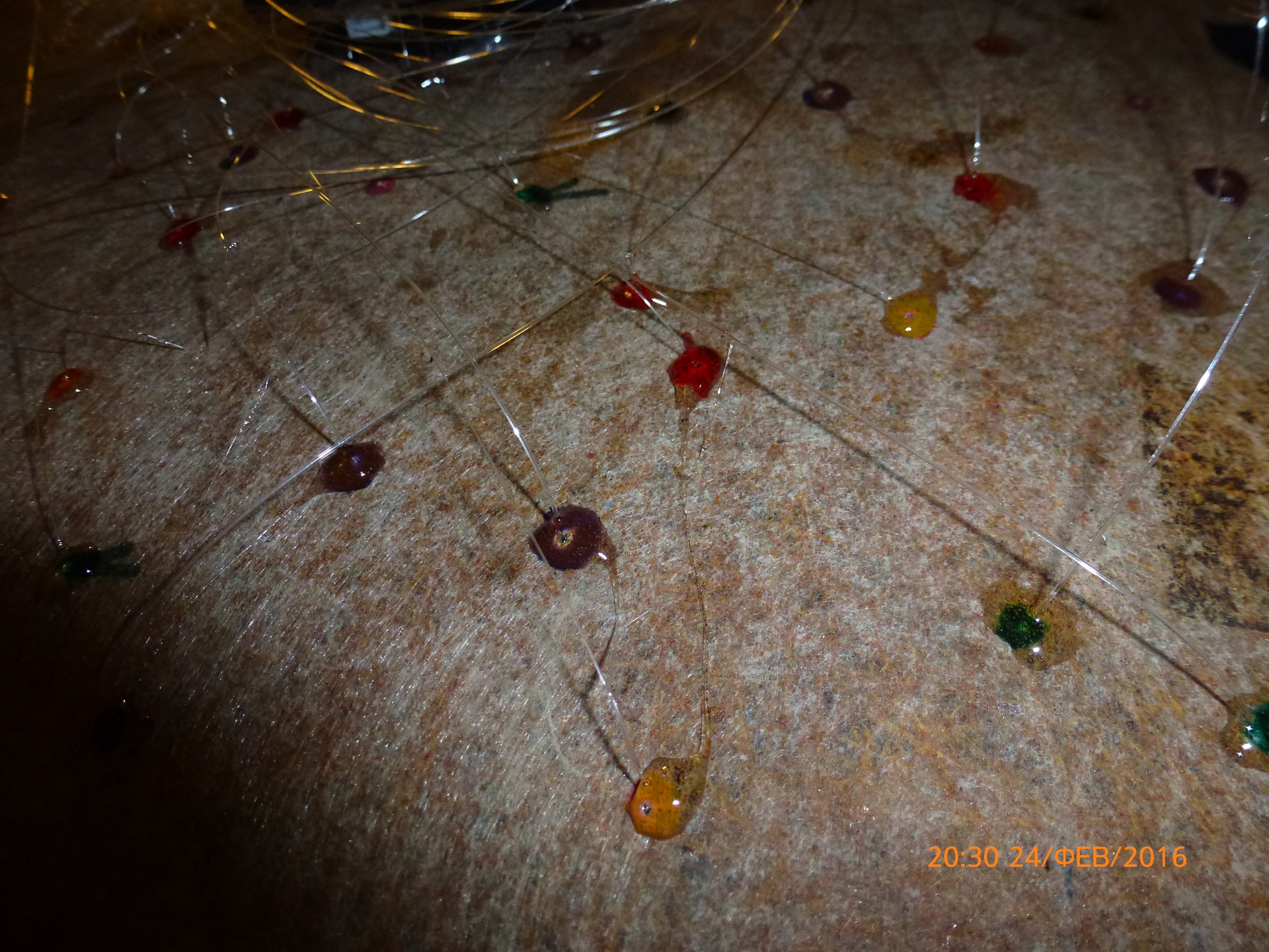

Когда клей на волокнах комет слегка подсох, наметил места для основных будующих звезд фломастерами разного цвета и проколол отверстия с учетом того, что в намеченные отверстия одного цвета будут устанавливаться волокна одного канала, у меня основной проектор 6-ти канальный (у этого 6 независимых RGB каналов) и хотелось разместить звезды всех каналов равномерно по всему потолку, никаких карт реальных звезд не перерисовывал и созвездий не делал, хотя это не сложно, все просто хаотично расставлены.

Далее установка пучков нитей с распределением по своим цветным отверстиям, это тоже делал помощник :), пошагово не фоткал, но здесь все просто, вставляем в крепление проектора пучек оптоволокна, протягиваем их в отверстия отмеченные своим цветом, вставляем следующий. Протягиваем, и так 6 раз, оптоволокно использовалось диаметром 0.5 мм и 0.25 мм для создания мелких звезд и покрупнее, такое оптоволокно тонкое, его будет не видно на потолке в конечном результате.

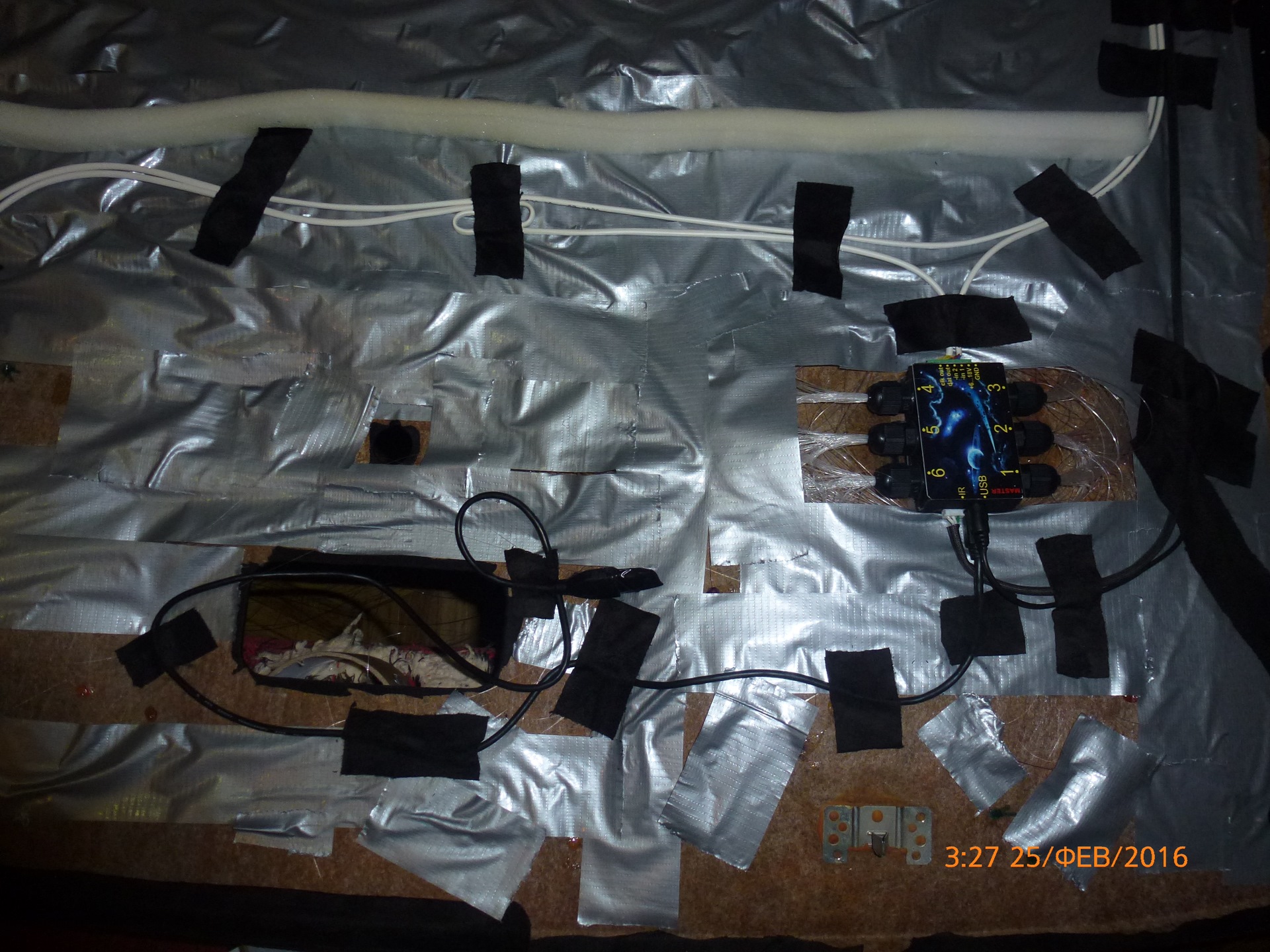

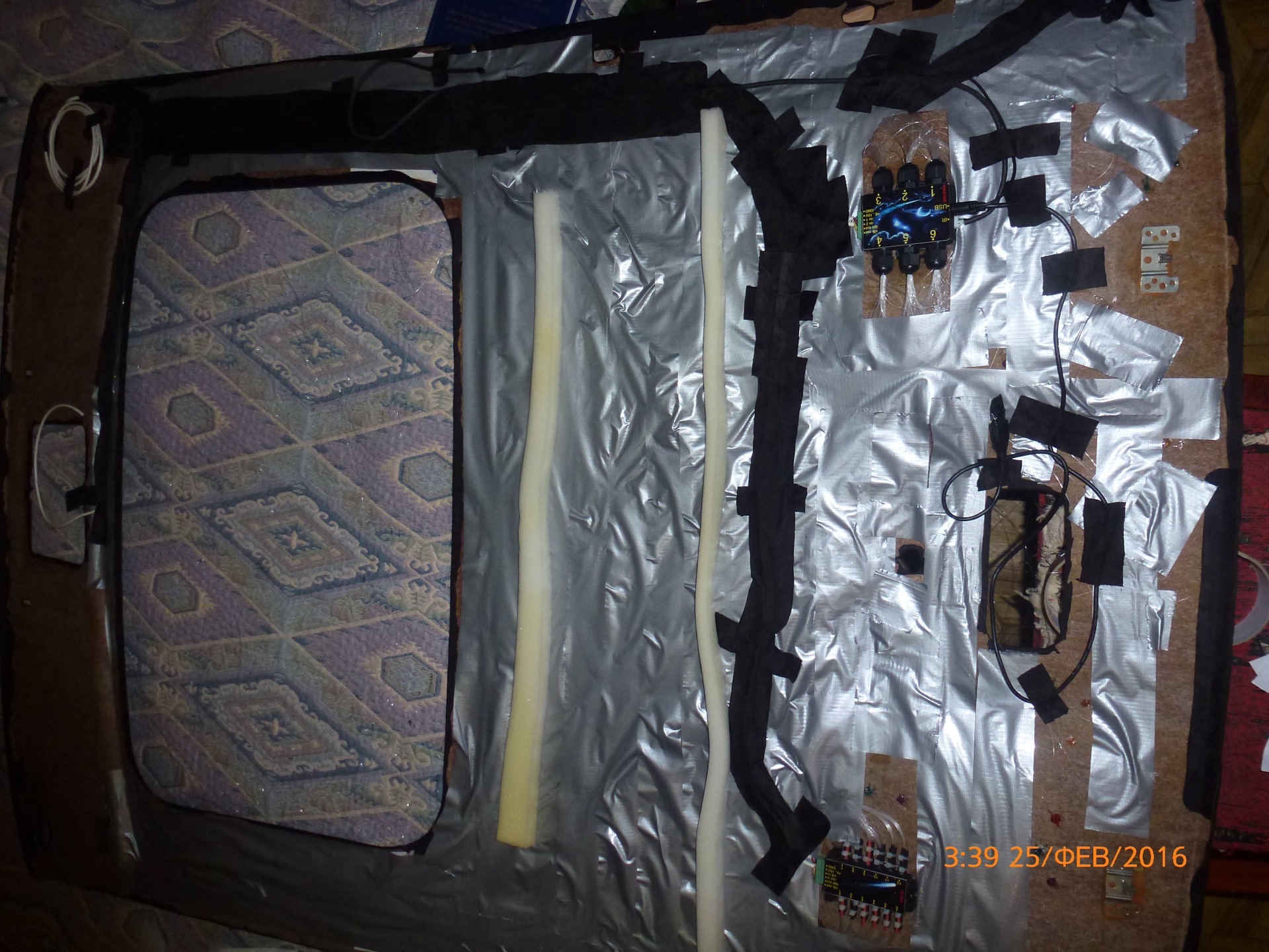

Далее обильно заклеиваем весь потолок серебристым армированным скотчем, аккуратно придавливая оптоволокно к потолку, это нужно чтобы обездвижить оптоволокно, чтобы оно не терлось по крыше от вибраций, не шелестело под крышей и не оторвалось в конечном итоге :) так что на этом моменте такой скотч лучше не экономить, хоть он и не дешевый, у меня ушел 1 большой рулон,
прокладываем все необходимые провода для подключения, выводим органы управления небом (в моем случае это ИК приемник, микрофон и USB кабель) на нужные места и крепим их к потолку, я прикрепил остатками алькантары, клеется очень хорошо она и мягкая, а скотча уже не было…
у меня управление блоком комет подключено последовательно, с него также вывел провода для следующего управляемого проектора, который в будующем будет в этой машине управлять оптоволокном бокового свечения для подсветки всех щелей в торпеде и дверных картах как у мерсов s-класса сделано :))))
потом блоки тоже сверху плотно заклеял алькантарой, сфоткать забыл

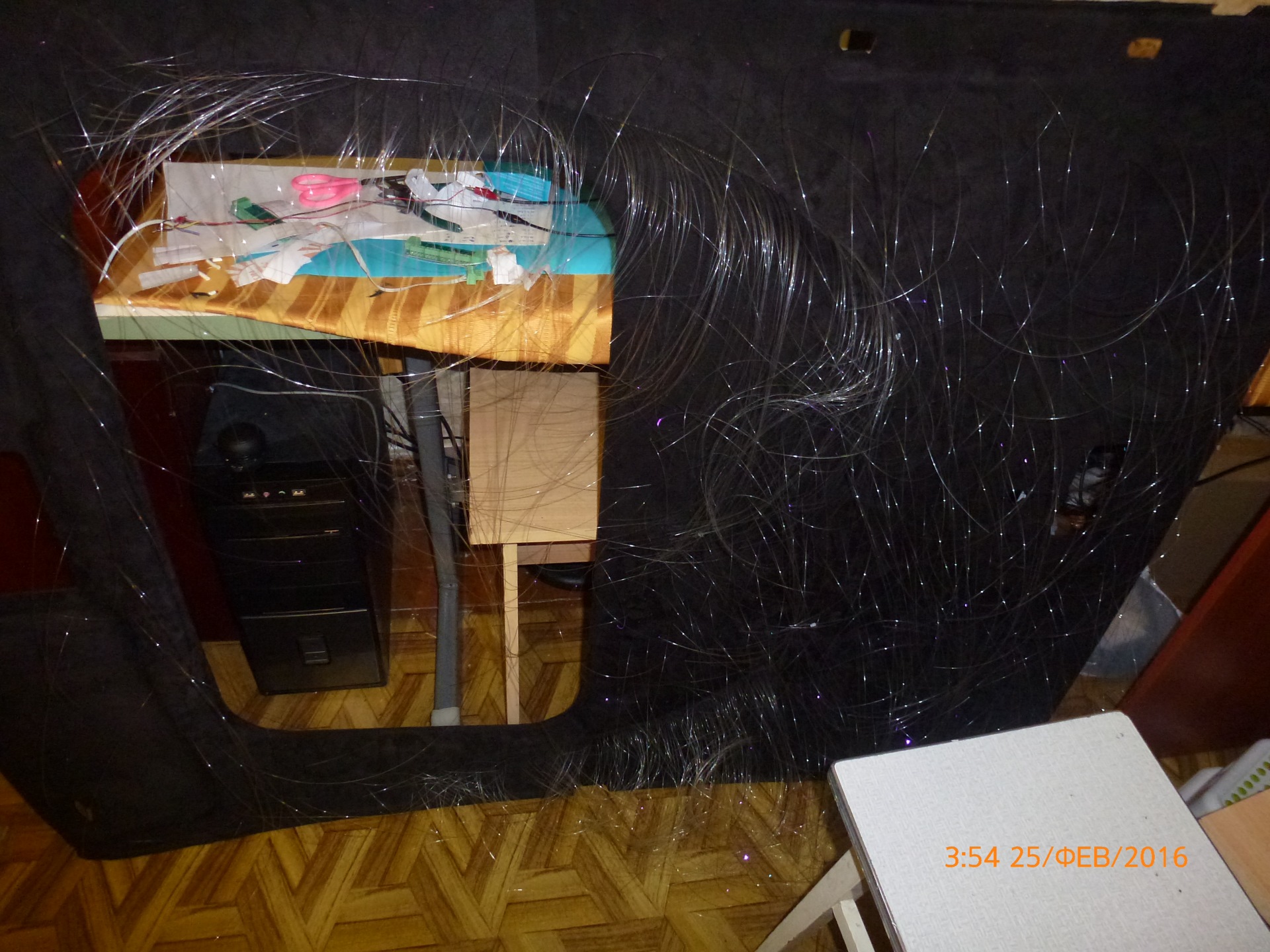

В итоге получился вот такой волосатый потолок)
На следующий день уже постриг его кусачками, можно обрезать и под корень но так срезы будут не полноценно светиться и нить может "утонуть" в ткани обшивки (утонет быстрее если ткань на мягкой подложке), так как потолок у меня получился хоть без подложки но с ворсом, оставлял примерно по пол миллиметра волокна торчать с потолка, его все равно не видно, включил для проверки белый цвет, вроде светятся все
ИК датчик пульта вывел под правую стойку, микрофон поближе к задним колонкам, между потолком и задней правой стойкой, кабель USB смотал возле крепления заднего плафона, он толком не нужен, но может когда нибуть новые эффекты заливать придется.
Провода + и – питания взял с проводов переднего плафона, провод концевика дверей там же (на видео должно быть понятно зачем он здесь), остался не подключен один провод активирующий режим обычного свечения (без мерцаний), потом кнопочку подберу подходящую и подключу может быть или может к проводу габаритов подключить, чтоб автоматом небо загоралось при их включении, подумать надо…
