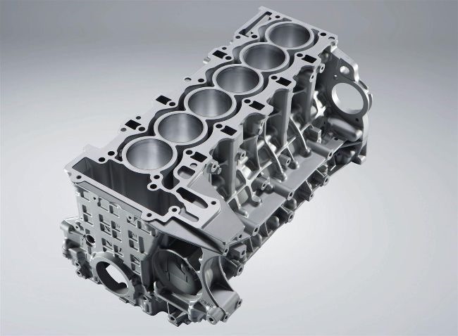

Двигатель BMW N54 — рядный шестицилиндровый турбированный поршневой двигатель с прямым впрыском и двумя небольшими турбокомпрессорами позволяющие расширить диапазон мощности по сравнению с предыдущими турбированными бензиновыми двигателями. Мотор БМВ Н54 был разработан инженерами Альпины и дебютировал в 2006 году на Женевском автосалоне вместе с купе 3 серии, а в 2007 и 2008 годах был удостоен награды «Международный Двигатель Года». Двигатель БМВ Н54 устанавливался на BMW 1 серии (E82, E88), 3 (E90, E91, E92, E93), 5 (E60), 7 (F01, F02), Z4 (E89) и X6 (E71).
Двигатель BMW N54B30
N54B30 O0 — 306-сильная базовая версия 3-литрового атмосферного мотора с непосредственным впрыском. Не был доступен на рынке Соединенных Штатов и Канады из-за высокого содержания серы в бензине в этих регионах.

От он, красавчик )) интересно, а в него гильзы от м54 встают ?
И по секрету, блок разработан на основе блока м54, но сильно изменён
