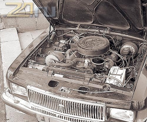

Под капотом тесно, но иголку достать можно

Теперь — про моторы.
Один из самых больших баянов — мощность.
С каждым новым постом мощность ростет. Если так дальше пойдет, то будет круче, чем у современных аппаратов.
Итак, двигатель ВО ВСЕХ МАШИНАХ советских времен — начиная с ГАЗ-13, ГАЗ-23 и по ГАЗ-31013 — ОДИН И ТОТ ЖЕ.
Маркировка менялась, но конструкция в общем и целом одна и та же.
На ГАЗ-2424 он называется ГАЗ-2424, на ГАЗ-31013 — ЗМЗ-505. Чаще ЗМЗ-505.10. Раньше на сайте завода ЗМЗ, было его описание. Сейчас кануло в лету.
Мощность ЗМЗ-505.10 — 180-190 л.с. Завод на сайте писал 200 л.с. Но что-то мне подсказывает, что последняя цифра — из серии "а какая мощность двигателя ЗМЗ-406 — 150 или 136?" Т.е. вполне допускаю, что указана чистая мощность, т.е. без навесного оборудования, гидротрансформатора и т.д.
Особенно форсировать этот двигатель не получается. Иначе не делали бы новый двигатель для ГАЗ-14.
Если кто-то пишет — 225 л.с., то это либо профан, либо врун.
Такую мощность имел двигатель для ГАЗ-14. Но… Он НЕ ВЛЕЗАЕТ в моторный отсек Волги. У него другой развал блока, не говоря уже о прочих отличиях. Кто не верит — посмотрите (а лучше сфотографируйте) мотор ГАЗ-14 и сравните с любой из перечисленных машин. Отличий будет более чем 10
Отремонтировать такой мотор можно, но надо искать ЗНАЮЩИХ людей. А их практически не осталось. Использовать опыт по переборке ЗМЗ-511 или 513 — это хорошо, но мало. Часть деталей просто уникальны и на других моторах не встречалась.
Отдельная тема — настройка четырехкамерного карбюратора. Нормально это сделать могут 1-2 человека в Москве.
Найти нормальные расходные материалы — проблема. Например, воздушный фильтр — нестандартный. Волговский — не подходит. Видел конструкции, когда народ развезает два волговских фильтра и делает один. УЖАС!
Тоже самое касается масла. С фильтром еще полбеды, но когда пытаются залить современую полусинтетику или вообще синтетику, то делается просто дурно. А потом удивляются — почему масло хлещет через сальники? ТОВАРИЩИ! Берегите моторы! Эти моторы просто НЕ РАСЧИТАНЫ на современные расходные материалы. Помните, про сальники на 402 моторах, которые ведут себя так же. Влевайте только масло, рекомендованное заводом!
Электрооборудование — тоже нестандартное. Коммутаторы — оригинальные. Провода свечей зажигания должны быть экранированные!
