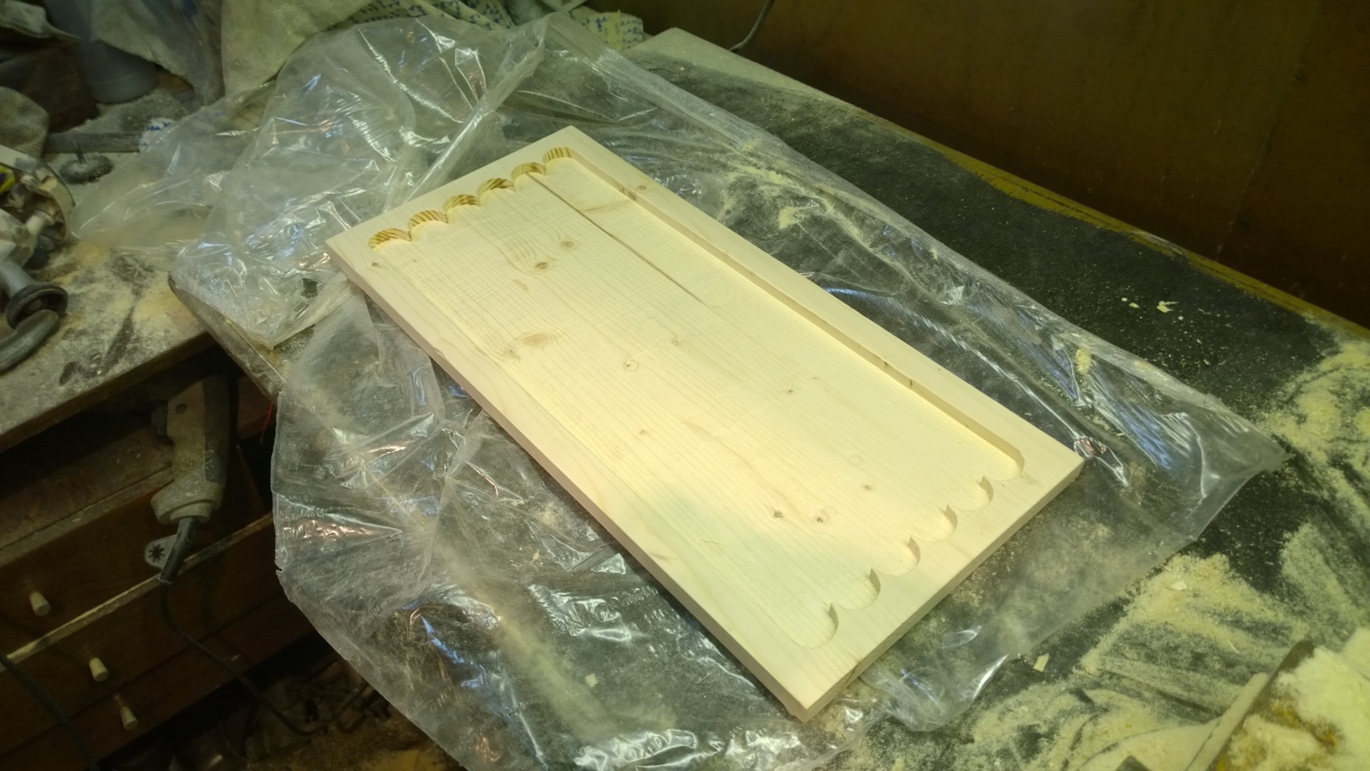

почти готово…

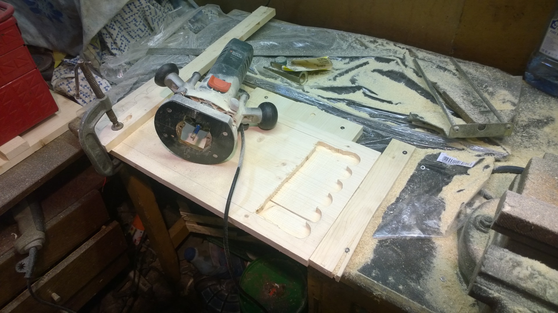

у знакомого взял фрезер, выбираю 12мм
остается выбрать вторую доску) рисунок внутри буду выжигать, а снаружи вырезать фрезером узор, времени не много, постараюсь скоро доделать и выложить продолжение…

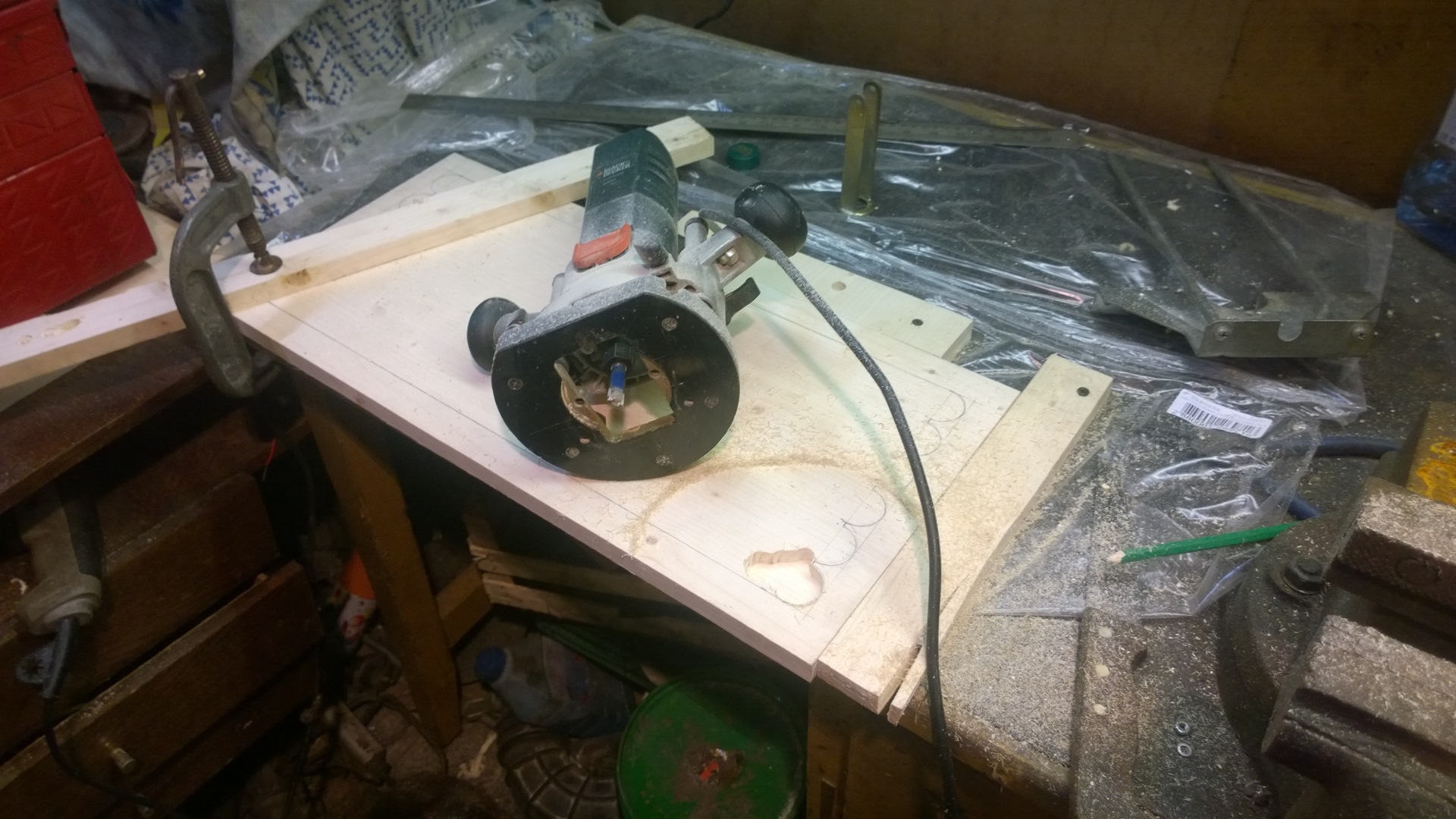

и дело пошло(по правде сказать думал что будет проще)

Обычно дерево гнет и выгибает, когда используешь не до конца просушенную древесину. В процессе высыхания она и начинает закручиваться. Но мебельные щиты, как правило, продаются уже просушенными. Возможно тебе попался щит, склеенный из разных слоев сосны, пока он был толщиной 18 мм он форму держал, ты толщину уменьшил и вклеенная часть из сердцевины, более тугая, начала выгибаться и потянула остальные, более мягкие части щита. Может тебе просто сырой щит достался, потом подсох и его закрутило.
Доски из одного щита сделаны? Если нет, то значит условия хранения дерева были неправильные, дерево увлажнилось и теперь подсохло и его закрутило. Можно попробовать исправить, сильно увлажнив доски (замочить в кипятке минут на 20-30) и положить под пресс до полного высыхания. Но гарантии нет, т.к. сосна имеет разную по плотности структуру волокон.
Если без замачивания в кипятке, то не поможет. А если замочить и мокрую под пресс положить, то, во-первых, пресс должен быть подходящий, а во-вторых, смотря как волокна идет и куда доску повело. Но, если честно, игра не стоит свеч — мороки много, а результат может не оправдать ожидания, легче переделать с использованием сухого дерева и без фрезеровки щита, все делается проще и качественнее.
Практически нет. Т.е. можно, но со временем ее опять выгнет. Переклейка поперек, по диагонали или фанера. Если по уму, то щит надо самому клеить соблюдая влажность, тип клея, направление роста дерева, как правило из одного бревна и тд. не все так просто, как кажется на первый взгляд. В музеях обрати внимание как сделаны старинные сундуки, столы, стулья по 100 лет стоят и ничего. Не хочу пугать, но это целая наука передающаяся из поколения в поколение краснодеревщиками.

Сколько по времени фрезеровал?
Ну если не брать в учет отдых фрезы, то часа 3 наверно

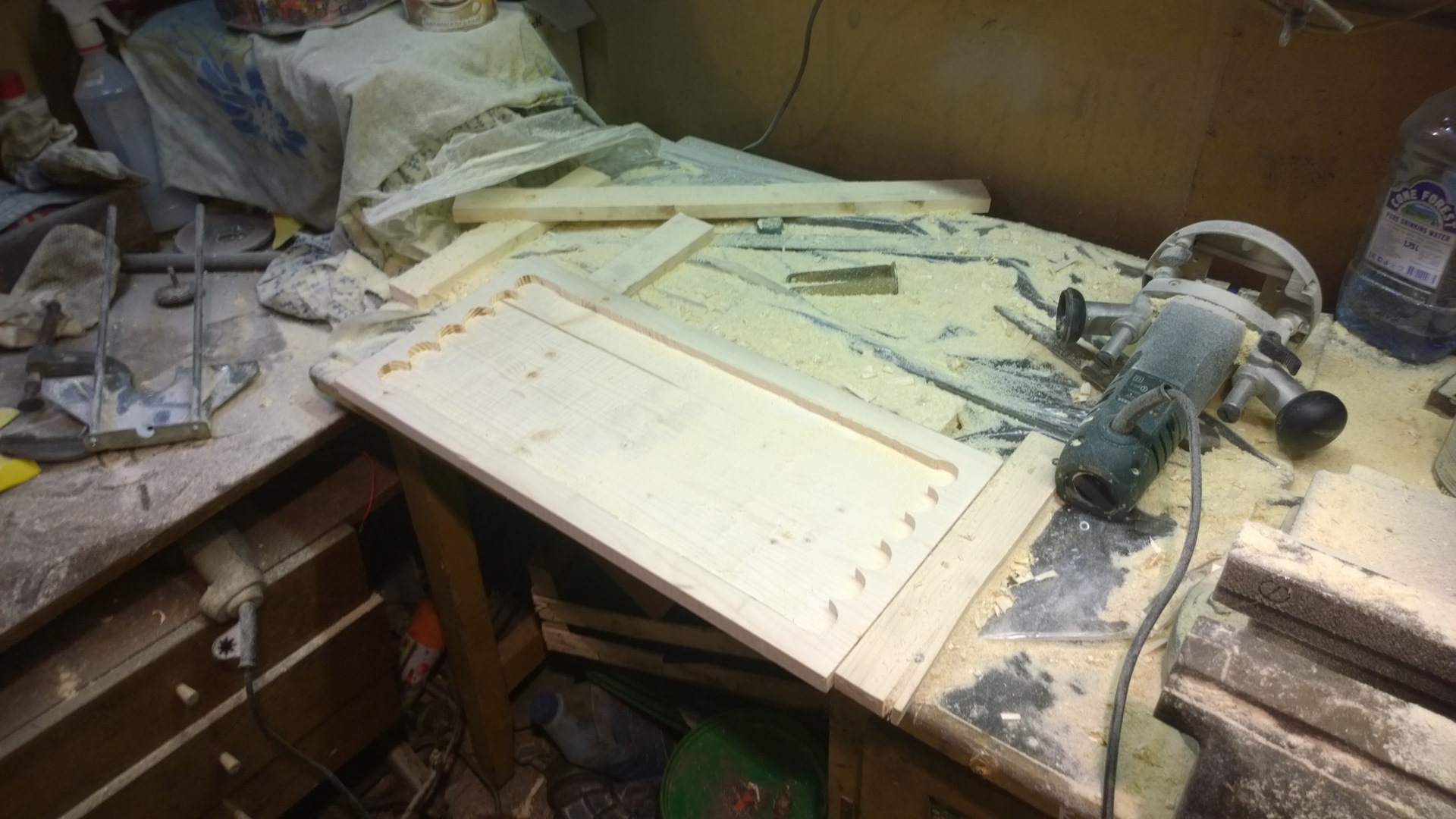

Вопрос профессионалам:почему доску начало выгибать?и как с этим бороться?
Вторую доску доже гнуть начало, еще не начатую
Доски из одного щита.а то что в гараже перепад температур может быть из за этого?
Перепад вряд ли, а вот влажность — да. Влаги впитал и повело.
Если под грузом просушить не выровняется?

Долго фрезером выбирал? Мне кажется, легче накладки под шашки отфрезеровать и приклеить их уже на основу
легче это понятно, просто хочется из монолитного куска дерева, была сначала такая идея но не нашел щит тоньше18
