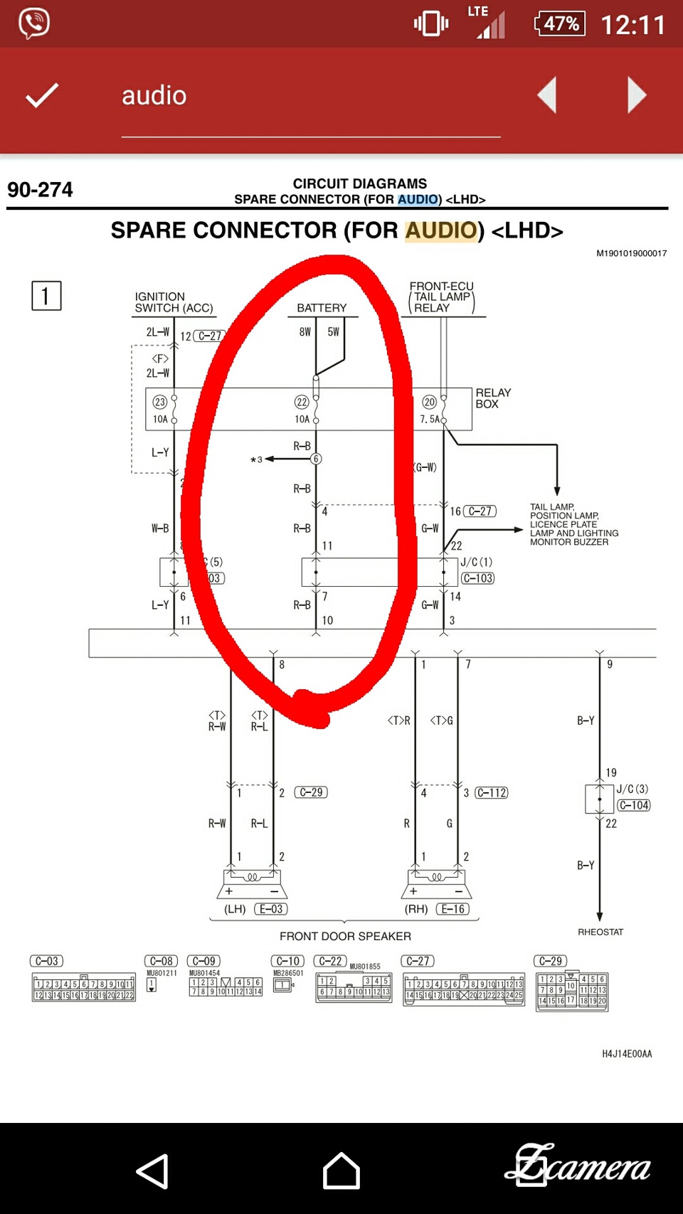

Решил написать историю поиска несправности в Лансере моего друга, может кому нибудь пригодится или просто будет интересно.
Итак проблема была в следующем:
1. Не работает магнитола ;
2. Не работают часы ;
3. Не работает свет в салоне;
4. Не работает свет в багажнике;
Причем питание на всем этом пропадало "постепенно", т.е. поначалу иногда пропадало, потом, чаще и чаще, пока наконец не пропало вообще.
Изучив все схемы выяснилось, что за питание на все эти приборы идет по одному проводу из коробки предохранителей под капотом, естественно у них общий предохранитель и он естественно оказался целым, напряжение на него приходит.
Идем дальше: по схеме от этого предохранителя идет красно -черный провод (R-B) в разъем С-27
Находим разъем с-27 в районе левой ноги водителя:
На нем 4 пин, замеряем напряжение, а там нет ничего! Причина найдена: поврежден жгут проводов от блока предохранителей до разъема.
Сняли колесо и подкрылок. Место повреждения обнаружили не сразу, но все же оно было очевидным, в том месте был обломан штатный хомут, который держит жгут проводки, в результате чего произошло повреждение гофры и самих проводов.
Всего было повреждено пять проводов. Один из них был полностью перетерт, провода спаяли, изоляцию восстановили, всё работает как должно. Хозяин машины рад как виноград)). На этом история о ремонте Лансера заканчивается, спасибо всем кто дочитал.
