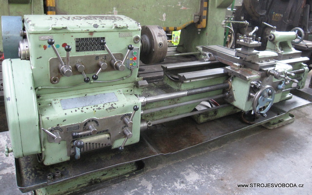

Я тоже работал на заводе который ещё немцы построили. Там в ЭМЦ(Энерго Механический Цех) тоже было три станка 1939 года, два токарных и один круглошлифовальный(даже с пылесосом в те то времена) тоже. Они по сей день работают. Один из токарных назывался J. Volman, такого вида только станина 5000 мм. www.strojesvoboda.cz/foto…2031.5.2011%209-11-30.JPG. www.strojesvoboda.cz/kata…1&page=DETAIL&id=2937&o=1
Посмотрел. Отличный станок. Похож на наш ДИП 300. Вернее наш ДИП 300 похож на него.)
глянул, на фото новее агрегат
На том что я видел была табличка с данными и 1939год.
