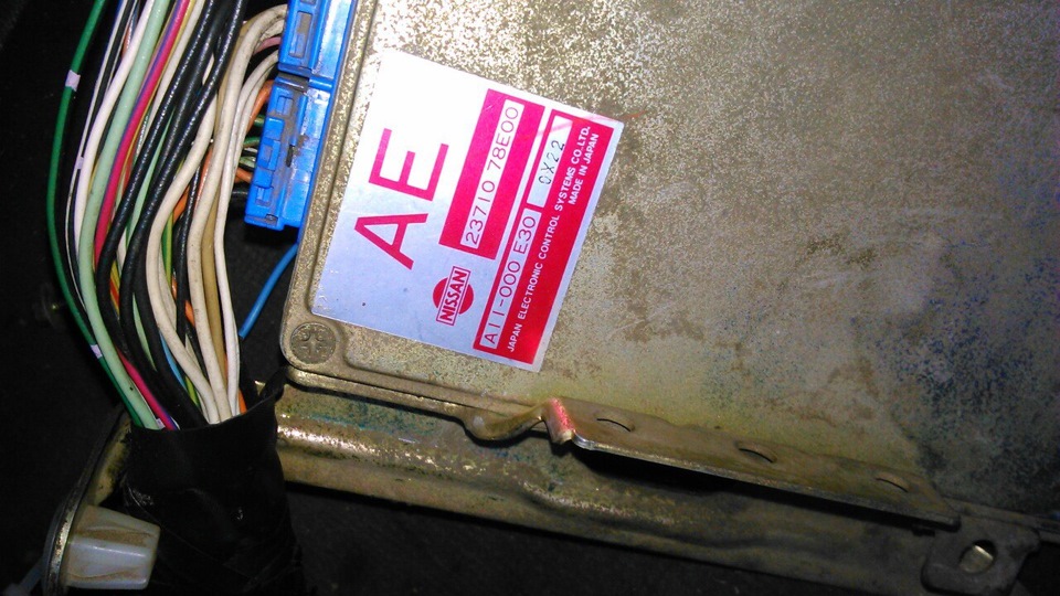

Свапнул sr20de с блюберда на санни n14, в процессе свапа в электрике не был найден диагностический разъем… на эбу есть эндокодер самодиагностики и один красный светодиод ( на старых эбу бывает и два -красный и зеленый) вопрос, как правильно делать самодиагностику и корректно считать ошибки с него.

Ключ зажигания в положение on и поворачиваешь винт по часовой стрелке до упора на пару сек потом назад и считаешь моргание лампы-55 на всех ср
человек ниже в коментариях написал, что эндокодер на эбу является потенциометром, а не включателем режима диагностики
Сколько видел таких блоков на разных ниссанах(у самого на рб на двух причем) стоят такие-лампа и поворот винта, но провода для разьема есть в схеме блока, но с них ни.я не считаешь сканером-нужна лампа чек и тот же уйх в другой обертке---крути винт и не усложняй жизнь
да вот тоже думаю по лампе на эбу попробовать считать, просто один человек написал что это вовсе потенциометр корректировки CO
Для этог нужен регулируемый датчик расхода воздухавот он и корректирует CO по морганию лампы причем там другая махинация с винтом и педалями помоему, но регулируеш датчик а не мозг.у меня причем стоял не массового расхода, а обьемного-он в одной связке с компом.

Диагностический разъём должен быть поидее, покрайней мере пины в мозгу под него есть 100%, лампочка чек энджин мигает одновременно с красной лампочкой в мозгу, зелёная лампочка это помоему на мозгах с лямбдой, эти мозги без лямбды и энкодер это СО потенциометр, настраивается спомощью газоанализатора… Покрайней мере у меня на SR20Di всё так было
По поводу лямбды, лямбда есть ( титановая) проводку на неё я на доноре почему то не нашёл, сама лямбда оборвана была…ты уверен что на этот эбу не идёт сигнал лямбды? Потому что я сам в ступоре по этому поводу…диагнтстического разъема не было, может прошлый хозяин что то делал, мотор там контрактный стоял…на драйве смотрел, у людей на таких же машинах с аналогичным ДВС, консульт есть
Не должно быть лямбды если есть потенциометр

Как мне вывести эбу в режим сомодиагностики ? Может распиновка есть ? ( в инете на конкретный мозг, я не нашёл)
Позже буду за компом поищу распиновку, где-то была

кстати, на доноре был катализатор (выбитый) и датчик температуры выхлопных газов на нем имелся
диагностические пины 7, 14, 15, 23

тока какой куда пока не подскажу, сейчас некогда идти смотреть проводку, хотя проводка есть снятая…
есть у меня мануал по 10ым примам…мозг там немного другой, боюсь как бы расположение пинов не отличалось, ладно будем пробывать ) спасибо большое за отзывчивость )
Наврятле отличается, отличатся начали примерно с 1995 годов и то только на GA и SR20-16VE

Привет.надо знать распиновку на пины диагностики.они перемыкаются и по количеству морганий можно определить ошибки, какие видит мозг.
читай описание внимательно! разъёма нет! мне конкретную инфа нужна, понятно что по колличеству морганий, мне нужны конкретные цифры и последовательность действий…
Я всё хорошо прочитал) из самого разьема мозга идут несколько проводов в разьем диагностики.
Ссылку не скину, с телефона долго.загугли, расшифровка кодов диагностики эбу ниссан
расшифровку даёт на эбу более поздних поколений, инфу по старым найти тяжело
Насколько я знаю, то не отличается моргание…у меня есть электронка книга.там точно было.сейчас в рейсе.могу через дней пять скинуть.чиркани в личку почту
Как пустить эбу в режим самодиагностики? Консульта нет…может на самой колодке эбу какие контакты можно перемкнуть, по анологи с диагност.разъемом
Там было написано.теперь я понял что именно нужно.не буду врать, возможно и писали про программу необходимую.это книга конкретно по ср20, ср18 и ср18 леон берн
Неееет…есть у меня она…там ср поздних версий…у меня первый ср с нижним расположением дроселя, такие на примы 10 ые ставели, по примам тоже книга есть, но там эбу другой
Тогда почитай внимательно…там точно было про такой мозг как у тебя
Хз…попробую ещё раз посмотреть

пины на мозге, для диагностики, которые у примы 10, точно такие же как у примы 11, причем пофиг-европа япония.раз говоришь есть книги, там все расписано.
