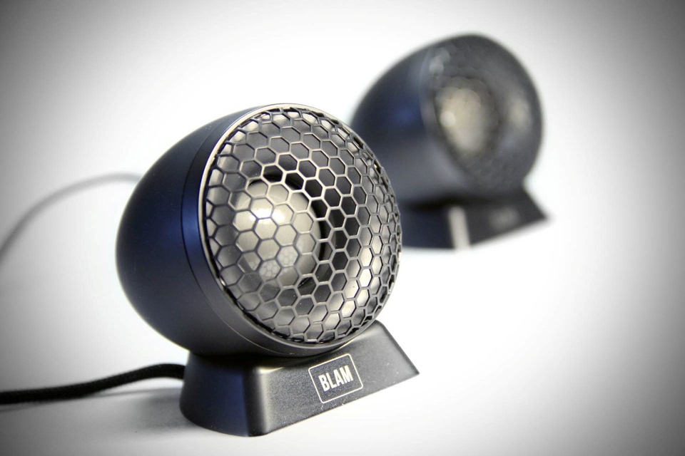

Твитеры
Твитеры имеют собственное имя Super Tweeter 25 MG. В них тоже много необычного. Во-первых, они выполнены в собственных корпусах и не требуют врезки в стойки. Скорее всего, дело не в том, чтобы упростить монтаж, а в том, что корпуса играют роль акустических камер.
Во-вторых, излучающие мембраны выполнены из магния. Когда общался с Ги Бонневилем осенью прошлого года в Краснодаре, то он рассказал, что этот материал нравится ему больше, чем бериллий. Кто не в курсе, Ги больше двадцати лет разрабатывал автомобильную акустику для Focal, а там бериллий в особом почете. По его словам, магниевые мембраны достаточно легкие, чтобы сделать твитер с АЧХ, простирающейся до 50 кГц, при этом в них возникает гораздо меньше резонансов, и по нейтральности звучания они приближаются к шелковым твитерам.
Кстати, забавно, когда в Россию приезжал Пьер Перар (Pierre Perard), нынешний руководитель car audio подразделения Focal, тот тоже сравнивал бериллий с магнием, делая акцент в основном на весе. Что ж, каждый разработчик имеет свое видение идеала. Морель, к примеру, вообще кроме шелка ничего не признает, и тоже вроде неплохо получается.
Кстати, есть еще один вариант твитеров, с мембраной из полиэстера — Super Tweeter 25 S. Они идут в комплекте с "короткоходными" мидбасами, который обозначается BLAM Multix 165 S.
Ну и третья конструктивная особенность, на которую хотелось бы обратить внимание, – форма фронтальной части. Она выполнена в виде короткого рупора и, по идее, должна сказаться на АЧХ и диаграмме направленности. Вот так плавно и подошли к измерениям.

Грили пластмассовые или нет — по фото не разобрать?
Сетки, конечно же, металлические. Корпуса у твитеров тоже металл. Пластиковые только кольца у мидов.
Странно видеть пластмассовые кольца за такую цену. Вот бы грили как у дешевого бракса)
Ну да, на первый взгляд есть такое. Но я не думаю, что это настолько критично. Обычно в таких инсталляциях все равно кастом-подиумы делают. Так что можно считать, эти кольца тут просто "для галочки", не более того. А вот сетки, кстати, использовать можно, они хорошие.

Выглядит добротно и сеточки хороши :)
