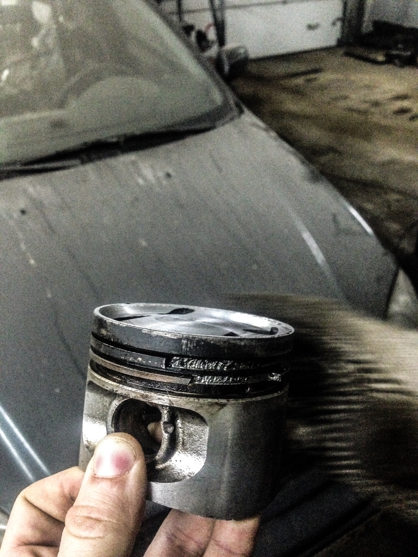

Всем, привет!
В выходные занимались доработкой поршней для моей будущей турбо приорки.
Причины:
— ограничен бюджет (бомж проект турбирования)
— не потребуется обкатка, как при новых поршнях с готовой лужей!
Начнем.
1. Отсоединяем поршень от шатуна.
2. Отмыв его бензинчиком, закрепляем в станок! ( с тестовым образцом не проделано)
3. И в несколько этапов снимаем с него не нужный металл при этом делая вытеснитель.
4. Моментами вынимаем поршень из станка, кладем на ровную поверхность и взяв шприц с бензином, замеряем сколько получается лужа.
5. Затем измеряем размеры штангенциркулем (глубину) и делаем тоже самое с остальными поршнями.
6. Проходим примерно 120 шкуркой по поверхности поршня.
7. Затем берем дрель с фрезой и равномерно снимаем мяско изнутри, тем самым развешиваем поршни до 1 грамма на точных весах. Плюс еше можно болгаркой развесить шатуны, что мы и сделали тоже.
8. После все собираем в обратном порядке.
Первые три фото сделаны на тестовом поршне, потому как было интересно, какая же останется толщина центра поршня.
Закрепили поршень:
И начинаем, работать аккуратно:
Вот так выглядит форма вытеснителя, которая у нас получилась!
А вот тут наглядно показываем, сколько остается толщина!(более чем достаточно)
Ну и собственно шпг в сборе!

Привет, а какая примерно толщина днища осталась?Хочу лачетти(вские)так проточить, но там и так днище 6мм, вот думаю вариант ли проточить
Примерно 5-6 осталось

Не желательно сам поршень зажимать в патрон. Обычно из подходящей трубы с продольным разрезом делается оправка, в нее вставляется поршень и зажимается в патроне.
А предварительно такая оправка протачивается снаружи, затем делается разрез, потом протачивается с рзарезом внутри зажатая в патроне расточным резцом начисто под требемый диаметр. А потом только туда поршень зажимается и делается вся токарная обработка. Прорезь устанавливается параллельно нулевому кулачку патрона. Форма такой оправки желательно Т-образная, что бы параллельность установки соблюсти оперев чать оправки на сами кулачки.
турбо поршни делаются так же.

Поршень надо было за внутреннюю часть фиксировать а не за наружнюю
Ага, совет опытного токаря по поршням.
Одно из двух: либо токаря не было в тот момент, когда точилось это, либо токарь полный даун. И техника безопасности тут нипричем — так точить поршень может только человек, который токарные работы видел только по рисункам.
Полехче с выражениями . "Токаря" действительно не было .
И что? Это типа оправдание глупости и неграмотности?
Точим как умеем для нас был важен результат . Если знаешь что не так, то так и напиши, а не тупо понты бросай
парни очки то одевайте хотя бы! а точить научиться можно лучше токаря. образование придумал человек не имеющий никакого диплома — древняя легенда. руки голова есть? вперёд!

Нарезали пластинок из металической банки из под газировки
Славик, что я очкую.©
Жаровой пояс не слишком тонкий получился?
В допусках!
А поршень был закреплен метал к металу?
нет, изготовили на коленке из банки пепси подложки

Непонял, а чё на поршне перегородки обломаны?
это поршень экспериментный скорее всего. Что бы не испортить оригинал сразу.
